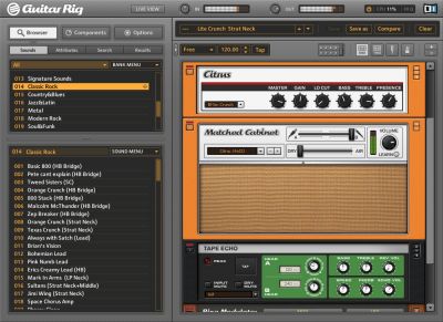

Привет всем... Моя электрогитара (футурума) подключена к компьютеру через линейный вход звуковой карты. На комп установил ASIO драйвера, для редактирования звука использую программу Guitar RIG 3... Но у меня постоянно присутствует непонятый фон... Я вот хотел обсудить этот вопрос на форуме, как управлять звучанием гитары на компе (низкие, средние ,высокие частоты) и какие программы можно использовать для изменения звучания (distortion)..? Как убрать постоянно присутствующий фон?

Первое дело - попробуй немного гейн убери.
Далее...
А если гитару к усилку подключаешь, фонит? Если да, то экранировать гитару. Если нет, то не уберешь его.

в гитарриге смоделирован фон,у каждого усилка свой
а еще попробуй монитор выключи

А у меня веселая проблемка - если подключаю гитару к компу, то в Гитар Риге получается исключительно дилей, даже "на чистом звуке"...

Гитар-риг пока не начал вдумчиво мучить....но для минимизации задержек надо ставить ASIO4all для карт не поддерживающих ASIO, или искать звуковуху с поддержкой ASIO.
Довольно много юзал FXBox2.6, при моно режиме был реалтайм.
Для избавления от фона: гейн вниз. ещё можно врубать гитару в микрофонный вход, только не забыть выключить +20Дб усиление
