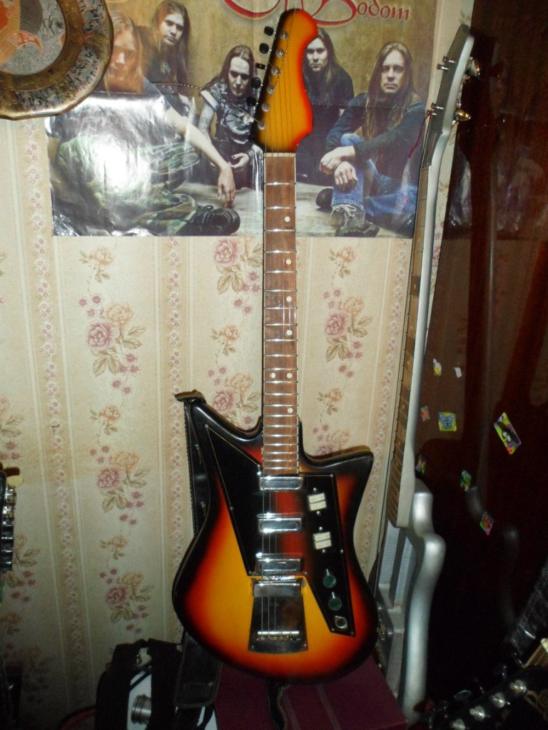

СОЛО-РИТМ "Одесса" - гитара на которой я учился начинать играть. До недавнего времени (пока Я-Ха не опознал ее) я и не знал, что это Одесса. Думал, что моя гитара из какой-нибудь советской серии "сделай сам". Особенно в пользу этого говорил толстейший круглый гриф, от которого с непривычки рука начинает неметь уже через несколько минут игры. В остальном же гитара радует. Это и легкость инструмента, и эргономичность (ничего никуда не "клюет", удобно играть как стоя, так и сидя), и, что самое главное, прекрасный звук. Корпус гитары очень хорошо резонирует, что дает хорошую громкость при игре без усилителя (мне кажется, что мой экземпляр звучит даже громче известных мне полуакустик). Ручка вибрато была утеряна, похоже, еще первым хозяином, поэтому ничего не могу сказать о достоинствах машинки. Ниже фото моего экземпляра.

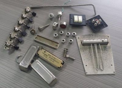

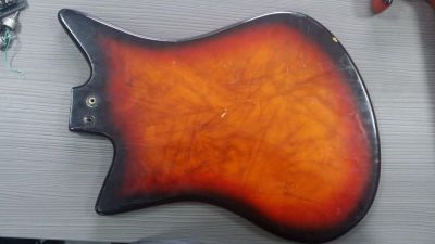

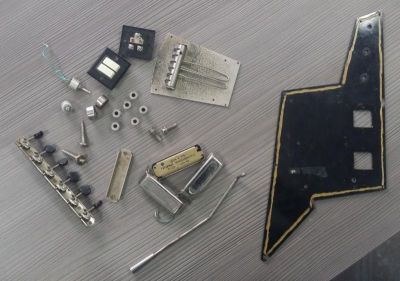

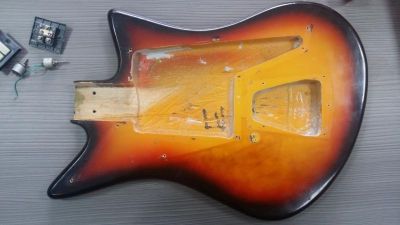

Немного дополню статью.
Сорри, что такая грязная (пока). Это до разборки-помойки.
Думаю, из ранних. По потенциометрам- 73 год.
И такие вот отличия...
Кроме цвета, нет третей антабки.
Да и некплейта очевидно не было с рождения.
19.05.2015, 08:07
Сообщений: 4871

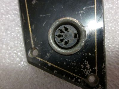

Схема. Отсутствуют кондёры. Не факт что не были тупо удалены.
Резисторы СП-4 скорее всего оригинал, бо дырка для установки в пикгард под них (а у них штоки меньше диаметром)
А вот гнездо...
Может пионерия. Типа, в оригинале стоял сов мини джек.
Но, по любому, дырок для крепления СШ-5 с "ушами" нет.

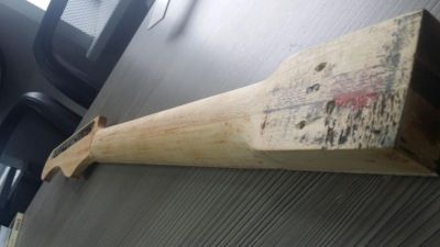

Дерево- стандартно. Без изменений)))
19.05.2015, 08:15
Сообщений: 4871
И немного становиться бы на втулках колков.
Заметил интересную вещь.
Втулки по глубине вровень заподлицо с фрезировкой под планку колков. Мелочь, конечно, но всё таки)))
19.05.2015, 08:17
Сообщений: 4871
И, да, ещё одна мелочь.
Выключатели стандартные, днепропетровские.
Но... не светсятся в темноте))) Фигня какая то. Первый раз вижу. Просто белый пластик...
19.05.2015, 08:20
Сообщений: 9686
Александр!
А фольга под резисторы ТБ, изначально была подложена?
19.05.2015, 08:24
Сообщений: 4871
Да кто его доподлинно знает...
Предположу, что кусок "под латунь" (жёлтая, толстая), что под звучками- родная. Медная тонкая под резисторами могла быть вместо куска родной поставлена позже. Не факт. Возможно, что и всё родное.
