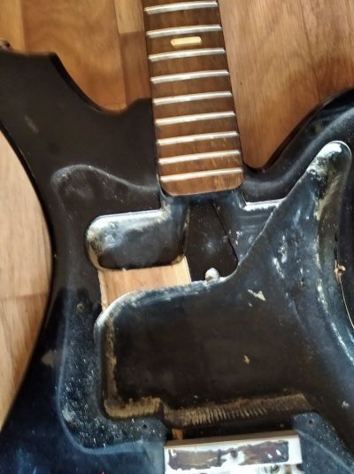

вобщем заполучил я такую аэлиту, развинтил и сильно задумался

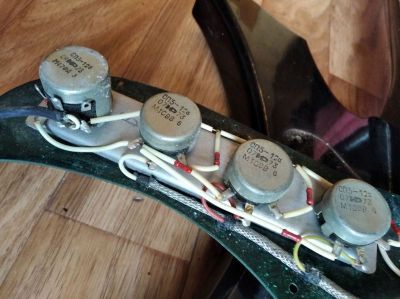

вот смотрите. дырки от стандартных я еще могу понять - пластик заготовили загодя. но такая пайка... почему сразу не припаяли провод датчика на лепесток ПК? длины то вполне хватает.

блок поцев
последний высокий. я уж подумал советский пуш-пулл
ага, фиг там. второй ярус лепестки непаяны
10.10.2020, 13:09
Что было, то и поставили. Провод было лень резать.
10.10.2020, 13:13

чтобы уложить провода - выборку элегантно обработали долотом
кстати за годы дерево хорошо просохло и великолепно резонирует
это не ель и не бук. это ольха. 99%
пластик пера стал от времени серым. я решил намазать фломастером а потом протереть спиртом, вроде цвет восстановился

10.10.2020, 13:16
Сообщений: 2679
не, я думаю это все таки пионеринг
на фабрике датчики к ПК припаяли. длины хватает. а тут - сперва обрезали, а потом допаивали, с кембриком.
10.10.2020, 13:21
Сообщений: 2011
Качество пайки можно оценить на аналогичной Аэлите [link]
А это хоть и более поздняя, но тоже халтурненько "почему не припаяли".

Тот_самый_АМ Цитата ...
И план выполнен, и контакт на месте.
И продавалось это всё потом за сумасшедшие деньги...
[ Редактирование 10.10.2020, 19:13 ]
10.10.2020, 19:38
Сообщений: 9701
"Это" - даже не "холодная пайка" по незачищенным контактам...
"Это" - гораздо хуже. Со временем, на любой стук по корпусу или встряску такое "соединение" отреагирует соответствующим образом.

Gess, выложите изначальное фото гитары, а лучше фото звучков закреплённых на пикгарде.
Они во-первых неправильно там стояли изначально - направлением магнитоводов все в одну сторону.
Во-вторых в пикгарде лишние дырки от других звучков.
В-третьих внешне хамбы не ростовские, а свердловские. Более округлые и с белой вставкой. Ростовские более плоские и с цветными вставками.

12.10.2020, 12:38
Сообщений: 2679
дык, сразу же ясно что звучки свердловской тоники.
12.10.2020, 14:02
ID пользователя #3482
Местонахождение: Обнинск
Сообщений: 946
Шото вы не поняли меня
Я имел ввиду, что на Ростовской гитаре не могут стоять свердловские звучки, как у вас. А должны стоять копии свердловских хамбов, которые более плоские и с цветной перлойдной вставкой.
Короче музей почитайте про отличие тоникодатчиков таких.

12.10.2020, 15:44
Сообщений: 2679
Да в том то и фича что в моем экземпляре стоят именно свердловские псевдохамбакеры, криво запаяные. Это пионеринг 70х. А не заводской экземпляр.
