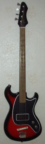

Название несколько условное, но среди коллег бытует мнение, что это произведение белорусского завода из города Борисова. В конструкции баса много элементов близких к Ростов-Донским , но пусть будет "борисовский бас"
Кстати, недавно у меня в закромах завелся шестиструнный аналог этого баса, даже с некоторыми опознавательными знаками, так что тайна вполне может скоро оказаться открытой ).
Инструмент был достаточно распространен в конце восьмидесятых - начале девяностых, но все встреченные мной экземпляры уже несли на себе следы многочисленных модернизаций. Разнообразие установленных на них звукоснимателей было просто удивительным, из чего можно заключить, что родные звукосниматели были плохи даже по советским меркам. Огромная пластиковая панель действительно была похожа на панели белорусских "Соло".
Деревянная часть собрана в лучших советских традициях: дека из черт знает чего и двух кусков фанеры, гриф из бука с кленовой накладкой. Очень радовал многих трогательный санбёрст.
Гриф очень массивный, с вполне работающим анкером, голова была достаточно толстой, но установлена параллельно накладке грифа. Мензура всего 83см.
Звукоснимателей на оригинальном изделии предполагалось два. Бридж регулировался только по высоте и, к счастью, не был жестко закреплен на деке. Оригинальной формы крепление для струн было прикрыто хромированным "колпачком".
Удобство игры было ниже среднего даже при отрегулированном анкере, что бывало далеко не на всех инструментах. Дело в том, что с завода инструмент выходил с прослабленным анкером, а его гайка была залита тем же полиэфирным составом, которым покрывался гриф. Кроме того, бронзовая гайка была рассчитана на плоскую отвёртку как на некоторых"Ленинградах". Если владельцу и удавалось пробиться сквозь полиэфир (иногда гайка таки была немного прикрыта промасленной бумажкой) и расковырять паз на гайке, то подтянуть её было делом оооочень не простым.

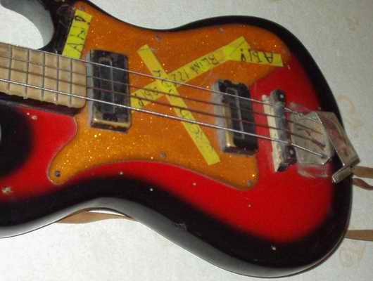

Последний раз я имел дело с подобным шедевром совсем недавно - в 2005м. Человеку был СРОЧНО нужен хоть какой-нибудь бас, а было у него только это полено. Колки были взяты из комплекта 2+2 , тот кто их ставил, не догадался на двух колках развернуть головки в нужную сторону. Панель с датчиками была взята с Аэлиты, оба датчика были напрямую подключены к гнезду. Гриф был с ужасным прогибом, но оно "играло"... вернее издавало звуки.
Срочно получилось сделать только ЭТО (я, по возможности, стараюсь не портить старые инструменты деталями, не являющимися хотя-бы внешне копией "родных", если это не требование заказчика, но тут особого выбора не было). В дело был пущен самодельный хамбакер на 10 кОм и пара корейских потенциометров. Анкер с трудом удалось натянуть, порожки пришлифовать. Оживление инструмента заняло аж три вечера. В итоге инструмент немного зазвучал, на нем даже пытались играть слэпом

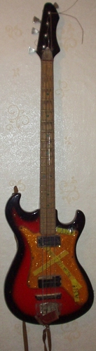

Самолично слышал и играл на таком же басу у Евгения из Самары. Звук, Вы не поверите, очень даже приличный. Утверждаю это, как бывший басист. Звучки родные, струны Варвик, схема не родная, перепаханная слегка, комбик Ибанез. Но удобство игры, по моим ощущениям, не очень, гриф толстоват и струны высоковато.
