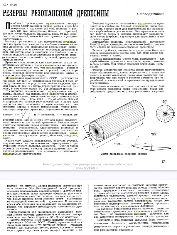

"Большие трудности испытывают музыкальные предприятия в снабжении буковой древесиной, значительная часть которой идет для изготовления так называемых вирбельбанков для пианино. Они представляют собой толстые доски, в которые монтируют металлические колки (вирбели), служащие для укрепления и настройки струн" - писал журнал "Лесная промышленность" в конце 1970 года (обрезки этого бука и шли, видимо, на изготовление твердотельных электрогитар) :
