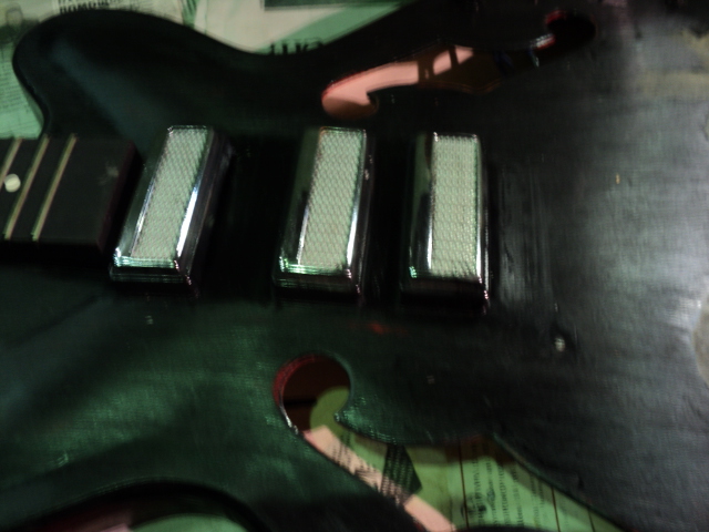

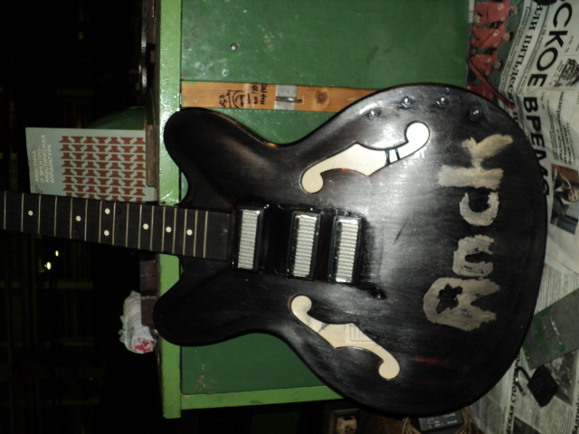

а это давно обещанная Маша...

Скорее всего раздраконю на составляющие для обмена, т.к. есть ещё одна, на которой не хватает некоторых деталек, может, из двух, при помощи товарищей по СГ, соберу одну комплектную.
Звучки и колки на ней в хорошем состоянии, есть верхняя антабка, в темброблоке все потцы присутствуют, СГ-3 на месте, гриф вполне пригоден...

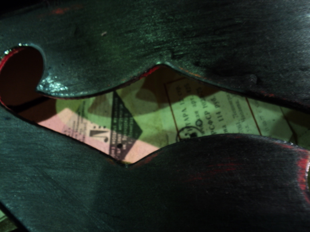

20.12.2010, 07:24
Сообщений: 14986
Попробуй потереть жидкостью для снятия лака "без ацетона". Два предупреждения: 1. вонять будет немилосердно; 2. сотрёшь всю краску до белого пластика.
mysha_krys
20.12.2010, 18:56
ID пользователя #1814
Сообщений: 3129
Пробовал...задыхаюсь,- это из анекдота про зайца, что повеситься хотел за заднюю лапу...
Уайтспирит не берёт эту "весёлую" красочку... Это вам не хухры-мухры, а КУЗБАСС-ЛАК. Сразу надо АЦЕТОНОМ херачить. Попробую, может, белая МАША прикольней "бёрстовой" будет...А колки, ЗС-ы и темброблок на обмен выставляю:
МНЕ НУЖНЫ ЗАПЧАСТИ ОТ ЭТЕРНЫ деЛЮКС II: 3-х позиционник и 3 "ползунка"
Z76
20.12.2010, 19:27
ID пользователя #1200
Местонахождение: Рязань
Сообщений: 1997
Так с Кузбасс-лаком проблем быть не должно! По сути, битумная мастика. смывается обычным безином и тем же уайт-спиритом, а также, запросто сошкрябывается когтями или циклей, на раз облезает от подсолнечного масла. Видимо, здесь нечто иное. Нитра, например.

Может, как донор, она будет полезнее.
