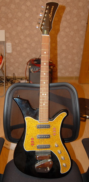

Вот,слегка завидывал вам,обладателям этой гитарки.
А на днях и я отыскал это чудо.
Это будет моя первая доска,не считая Урал баса,остальные гитары у меня - полуакустики.Рад.Очень.
Разумеется,разобрал до винтика,и сейчас интенсивненько ей занимаюсь.
Но,речь,собственно,не об этом.Вскрыв датчики,я был слегка озадачен(мягко говоря),странной конструкцией:
катушки всех датчиков надевались не на магнит,а на магнитопровод.Кстати,датчики довольно сильные - около 6.5к.
Что же это творится?Это у меня одного так попалось или это гениальная находка совгитаринженеров?Я всегда был уверен,что напряженность магнитного поля спадает с расстоянием.
Об"ясните,в чем я не прав.

поздравляю. мастер, который мне восстанавливал, сказал, что это дело нормальное. я и поверил.
Re: Аэлитщикам вопрос
Chapt, 30.01.2009, 20:18
НУ, это типо в советском союзе думали, что так звучки надо делать - самая обыкновенная конструкция звучков для советских гитар, иногда такого в них насмотришься, что диву дашься, как это работает. Свари их в парафине и не мучай больше.

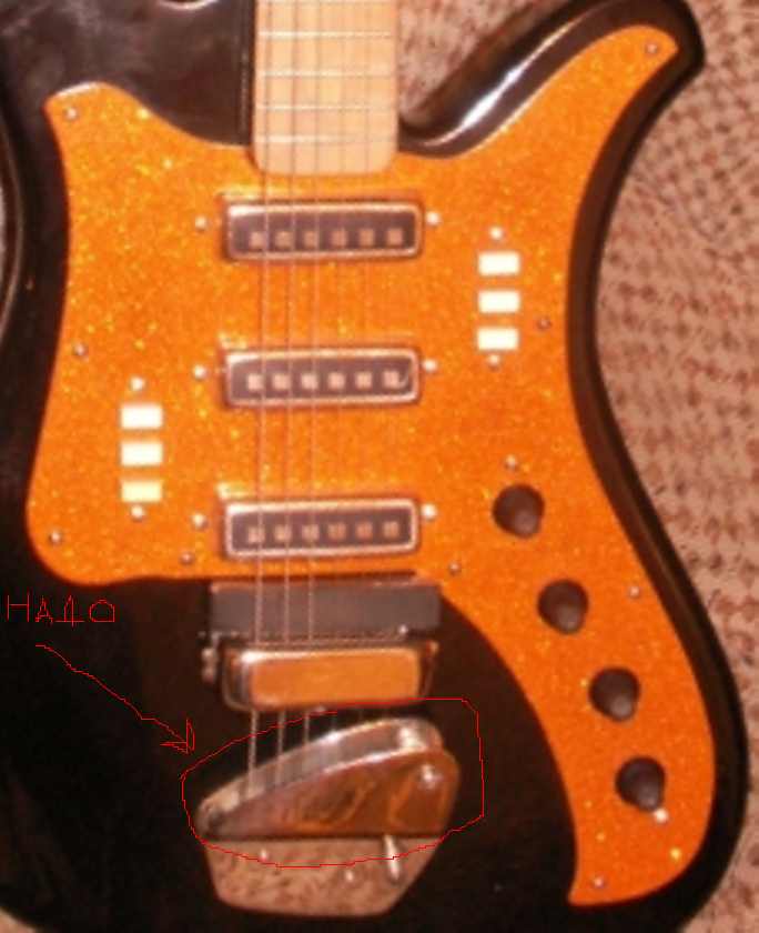

На нижней части подвеса,в середине зацепа,есть отверстие,а в верхней части ему соответствует прорезь.Это сделано,думаю,чтобы вставлять фиксатор тремоло.
Может ли кто описать,какой он из себя этот фиксатор?А может есть фото?
Басист Кайф, 06.03.2009, 06:58
Фото нет. Просто штифт, металлический цилиндрик. Возьми скрепку или заколку женскую для волос, откуси кусачками кусочек.

Фигсатор, это эта маленькая хреновинка на зацепе чтоль...
DimiD, 08.03.2009, 09:36
Угу,она.Спасибо.
Немног непонятно:она повреждена?
Похоже была какая-то шляпка.
Dimma, 08.03.2009, 22:24
Нет, все в порядке, на всех Аэлитах, все именно так и выглядит

DimiD, 27.08.2009, 14:26
Давно хотелось мне заиметь такую гитару,ну вот и нашлась она.Гитара в очень хорошем состоянии,но не вполне комплектная,нет кое-каких железок.Найдется когда-нибудь,может быть.
Удивил дивный серебристо-перламутровый пикгард,не знал я,что на эти гитары ставился такой перлоид.Это вдвойне приятно,потому что у меня есть еще один инструмент с таким же пластиком.
Есть сомнения по поводу ручек.Какие то они слишком простенькие для такой шикарной гитары,хотя и выглядят стильно.Неужели родные это ручки?
SiPUS, 27.08.2009, 15:14
нехватка бриджа-это по моему вечная проблема ростовских инструментов.матается он там как матня.нет струн-считайте нет бриджа.
Басист Кайф, 27.08.2009, 15:15
Родные, Димид, родные. Мою статью глянь.
DimiD, 27.08.2009, 16:06
Для бриджа можно худо-бедно сделать замену,а вот тремоло нужно аэлитовское.
Спасибо,Кайф,статью нашел,если это та статья "ростовский SG".Воодушевлен оценкой ее звука,надеюсь скоро услышать сам.
Моя гитара,по штампу ОТК,сделана в1987г.Свежак!
