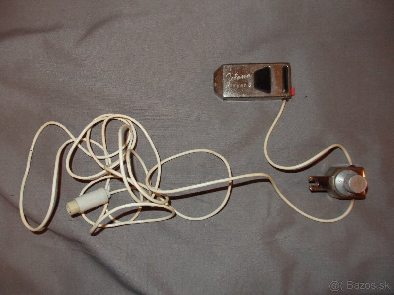

Artemiy, 17.01.2025, 21:11

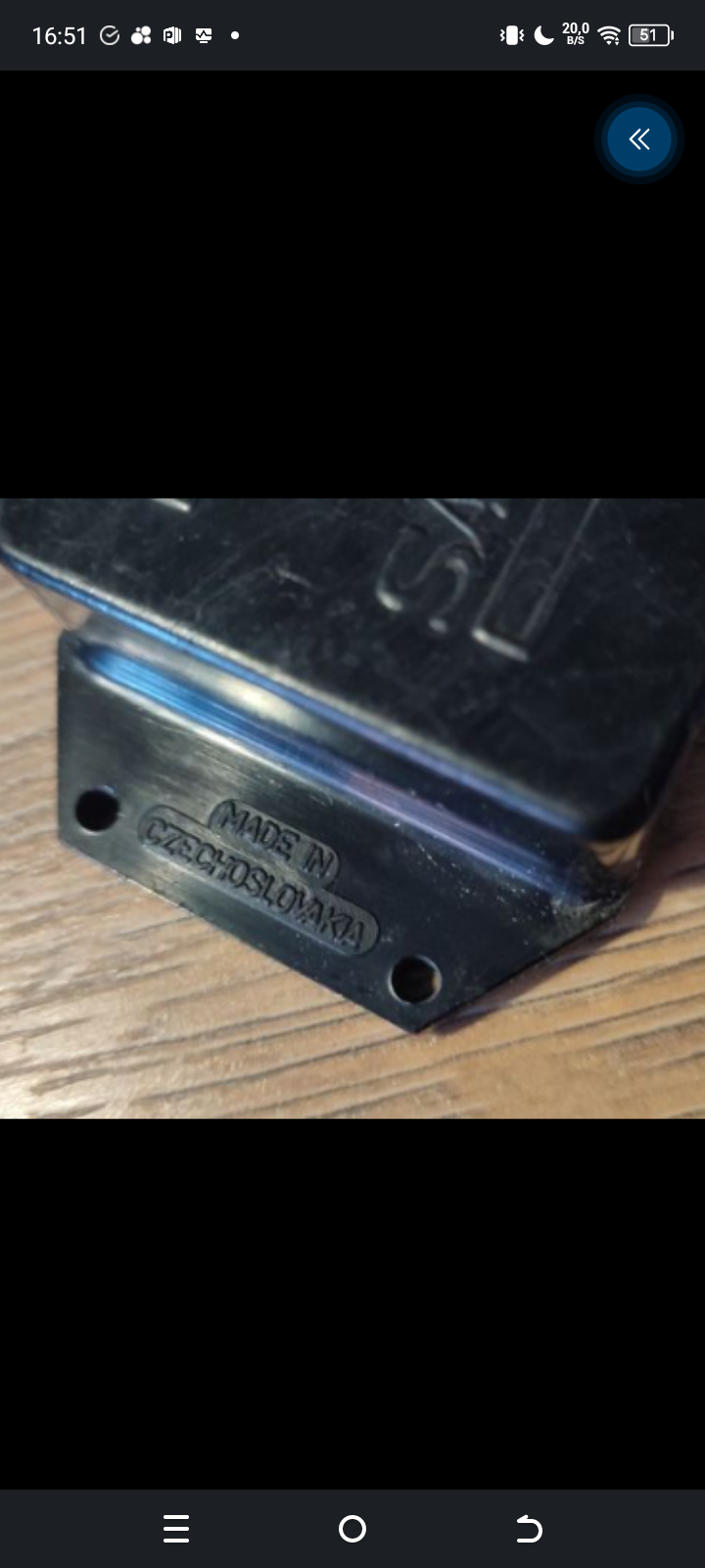

Artemiy, 21.04.2026, 14:53
дополнение к п. 9
