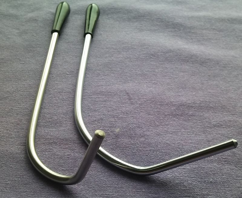

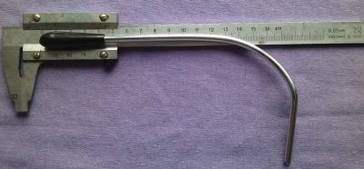

По предложению Я-Хи. По крайней мере мне эту идею подал он.
Выкладываем сюда фотографии а по возможности и чертежи рычагов.
Здесь же наверное можно подавать запросы на поиск интересующих рычагов и деталей тремоло.
Я, опять же по просьбе Я-Хи, начну с Musima de Luxe 25.
Рычаг выгнут в одной плоскости без особых понтов и наворотов по этому будет легок для повторения. Фотографии делал на миллиметровке это, на мой взгляд, лучше линейки. Ну и на всякий случай добавил самопальный чертежик.
Ну и в дополнение рычаг от Jolana Tornado (судя по останкам это именно она), но такой же рычаг должен быть и на Jolana Special, Jolana Graziela special II
Сам ищу рычаг от Форманты и желательно с узлом сопряжения рычага с тремоло. Ну и Урал у меня без рычага - сиротинушка.

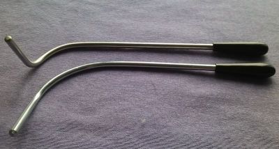

От Zakiroff'а подарочек - рычаг для СТЕЛЛЫ с гайкой. Я по нему сделал.
Толщина рычага 5-6 мм.

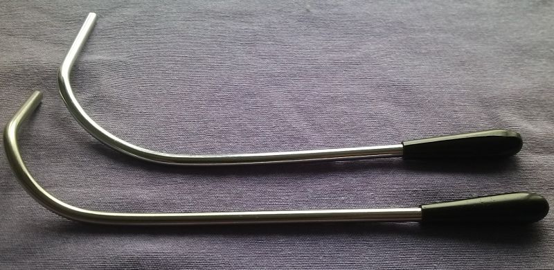

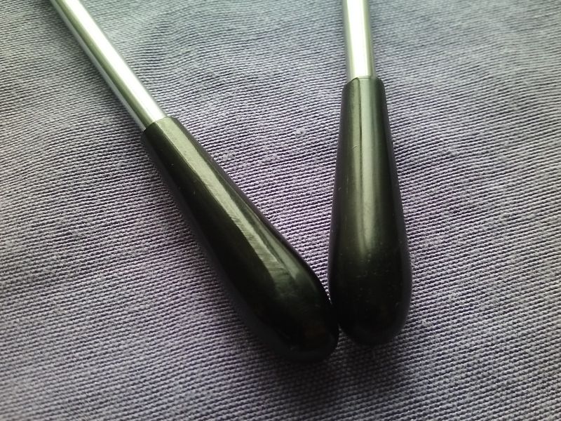

Вот ещё парочка.
Рычаг от Ростовской ТОНИКИ и, как мне кажется, от АЭЛИТЫ (спасибо SPA):
Пластмассовая ручка сильно напоминает Музимовскую
И от УРАЛа (спасибо Izol'у):
Re: Рычаги гитарные.
Я-Ха, 10.05.2009, 14:03
Ан нет - данный рычаг только от ТОНИКИ: у АЭЛИТЫ внутри втулки в которую вставляется рычаг оказалась резьба М5. Т.е., видимо, геометрия такая же, но на хвостовике рычага должна быть нарезка.

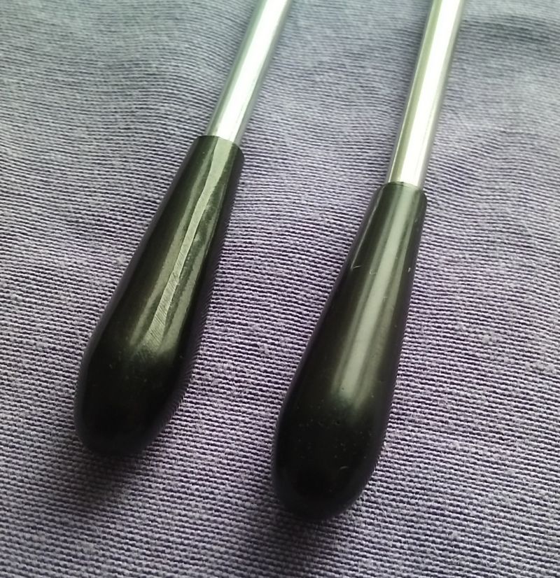

Я-Ха, а диаметыртыр у рычагов какой, можешь замерить, если не сложно ?
Я-Ха, 18.05.2009, 03:27
Диаметр у обоих - 5 мм.

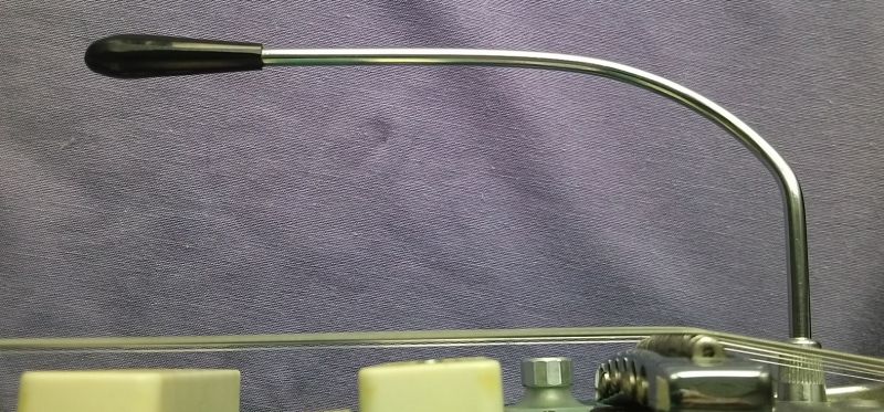

Элементы крепления рычага для Урала.
Big Beat, 02.06.2009, 02:57
VP,
тот рычаг действительно подошел по резьбе на Тонику, но я не уверен, оттуда ли он изначально.
VP, 02.06.2009, 09:19
kot72
На чертеже пластмассовая рукоятка "лежит" в плоскости изгиба, т. е. повёрнута на 90 град. относительно фото. Как правильно?
Отвестие 2 мм вроде одинаково на фото и на чертеже.
PIT666, 25.01.2010, 23:56
В общем как получилось
Не знаю как углы измерить, транспортира нет В общем рычаг загнут ещё и в этой плоскости.

PIT666, спасибо огромное! А конец набалдашника - банально плоский? Или с выемкой? Или с выпуклостью?
PIT666, 26.01.2010, 16:21
Банально плоский. На миллиметровке позже, сегодня на сутках.

Innocent77, 23.11.2016, 04:20
Кто в курсе---просветите,как по фэн-шую крепится набалдашник на "ураловский" рычаг---на резьбе или просто внатяг одет?а то чертежи-то есть,а про набалдашник что-то не увидел...
Я-Ха, 23.11.2016, 05:19
Насколько я понимаю, он отливался прямо на рычаге.
Innocent77, 23.11.2016, 05:22
Вон оно чо.....Спасибо,Я-ха....
metrolog, 25.11.2016, 12:58
Можно разогреть пластмассу в подходящей ёмкости до пастообразного состояния и опустить туда металлическую заготовку. После остывания обрабатывается на наждаке или Дремелем и после шлифуется и полируется. Этот способ проще в плане если нет формы для литья. Я таким способом рукаятки на стамески, напильники и ножи делал.
Innocent77, 25.11.2016, 15:26
Спасибо за информацию!
StariyDed, 25.11.2016, 16:23
Я новодельный набалдашник просто посадил на клей.
litvin, 25.11.2016, 16:59
Можно попробовать использовать для этого пластик полиморфус
Innocent77, 30.11.2016, 17:07
Отливать набалдашник на рычаге---технологией не владею ---просто попросил чтоб выточили с внутренней резьбой и нарезал резьбу на прутке и тоже закрутил на клей....вроде нормально...гнул из электрода по нержавейке из "пятёрки".
Спасибо тов.Izolза приведённые размеры "ураловского" рычага,по ним и делал...

Storm, 17.09.2019, 08:23
Здравствуйте! Подскажите пожалуйста, какой из этих двух рычагов от Урала?
Izol, 17.09.2019, 09:02
Оба.

artist, 02.02.2021, 17:09
На работе в перекур сделал.
По этому фото:
Утром торопился и распечатал только его(нагуглил только это фото).
Нет, это точно нет от аэлиты, не может у неё хвостовик 70мм быть.
А у АЭЛИТЫ (у моей, по крайней мере) во втулке для крепления рычага - резьба. Эрго - и на рычаге должна быть
У моей - нет, просто цанга, под диаметр ~5,5мм, глубиной 20мм.
Сам рычаг сделал из ножки от обогревателя, ну валялся в углу цеха в куче - запилил.
Диаметр 6мм, длину хвостовика сделал 40мм, по своим соображениям, на фото не было видно.
Пришлось поработать напильником, чтобы заузить конец под 5,5мм, немного просадил, люфт есть, ну да пофиг.
Вообще мне кажется он должен быть немного на конус, чтобы крутился в цанге, но не вылетал.
Ручку выпилил из... из... короче кусок какого-то пластика может капролон, может фторопласт, ни того ни другого не держал в руках...
Очень скользкий материал, типа крышки от минералки, и тяжелый, а когда его наждачкой трешь, от него волосня какая-то лезет и сам он мохрится.
