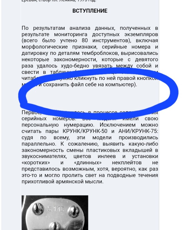

По результатам анализа данных, полученных в результате мониторинга доступных экземпляров (всего было учтено 80 инструментов), включая морфологические признаки, серийные номера и датировку по деталям темброблоков, вырисовались некоторые закономерности, которые с девятого раза удалось худо-бедно увязать между собой и свести в таблицу (чтобы таблица стала совсем читабельной, нужно кликнуть по ней правой кнопкой мыши и сохранить файл себе на компьютер).
Первое, что выяснилось в процессе сопоставления серийных номеров: все модели имели свою персональную нумерацию. Исключением можно считать пары КРУНК/КРУНК-50 и АНИ/КРУНК-75: судя по всему, эти модели производились параллельно. К сожалению, выявить какую-либо закономерность смены пластиковых вкладышей в звукоснимателях, цветов инлеев и установки «коротких» и «длинных» некплейтов не представилось возможным, хотя, вероятно, как раз это-то и могло пролить свет на подводные течения прихотливой армянской мысли.

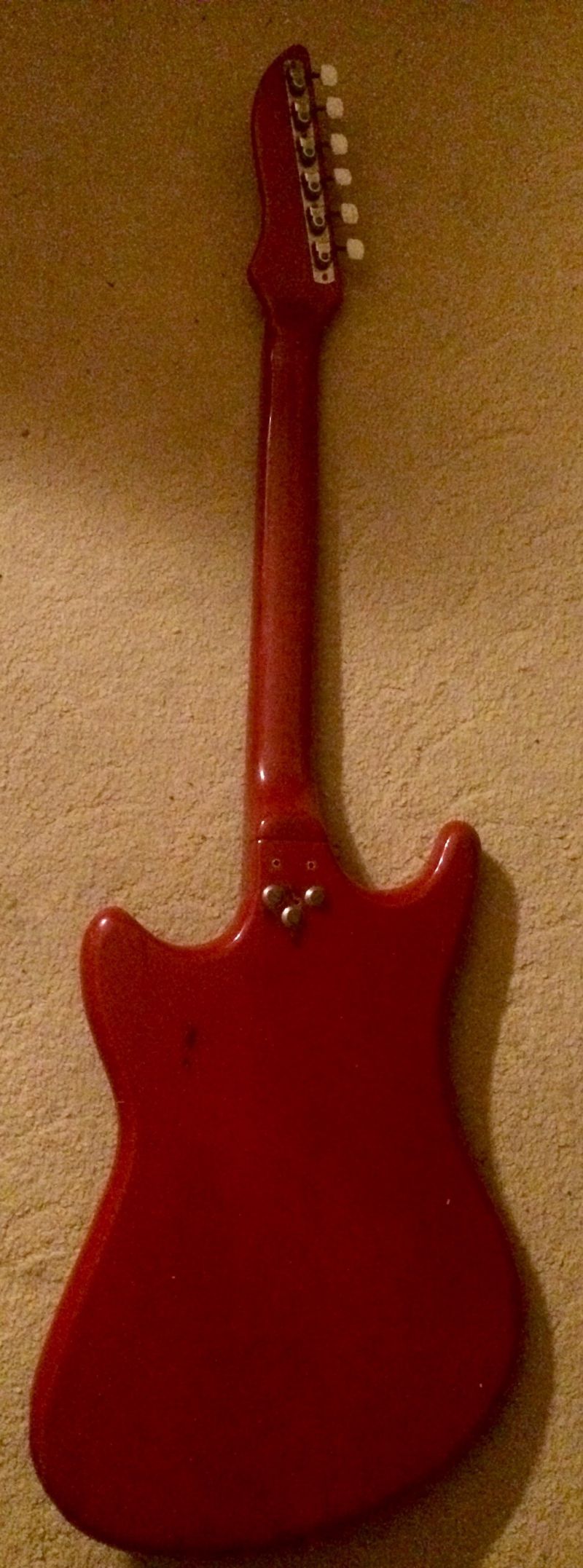

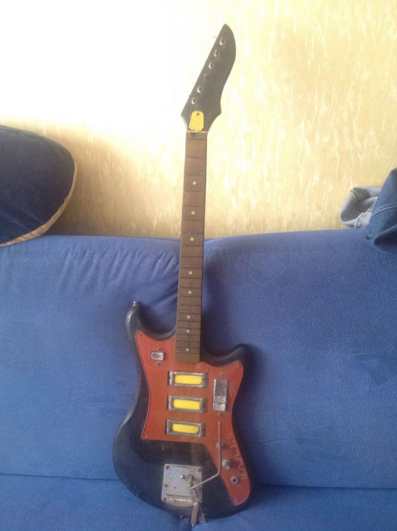

Очень ранняя разновидность электрогитары КРУНК с корпусом как у АНИ-басса цвета морской волны.

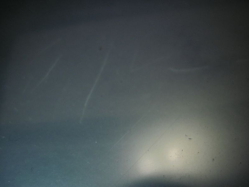

Пикгард из оргстекла, окрашенного изнутри оранжевой краской.

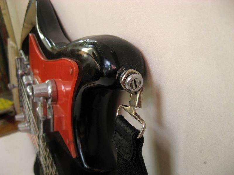

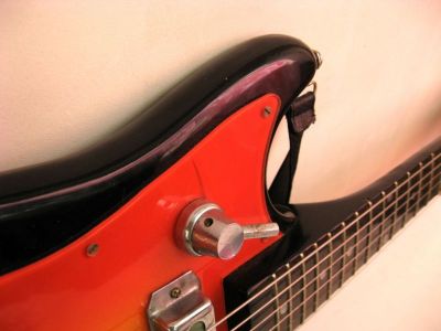

Ранние антабки и ручки Ереванских электрогитар заметно отличаются от привычных цилиндрических и здорово напоминают клювы галетников, ставившиеся на ЭЛЬТЫ.

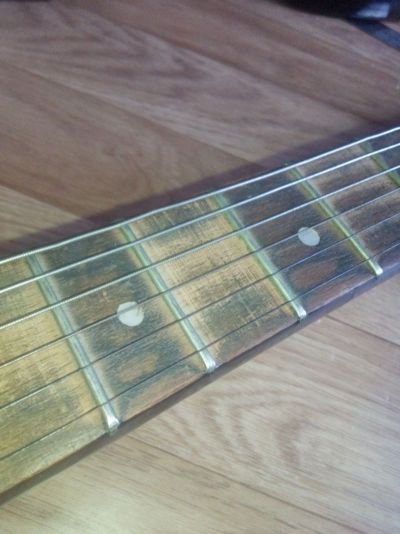

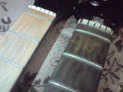

Накладки грифов выполнены из странного полимера, а на некоторых дерево покрыто чёрным полиэфиром.

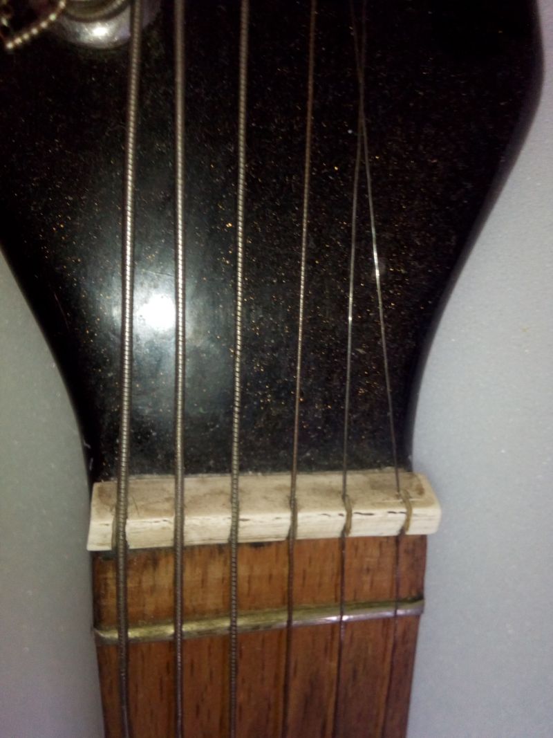

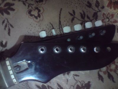

На ранних инструментах Ереванской фабрики логотипы наносились на головы грифов. Помимо этого, на фото хорошо виден стандартный порожек, склеенный из трёх слоёв белого пластика. Иногда для надёжности порожки фиксировались небольшим гвоздиком.

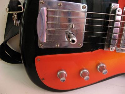

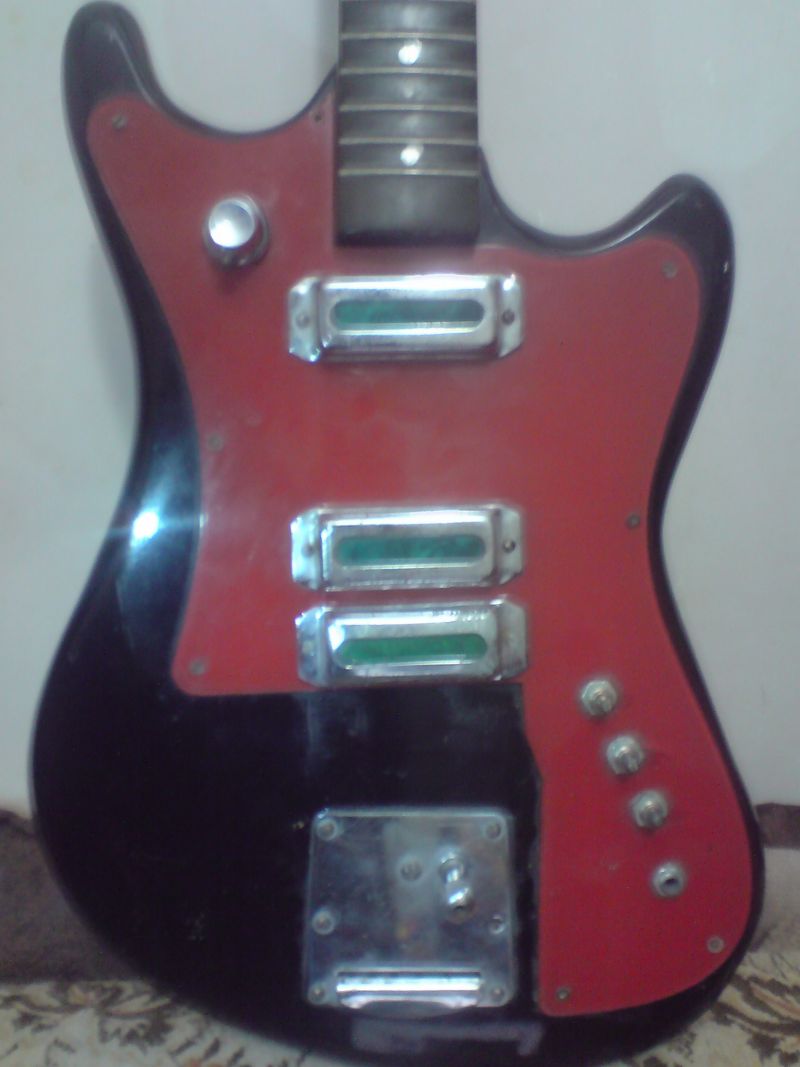

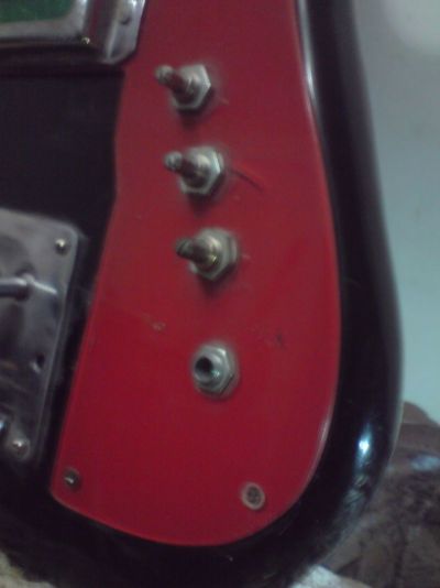

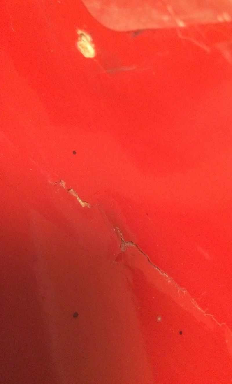

Пикгарды ранних КРУНКов делались из оргстекла, окрашенного НЕ в чёрный цвет.

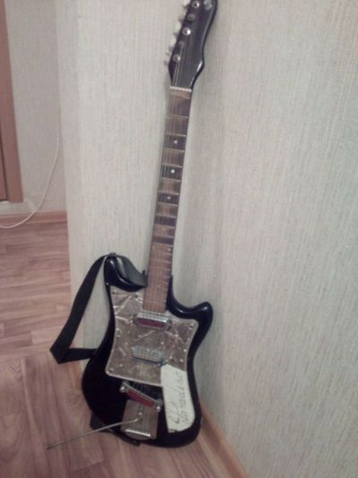

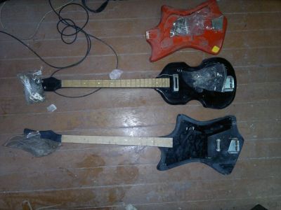

Судя по всему, помимо серийных инструментов, на фабрике изготавливали гитары на заказ, такие как этот КРУНК с головой грифа как у популярной в то время JOLANA Tornado.

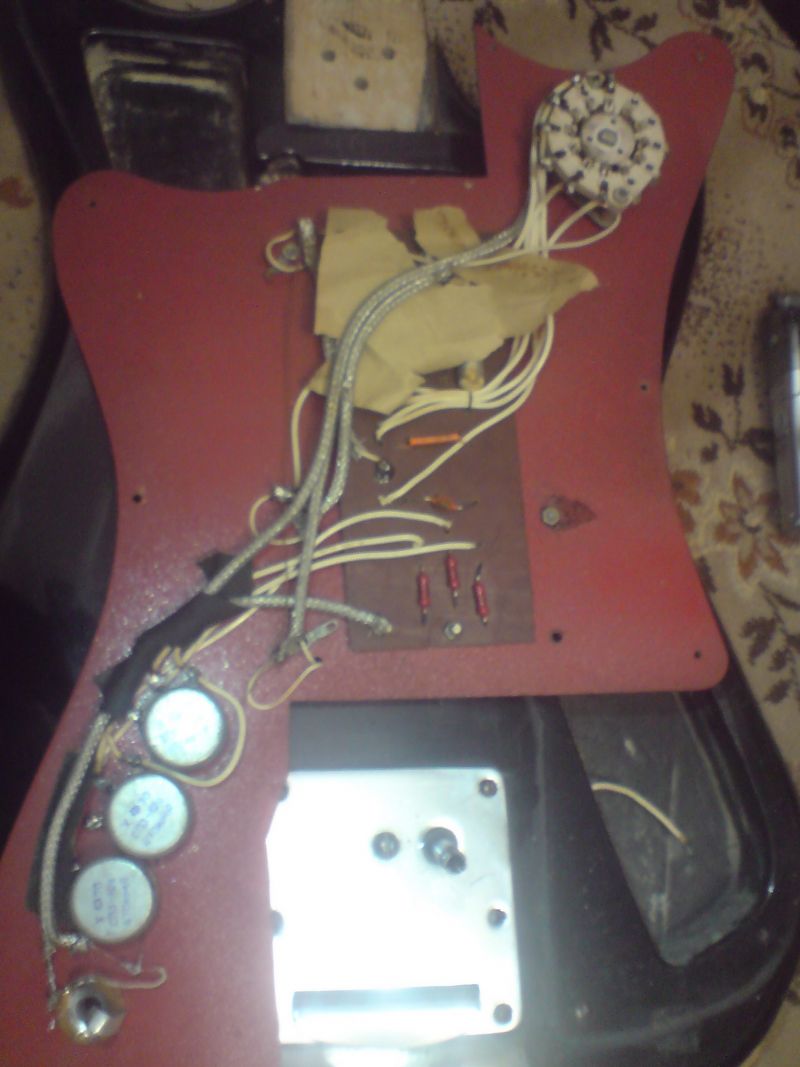

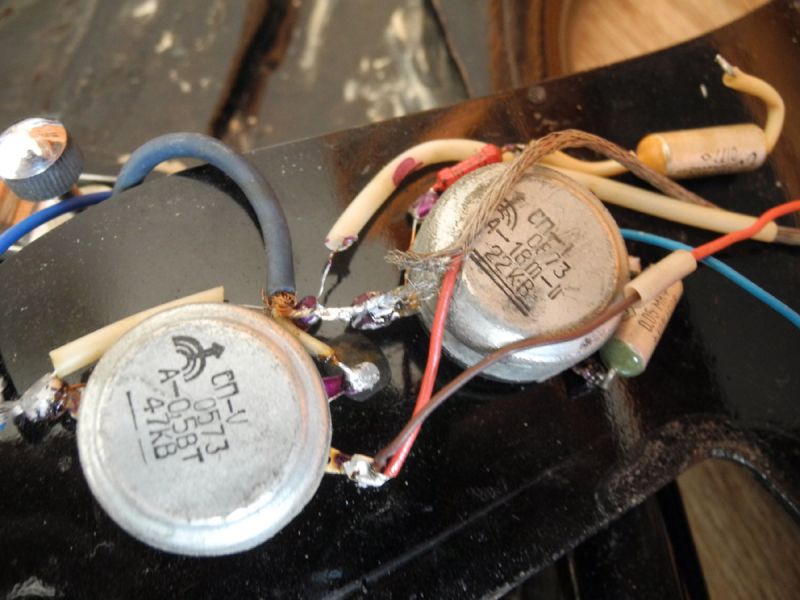

Впрочем, схема этих заводских custom’ов ничем не отличалась от обычных: несложные цепочки пассивных фильтров монтировались на специальной печатной плате.

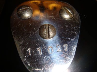

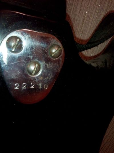

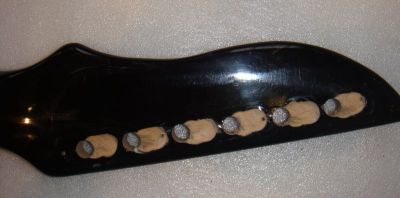

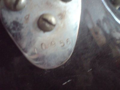

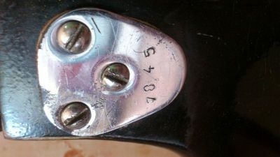

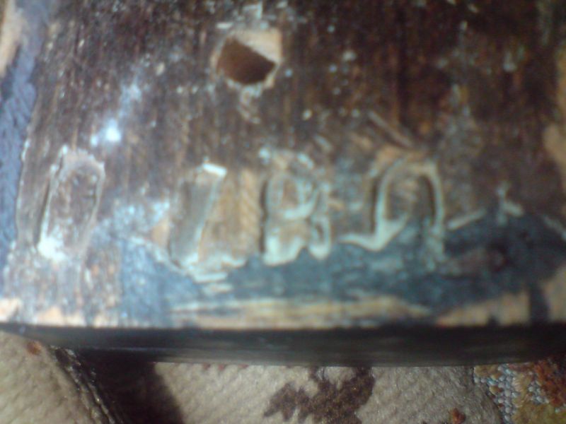

Первоначально серийные номера выбивались не на некплейтах, а на планках колков. Колковая механика использовалась в Ереване самая простая, от акустических гитар с силуминовыми штоками на одной планке.

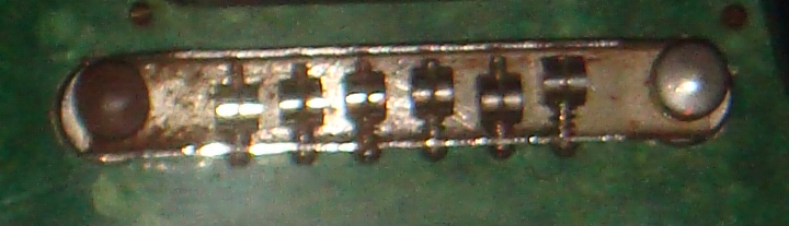

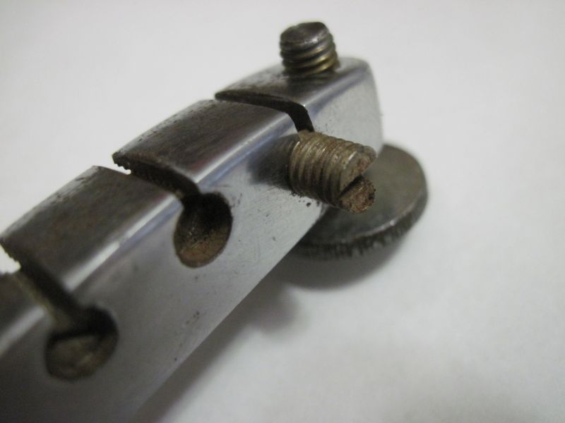

Бридж и тремоло КРУНКов практически ничем, кроме наличия цангового зажима рычага и закруглённого лепестка зацепа, не отличались от изделий чехословацких лютнеров.
Тремоло и бридж электрогитары JOLANA Star IX.

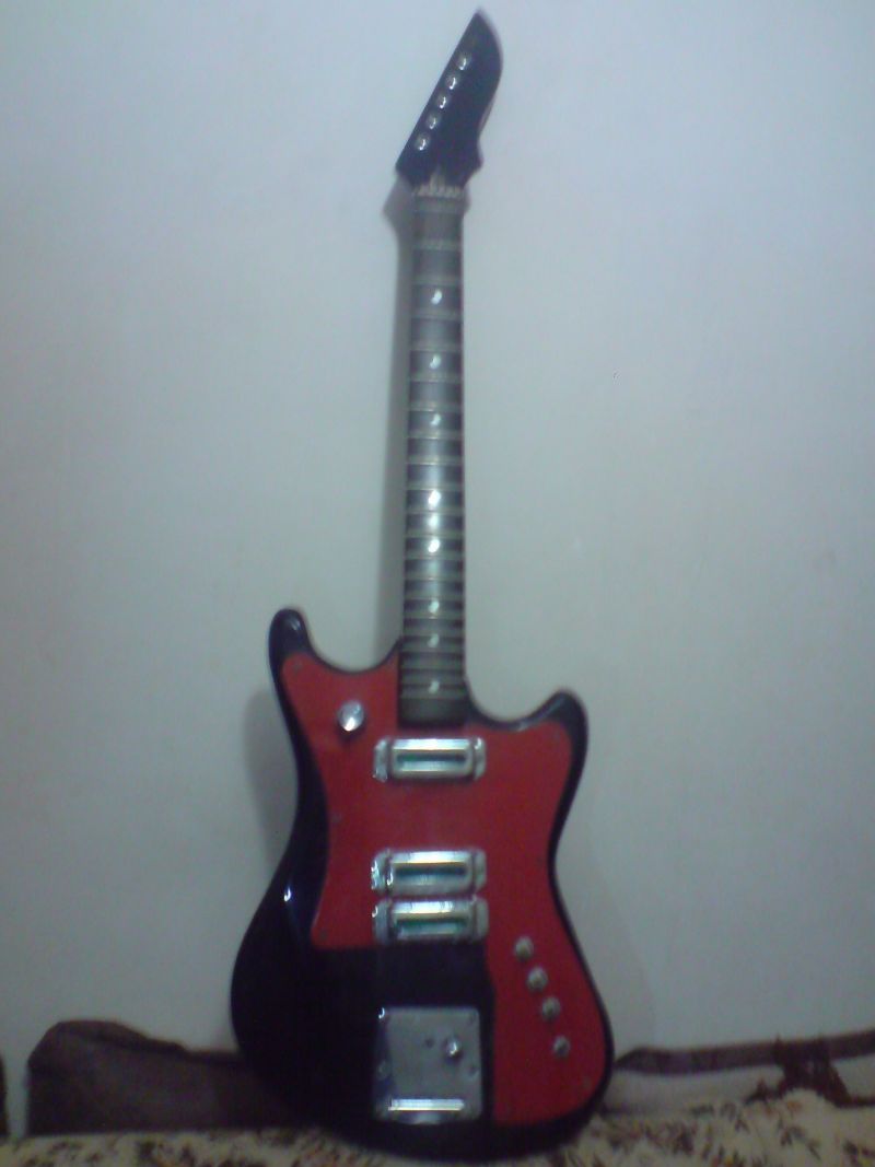

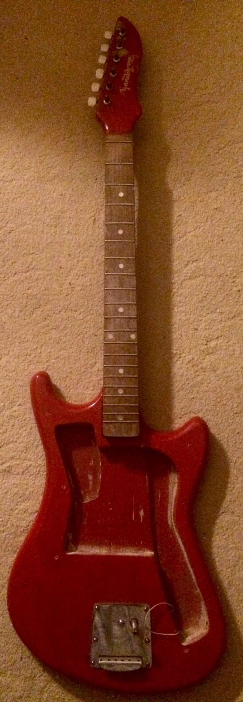

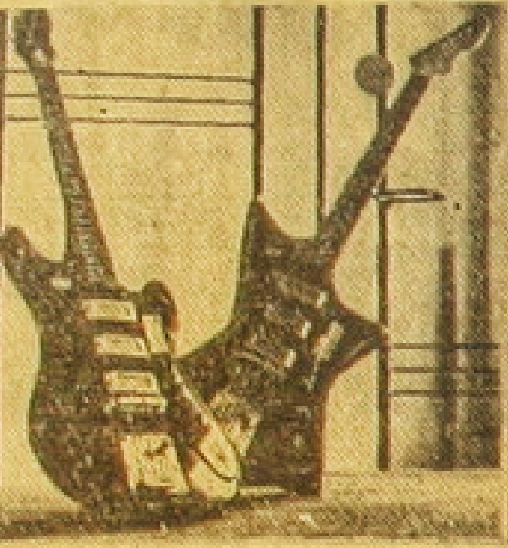

С 1971 года основу армянского электрогитаростроения составляли две модели: ЭГ КРУНК («Журавль») и его упрощённая двухдатчиковая версия, названная КРУНК-50, вероятно в честь 50-летнего юбилея СССР. Характерными чертами этого периода можно условно считать логотип КРУНК со стилизованным журавликом на пере грифа, расположение рычага тремоло справа, ручки с выборкой на торце и варитон в схеме басса. На этом этапе ещё происходило варьирование числа звукоснимателей (от двух до четырёх), а разноцветные пикгарды весело искрились разными цветами.

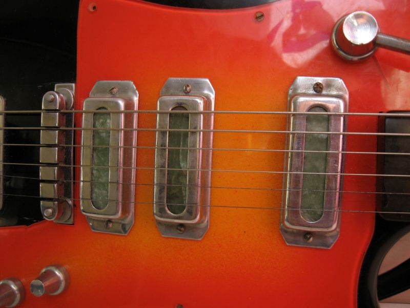

Основным материалом для изготовления пикгардов какое-то время служил искристый пластик различных цветов.

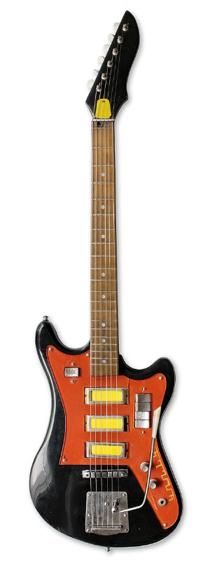

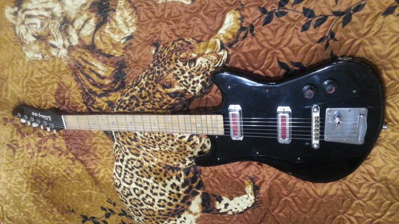

Собственно, классическая модель – электрогитара КРУНК.

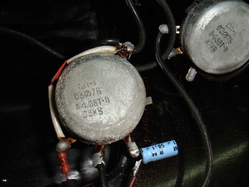

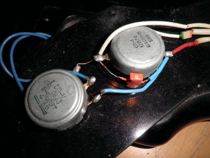

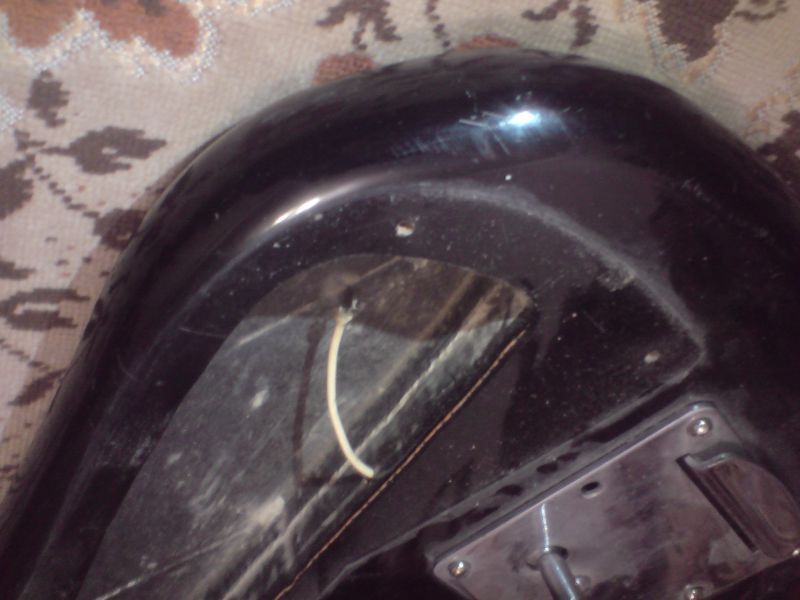

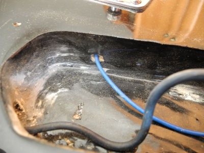

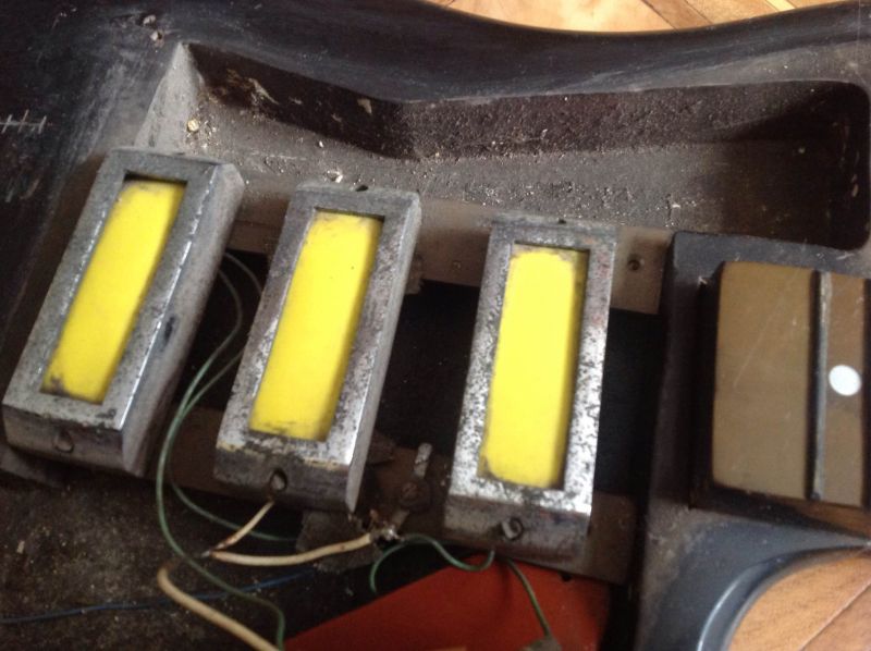

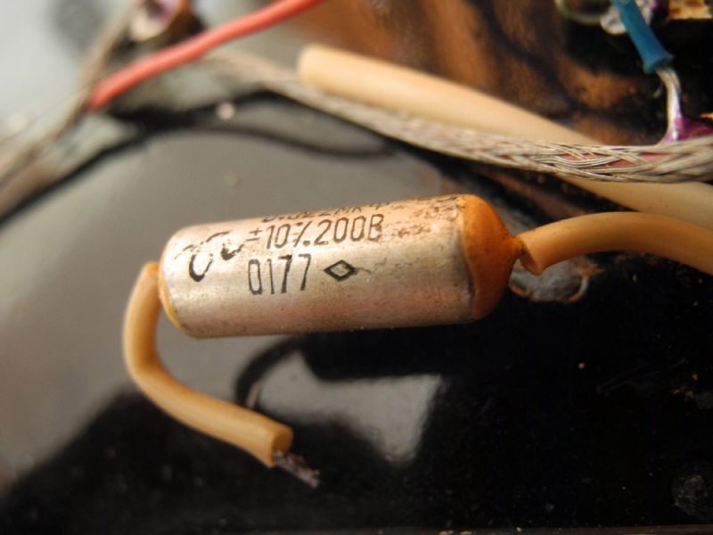

Характерная черта: схемы Ереванских гитар распаивались неэкранированным проводом.

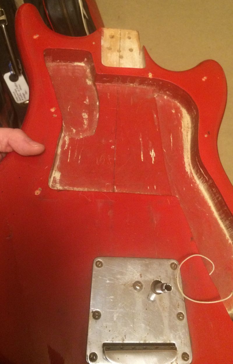

Форма выборки в корпусе у КРУНКов разных лет была относительно стабильной и включала в себя дополнительное углубление под высокий галетный переключатель.
На данном историческом этапе ручки имели выборку на торце и маркировку краской.

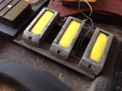

Количество звукоснимателей варьировалось от двух до четырёх, в случае четырёх датчиков два бриджевых распаивались в параллель.

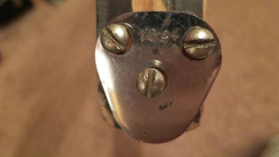

Хотя к этому времени серийные номера уже перекочевали на некплейты, возможны были и рудиментарные
появления их на колковых пластинах.

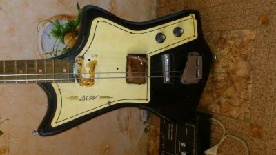

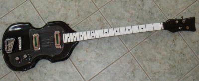

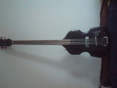

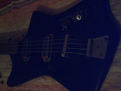

Редкий ранний басс АНИ красного цвета.
Как и по всей стране, в начале 70-х в Ереване в качестве бассовых использовались колки от народных инструментов.

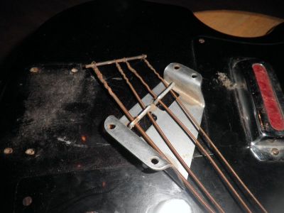

АНИ раннего периода комплектовались простеньким зацепом.
Ранний бассовый зацеп.
Логотип как и у гитар наносился на голову грифа.
Помимо зелёного, логотип мог быть розовым (вероятно, более ранняя версия).

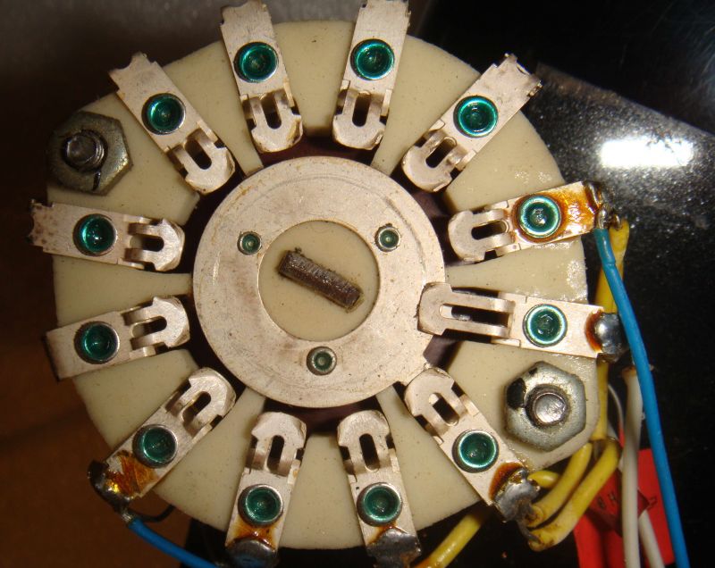

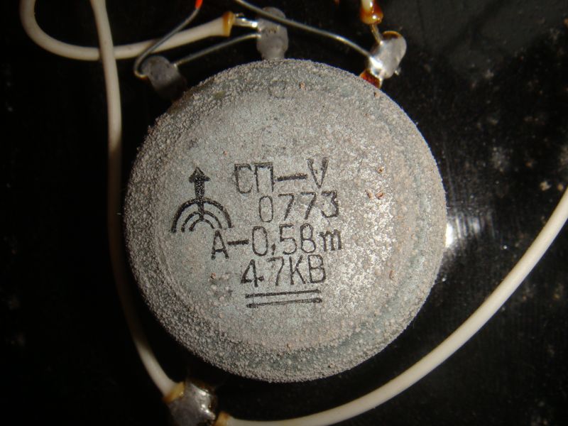

Ранние АНИ имели схему с четырёхпозиционным варитоном.

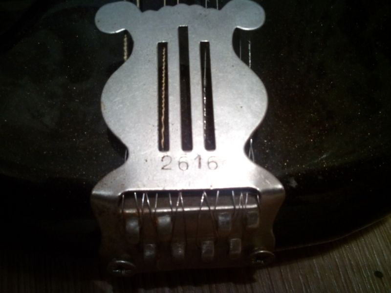

Типовой бридж армянских басс-гитар – металлическое основание, два регулировочных винта и пятигранная балка.

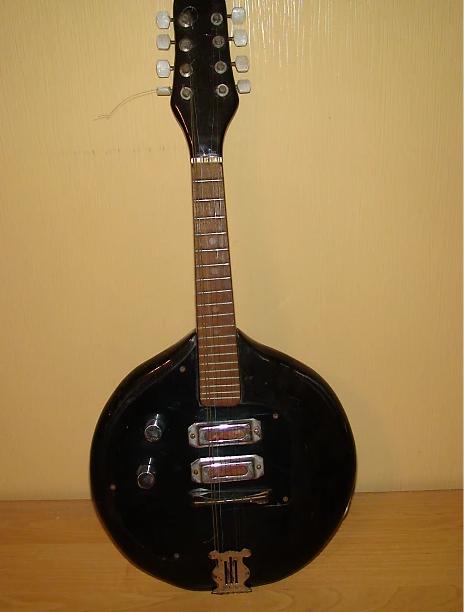

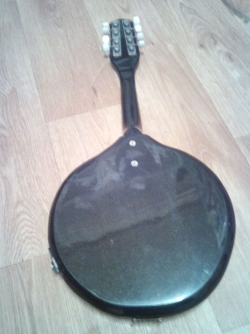

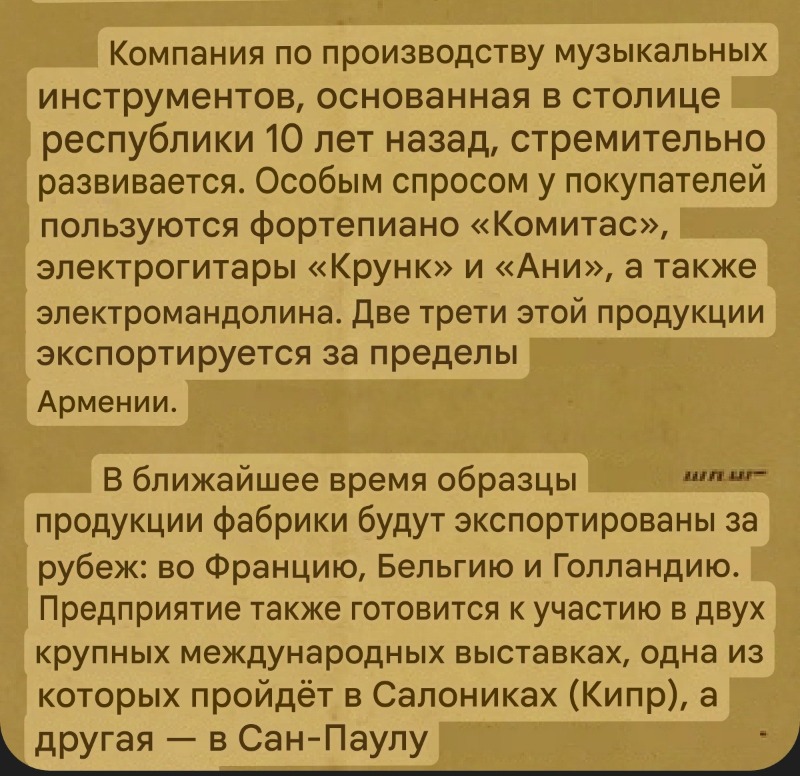

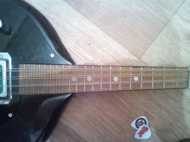

В начале 1973 года армянские лютнеры освоили производство несколько неожиданного инструмента - электромандолины. Насколько это изделие было востребовано - неизвестно, но, вероятно, не менее, чем гавайская гитара МЭФМИ. Кроме того, чадолюбивые ереванцы единственными ввели в ассортимент ещё однин инструмент: «детскуюй» однодатчиковую гитару с простейшей схемой и мензурой 485 мм, выпускавшуюся, впрочем, исчезающе малыми тиражами, возможно - под заказ). Из внешних признаков стоит отметить повсеместное применение полиэфира с эффектом «звёздная пыль» и некоторое количество инструментов с серебристыми, а не чёрными, пикгардами. Схема АНИ упрощается: варитон заменяется простым потенциометром баланса между звукоснимателями как на немецких басс-гитарах того времени.
Ранняя электромандолина с искристым пикгардом, галетным варитоном и датчиками с фрезерованными из цельного куска металла корпусами.

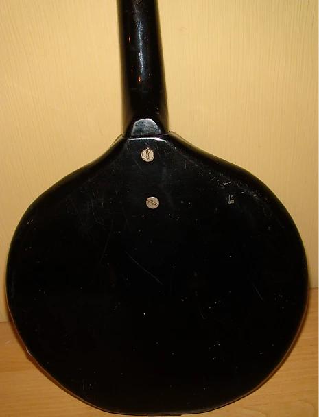

Гриф у мандолин крепится без некплейта, двумя шурупами.
Единственное известное фото с Ереванской фабрики музыкальных инструментов: участок отстройки готовых изделий, 1 сентября 1973 года. Фото: А. Экекян.
Маломензурная гитара с максимально упрощённой схемой: один датчик и общая громкость.
Достаточно простенький, и в тоже время эстетичный, зацеп и стандартная для Еревана антабка, похожая на ответную часть современных strap lock'ов.
Крепление грифа такое же, как и у электромандолины: двумя шурупами без некплейта.

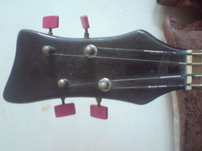

В какой-то момент форма головы АНИ из привычной приталенной ненадолго превратилась в лопатообразную, а расположение колков поменялось на зеркальное.

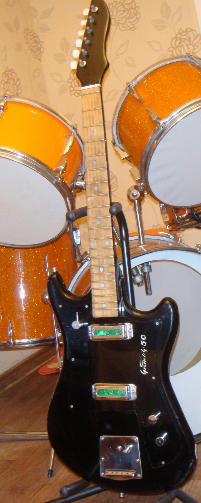

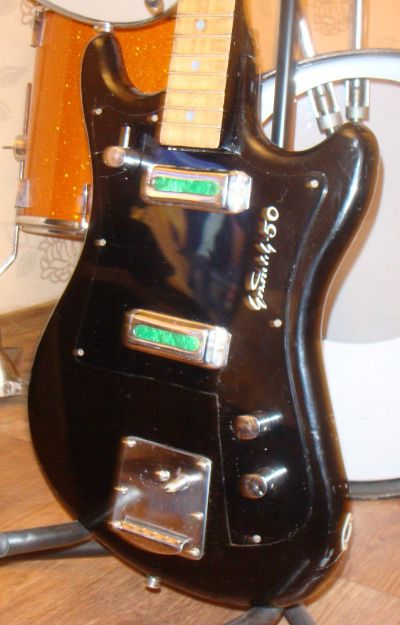

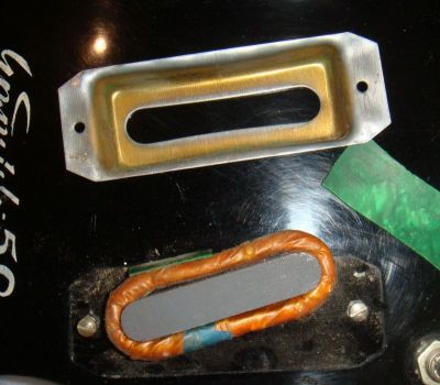

Упрощённая версия КРУНКа – КРУНК-50, лишённая варитона (при этом, поскольку обе модели выпускались одновременно, фрезеровка под галетный переключатель оставалась) и снабжённая регулятором баланса датчиков и общей громкостью.
Логотип КРУНК-50.

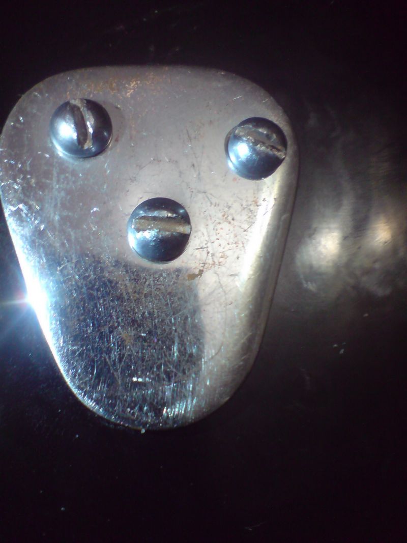

Новый зацеп-"пепельница".

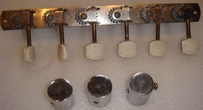

Классические ручки Ереванских гитар: выточенные на токарном станке из латуни и затем хромированные.

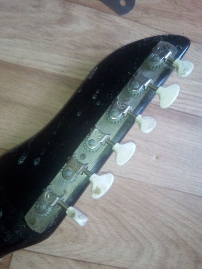

Затем их сменили колки, имеющие очень тонкую шейку, склонную к отламыванию. Пластик лопастей мог быть серым, красным или синим.
Точёные на токарном станке колковые втулки одинаково плохо держатся и на гитарах, и на бассах, поэтому зачастую отсутствуют.

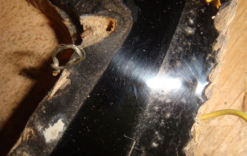

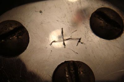

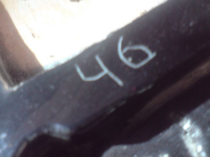

Практически на каждом пикгарде с обратной стороны под звучками имеются некие криптографические письмена, судя по всему, имена женщин, собиравших схемы.

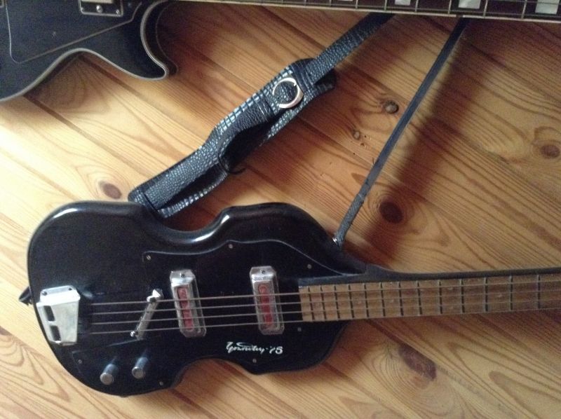

Пришедший на смену АНИ басс КРУНК-75. Ранние версии не имели в логотипе цифр и комплектовались серебристыми пикгардами.

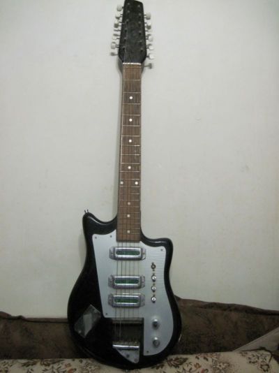

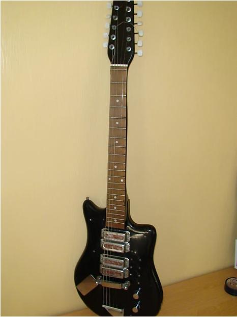

В 1977 году Ереванские лютнеры поднатужились и сотворили небывалое: 12-тиструнную электрогитару, несколько нелогично снабжённую встроенным фуззом. На ранних экземплярах его коммутация осуществлялась обычными осветительными выключателями – пока не наладили выпуск металлических насадок на П2К, похожих на уменьшенные ручки потенциометров.

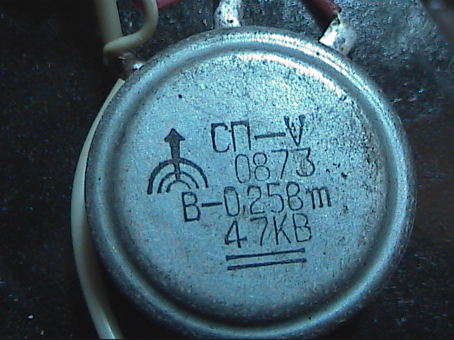

Активная схема питается от батарейки типа КРОНА, устанавливающейся под металлической пластиной на лицевой стороне деки.

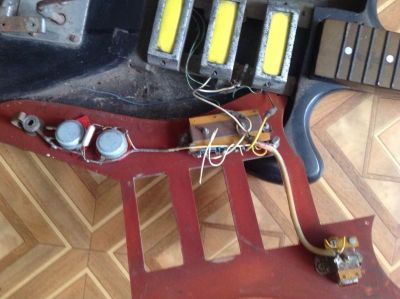

На ранних экземплярах коммутация осуществлялась при помощи осветительных выключателей, два бриджевых датчика включались в параллель.

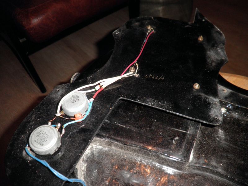

Автограф сборщика на внутренней стороне пикгарда.

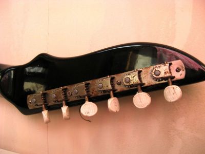

Колковая механика типовая для Ереванских гитар того времени.

Классическое для поздних электрогитар Ереванской фабрики тремоло с центральным расположением рычага.

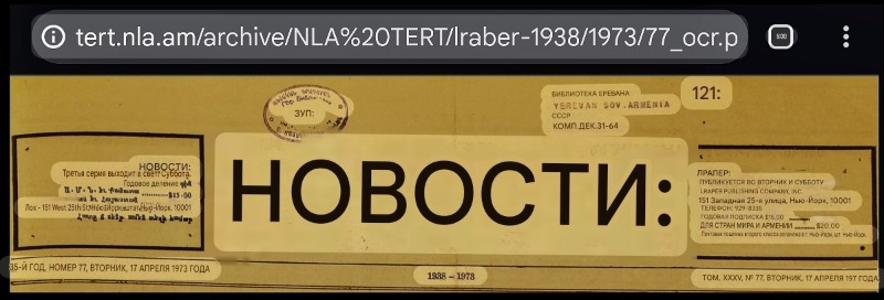

Более позднее примечание от 01.04.2015: батыры таки нашлись, Евангелие от Арарата найдено и расшифровано: [link]

Re: ՀԱՅԵՐԵՆ ՀԱՐՑԸ
Claydon, 02.04.2013, 17:25
Я двух армян нашел, осталось энциклопедию найти.
Re: ՀԱՅԵՐԵՆ ՀԱՐՑԸ
Я-Ха, 03.04.2013, 03:23
Спасибо, парни. Это вот то, что нужно.
Re: ՀԱՅԵՐԵՆ ՀԱՐՑԸ
Izol, 03.04.2013, 05:08

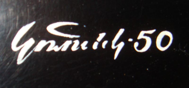

Так какой номер на том пятидесятом из Челябинска?
Re: ՀԱՅԵՐԵՆ ՀԱՐՑԸ
Я-Ха, 03.04.2013, 06:27
8999.
Видимо, КРУНК-50 - это просто любой КРУНК с двумя датчиками, который выпускался с самого начала параллельно с простым КРУНКом. И я тогда даже знаю, почему он 50...
Короче, похоже всё придётся опять перелопачивать и двигать. Восьмой раз уже.

разница может быть в схеме,
или просто крунк -50 делал одна бригада, а остальную продукцию другая
Re: ՀԱՅԵՐԵՆ ՀԱՐՑԸ
Izol, 03.04.2013, 07:14
50 лет Армянской ССР?
Re: ՀԱՅԵՐԵՆ ՀԱՐՑԸ
VP, 03.04.2013, 07:21
Армянская ССР оформилась где-то во второй половине 1930-х.
А вот 50 лет СССР - это да, 1972 год.
Re: ՀԱՅԵՐԵՆ ՀԱՐՑԸ
Я-Ха, 03.04.2013, 07:30
Ога.

Армянская ССР образована 29 ноября 1920. С 12 марта 1922 по 5 декабря 1936 входила в состав Закавказской федерации, 5 декабря 1936 вошла непосредственно в Союз ССР.
Re: ՀԱՅԵՐԵՆ ՀԱՐՑԸ
Я-Ха, 03.04.2013, 07:40
В 72-м очень помпезно отмечалось 50-летие СССР - в т.ч., и в Армении (даже Брежнев к ним на празднество приезжал). так что, скорее всего, КРУНК-50 - это отголосок Юбилея.

Я-Ха, 03.04.2013, 07:54
Насколько я помню, в СССР тема турецкого геноцида армян особо не педалировалась, вряд ли бы в эту честь назвали электрогитару.
Всё-таки, скорее КРУНК-50 появился в 72-м году, а это значит, что к этому времени уже был КРУНК обычный.
Чччёрт, надо энциклопедию и к ней живого армянина!

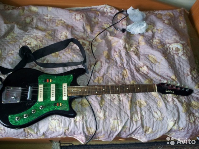

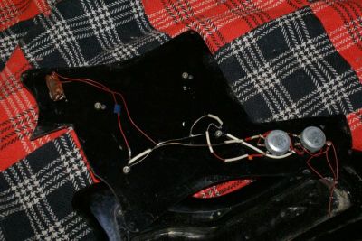

кстати о ручках на Крунке с аэлитовским пигардом.Ручки не родные я их поставил от магнитофона Эльфа
Re: ՀԱՅԵՐԵՆ ՀԱՐՑԸ
Я-Ха, 05.04.2013, 10:13
На все известные КРУНКи с АЭЛИТАвскими пикгардами? О_о

Как раз наоборот. Турция - член НАТО, а потому в отличие от исторической памяти других "нерусских" народов, память армян о геноциде поощрялась и был построен огромный мемориальный комплекс - [link]
Но называть в честь этого гитару... 50 лет СССР куда вероятнее

SiPUS, 05.04.2013, 15:29
А у lanky кто-нибудь спросил номер его двухглавого?
Re: ՀԱՅԵՐԵՆ ՀԱՐՑԸ
, 05.04.2013, 17:51
только на этом [link]
Кстати резюки там тоже не родные.Родные были 75 года убитые в хлам.Пришлось заменить

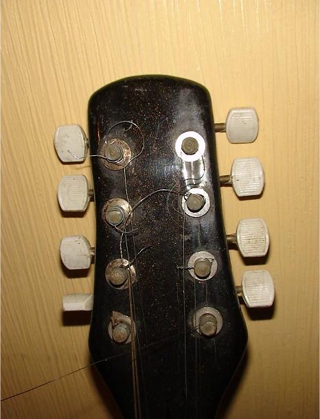

А вот эту надпись
прочитать не удалось?
одно слово,перевернуто на 180 читается шренИк или чренИк,Смыслового значения не имеет.
Re: ՀԱՅԵՐԵՆ ՀԱՐՑԸ
Я-Ха, 14.04.2013, 13:48
А которое перевёрнуто? Верхнее?
Re: ՀԱՅԵՐԵՆ ՀԱՐՑԸ
Cерый, 14.04.2013, 15:01
Нижнее верно.Звучание первой буквы зависит от длины и загнутости "хвостика".На фотке не разобраться.
Беглый поиск в Гугл показывает, что и то и другое может быть именем или фамилией... А где эта надпись была?
Re: ՀԱՅԵՐԵՆ ՀԱՐՑԸ
Я-Ха, 14.04.2013, 16:42
Ни пикгарде, с внутренней стороны. КРУНК-Горыныч.
Re: ՀԱՅԵՐԵՆ ՀԱՐՑԸ
Cерый, 14.04.2013, 16:49
AMF Цитата ...
Фамилия точно нет,а вот имя возможно.Армяне любители на уменьшительные:Юрик,Овик,Сатик и т.д.
Re: ՀԱՅԵՐԵՆ ՀԱՐՑԸ
shock07, 14.04.2013, 16:52
Может это не Юрик,Овик,Сатик, а ГОРЫНЫЧ?)))
Re: ՀԱՅԵՐԵՆ ՀԱՐՑԸ
Cерый, 14.04.2013, 17:12
И потом.Не нацарапаешь так точно прописью дважды.Кто-то сдурил,а теперь сотня мудрецов ломают головы!

Я-Ха, 14.04.2013, 17:24
Ну, сдурил, положим, я: я же армянского не знаю, поэтому одну надпись перевернул в фотошопе.
Re: ՀԱՅԵՐԵՆ ՀԱՐՑԸ
, 14.04.2013, 18:15
Так может это типа отметки ОТК - Чреник проверил
Re: ՀԱՅԵՐԵՆ ՀԱՐՑԸ
Я-Ха, 14.04.2013, 18:51
Не. Пожалуй, версия с именами сборщиц кажется более привлекательной.

Кстати есть металлические ручки боченки к крунку, кому нужны прошу в личку:)
Re: ՀԱՅԵՐԵՆ ՀԱՐՑԸ
shock07, 21.04.2013, 08:29
Илья130790 Цитата ...
Надо- надо...
В личке.

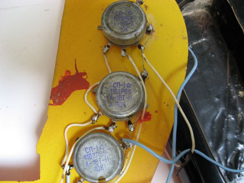

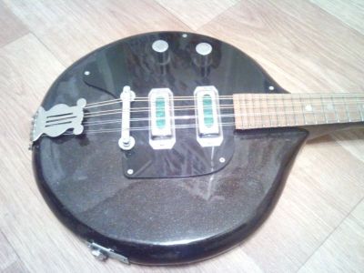

сэмуэль, 22.04.2013, 09:14
фото
Re: ՀԱՅԵՐԵՆ ՀԱՐՑԸ
Я-Ха, 22.04.2013, 10:21
И раз у него темброблок открытый - можно датировку с птенциометров? Не только год, но и месяц?
Re: ՀԱՅԵՐԵՆ ՀԱՐՑԸ
сэмуэль, 22.04.2013, 14:34
я писал вроде 10.73
Re: ՀԱՅԵՐԵՆ ՀԱՐՑԸ
Я-Ха, 22.04.2013, 15:02
Извиняюсь...

shock07, 14.05.2013, 16:51
В дополнение из новоприбывших.
Звёздная пыль, резистор (не знаю родной ли) 73года, доты мутный пластик, номер 10956

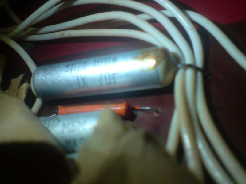

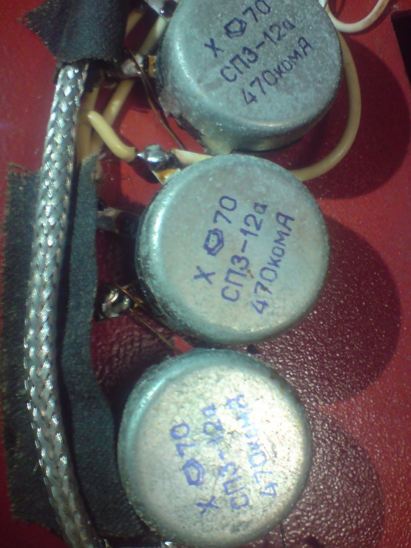

, 28.05.2013, 10:25

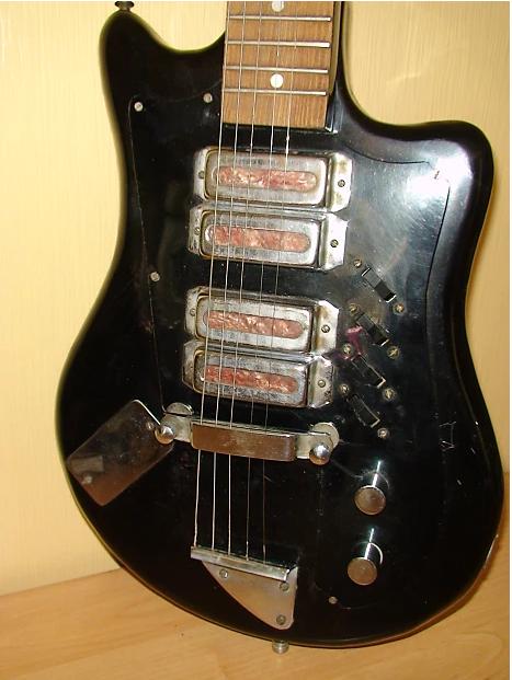

Хочу внести некоторую поправку на крунк с Аэлитовским пикгардом.Вчера нашел детали темброблока от него-кондеры и потенциометры.Они датированы 1973 годом.Получается это были одни из ранних

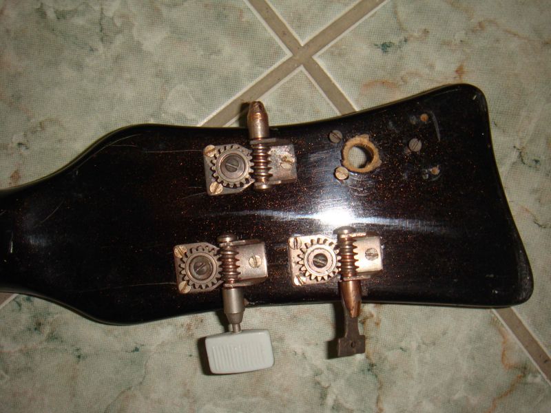

если есчо интересно у меня крунк №9414 при полном комплекте. все детали 1970 года. на деке под грифом выбито 293 на грифе 331.
Re: ՀԱՅԵՐԵՆ ՀԱՐՑԸ
Izol, 28.05.2013, 17:47
А который Крунк? Бас или гитара?
Re: ՀԱՅԵՐԵՆ ՀԱՐՑԸ
m.a.k.1, 28.05.2013, 17:55
гитара
Re: ՀԱՅԵՐԵՆ ՀԱՐՑԸ
Izol, 28.05.2013, 17:56
Два датчика или три?
Re: ՀԱՅԵՐԵՆ ՀԱՐՑԸ
m.a.k.1, 28.05.2013, 18:08
датчика три перлоид вних бордо анкерной дырки на голове нет.

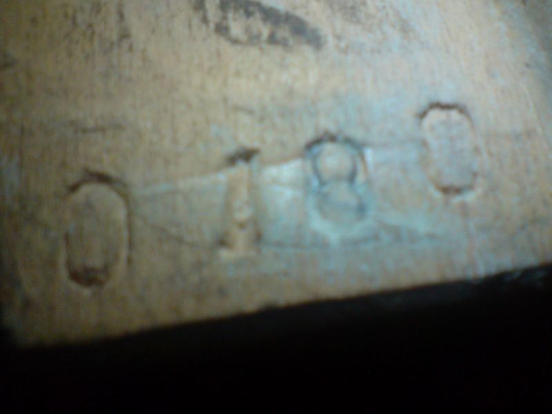

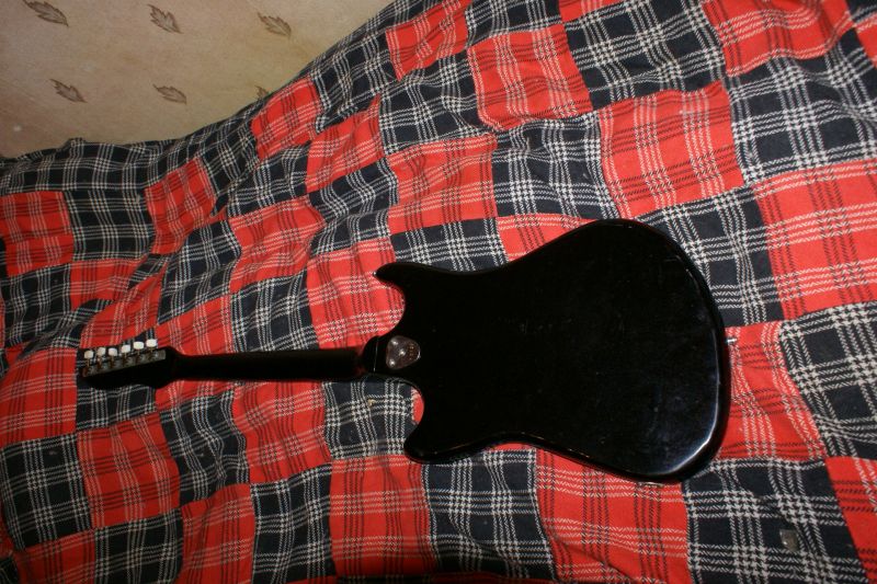

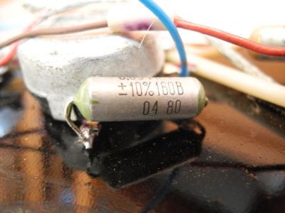

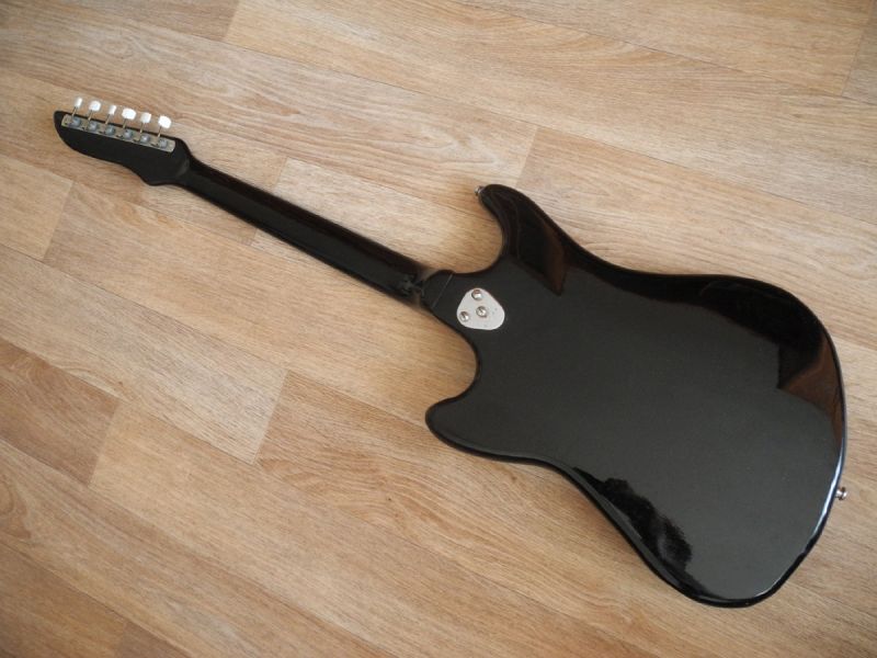

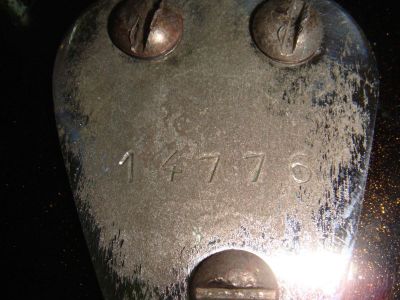

сэмуэль, 21.05.2014, 15:13
номер именно с пробелами 1 81 30 как правильно понимаю 50
краска как с завода и корпус и дека покрашена в черный с блестками
внутренний мир сфоткаю завтра или поже )))
Re: ՀԱՅԵՐԵՆ ՀԱՐՑԸ
сэмуэль, 21.05.2014, 15:27
внутрености оба поца 10.73

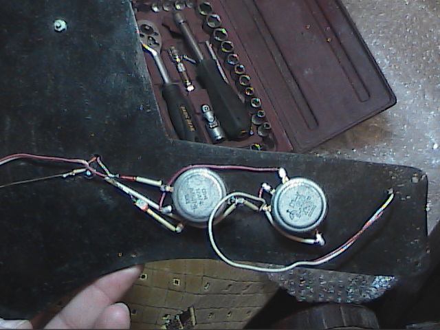

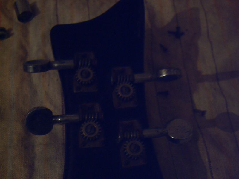

, 21.01.2015, 15:41
Пользуясь случаем добавлю немного , но Прошу прощения за захват темы.
Чисто случайно купил на Сландо комплект (сделай сам) на базе Крунк Ани.
Дека покрыта в стиле звездная пыль есть многочисленные поцарапки о собенно заметны в области Бриджа, видать ерзали им в такт игре:).
антабок нет Зацепа нет как и бриджа.и чуток надколот пикгард в месте отв под шуруп,шурупов было 2 и все разные и вообще из какого то советского шкафа:)
ручки есть а также номер на пластине 10037.схема пайки меня поразила свой простотой..возможно это все проделки пионерских ручонок:).
на резисторах стоят даты 73-74, а так же самое главное как я понял во всех Крунках это надпись на внутренней части пикгарда..фото прилагаю
практически всей длинне деки на задней части белой краской написан инв.№ того учереждения которое ему(Басу) давало кров,а нежные руки(по отрывать бы) музыкантов не давали пылюкой припасть .
звукачи стандартные,вместо пластинок в них наклеена красная иззоолента-та-та.гриф с ладами, не смог я найти в нем анкер,видимо где то спрятан.:)
колки стоят с красными пластиковыми лопостями, но без втулок..
Re: ՀԱՅԵՐԵՆ ՀԱՐՑԸ
Я-Ха, 21.01.2015, 16:19
Отлично, поздравляю!
Схема родная, анкера в нём не должно быть, втулки потеряны.

Я-Ха, 29.03.2015, 11:22
Благодаря неисчерпаемым закромам камрада Izol'а, мой бестиарий пополнился самой ранней инкарнацией гитары КРУНК:
Re: ՀԱՅԵՐԵՆ ՀԱՐՑԸ
Skyworker79, 29.03.2015, 11:40
И в правду-журавль,расправивший крылья!
Re: ՀԱՅԵՐԵՆ ՀԱՐՑԸ
Marx, 29.03.2015, 12:49
красив!
как-то места для бриджа совсем мало на пиккарде ..
Re: ՀԱՅԵՐԵՆ ՀԱՐՑԸ
wwm, 29.03.2015, 14:09
Да,Влад,гитара получилась здорово,не зря старались,ну а пикгард вырезался по размеру по следам оставшимся на деке от родного

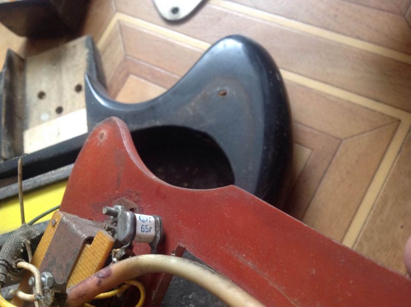

Marx, 30.05.2015, 16:23
После появления в сообществе Рафаэля из Еревана, появилась возможность видеть и, возможно, приобретать Крунки с их исторической родины...
Найдя интересный экземпляр на Доске объявлений Еревана - написал продавцу, запросил побольше фото и он ответил.... Гитара ранняя и редкая, поэтому выкладываю полученные фото сюда...
Серийный номер - 25, я попросил хозяина гитары посмотреть даты на резисторах и имя сборщицы на пиккуарде, наличие паспорта... - не знаю сможет или нет сделать...если - да, выложу сразу же
Все детали соответствуют систематизированной Я-Xой инфой по ранним Крункам - накладка грифа покрыта полиэфиром(?), имеется анкер, ручки конические (шестигранный клювик порадовал), надпись на пере,..
Пиккард - оргстекло, окрашенное красной краской изнутри ...колки
а вот бриджа такого, по-моему, мы еще не видели, по форме и конструктиву он похож на ялановский, и, наверное, с него были взяты геом.контуры для бриджа электромандолин... [link]

Marx, 01.06.2015, 06:30
Прислали фото внутренностей. с серийным номером я ошибся, он - 75. и с окраской пиккарда тоже - он сначала окрашен красной а потом желтой для имитации берста в центре.
самые поздние детали в схеме - январь 71 г.
Остальные фото тут: [link]
Re: ՀԱՅԵՐԵՆ ՀԱՐՑԸ
StariyDed, 01.06.2015, 07:29
Схему явно перепаивали...

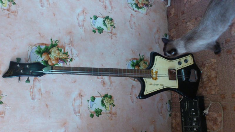

GeorgeM, 12.06.2015, 09:08
Джентельмены, тут интересная штука всплыла...
У нас в политехе, в актовом разумеется зале, некогда играла группа, (и не одна, но не суть), так бывший барабанер мне проел плешь просьбами найти, из ностальгических соображений некий "гурия-бас" на котором они играли. бас был институтский, и по всем институтским документам эта "гурия" именно так и числилась, в подтверждение чего сей барабанер бил себя пяткой в грудь, и обещал ассортимент коренных зубов...
путём изучения фоток из музеума и пр. в качестве "гурии" был безошибочно опознан...
...та-дам!...
...крунк ани бас.
сижу, чешу репу, как так... документы сейчас естессно не выцепить, сгинули в веках.

SiPUS, 17.06.2015, 20:07
Подержался за детский крунк.
Re: ՀԱՅԵՐԵՆ ՀԱՐՑԸ
Izol, 17.06.2015, 20:18
Макс, а чего там с бриджем у него?
Re: ՀԱՅԵՐԵՆ ՀԱՐՑԸ
SiPUS, 17.06.2015, 20:22
Черный деревянный брусок с пропилами под 5 струн. Для 5-и уцелевших колков, видимо.
Re: ՀԱՅԵՐԵՆ ՀԱՐՑԸ
Izol, 17.06.2015, 20:23
Деревянный? Самопал стало быть?
Re: ՀԱՅԵՐԵՆ ՀԱՐՑԸ
SiPUS, 17.06.2015, 20:23
Да.

Я-Ха, 18.06.2015, 05:16
Серийника нет ни на зацепе, ни на колках?
Re: ՀԱՅԵՐԵՆ ՀԱՐՑԸ
SiPUS, 18.06.2015, 06:06
Совершенно верно.
Re: ՀԱՅԵՐԵՆ ՀԱՐՑԸ
Я-Ха, 18.06.2015, 12:22
Это ужасно... Потому, как по всему выходит, что этот птыц - ранний. И получается, если смотреть на Ташкентский экземпляр, что за пять где-то лет сделали всего две сотни таких игрушек. Что странно.

А вот и ремень такой же,как у Зелибобера!Значит-система?
У моего такой же, похоже на систему.

Andrey, 31.07.2015, 15:11
Вот и мой Крунк прибыл.
Re: ՀԱՅԵՐԵՆ ՀԱՐՑԸ
Andrey, 31.07.2015, 15:18
Re: ՀԱՅԵՐԵՆ ՀԱՐՑԸ
Andrey, 31.07.2015, 15:30
На вся пожарный продублирую номер: 78 4 5 с такими пробелами.
Что интересно пикгард белый. Думал, что новодел, но все отверстия совпадают. Сделан как на заводе.
Re: ՀԱՅԵՐԵՆ ՀԱՐՑԸ
Andrey, 31.07.2015, 15:38
Колки вроде не родные. Родных надписей нету. Пионеринг сплошной, но исправить можно.
Re: ՀԱՅԵՐԵՆ ՀԱՐՑԸ
Andrey, 31.07.2015, 16:18
На потцах не видно надписей. Темброблок похоже самодельный.
Re: ՀԱՅԵՐԵՆ ՀԱՐՑԸ
Я-Ха, 31.07.2015, 17:24
Да, это всё восстановимо. Самое сложное - крышки датчиков найти буддет, но их возможно начнут делать через полгода.
Re: ՀԱՅԵՐԵՆ ՀԱՐՑԸ
Andrey, 01.08.2015, 03:16
Было бы отлично! Датчики намотать не проблема, осталось найти их данные.
Re: ՀԱՅԵՐԵՆ ՀԱՐՑԸ
Alexstar, 01.08.2015, 05:01

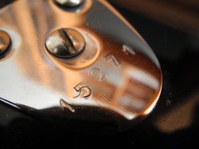

Крунк-50.

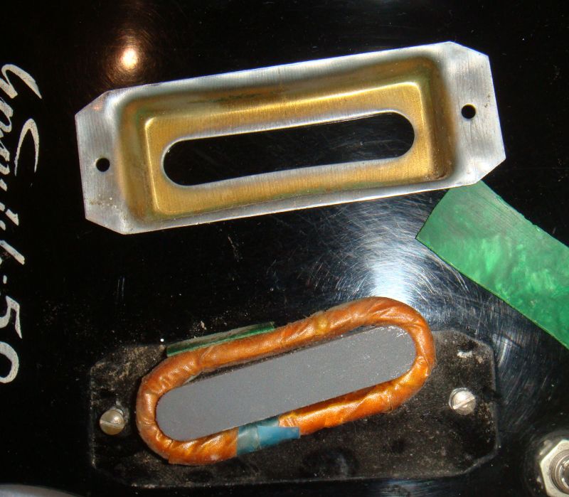

Окрас чёрный с золотой пылью. Пикгард чёрный.

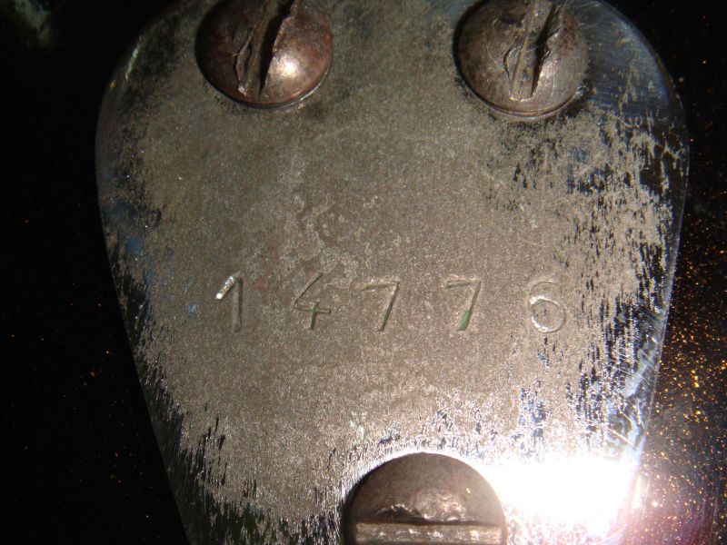

Номер 15271. Заземление присутствует. Самая поздняя деталь - апрель 1980 г.
Re: ՀԱՅԵՐԵՆ ՀԱՐՑԸ
Я-Ха, 10.09.2015, 10:20
Спасибо, дорогой! Сохран, однако, симпатичный.

А вот эту надпись
Если еще интересно: Написано (h)реник

Я всё-таки его купил. Темброблок спаян очень и очень небрежно, но, вроде как для Крунков это не патология, а вариант нормы. Поэтому вопрос о датировке гитары, основанной на конденсаторе 1980 года выпуска, считаю неразрешимым.

Fish, 31.10.2015, 20:22
На пикгардах под датчиками сборщики писали(царапали!) свои иена.Давайте соберем здесь их список!Мысль кажется мне интересной и здравой-хоть какая память и частички истории ереванских лютнеров.
1. Мелан
2......
Re: ՀԱՅԵՐԵՆ ՀԱՐՑԸ
Skyworker79, 31.10.2015, 20:38
Вот еще автограф
Re: ՀԱՅԵՐԵՆ ՀԱՐՑԸ
shock07, 18.11.2015, 18:39
Цвет чёрный, без "звёздной пыли". Активной части нет. На потенциометрах- 82!!! И что то мне нехорошо в ухо шепчет, что это родное...
Думал, что пикгард и бридж новодел. Посмотрел на детский крунк, немного засомневался... И правильно сделал.
На пикгарде к своему ужасу обнаружил "автограф".
Фото плохое, лучше не ловит фотик на таком пластике.

, 30.11.2015, 17:29
Стал я сегодня свои Крунки в кучку складывать - чего к ним есть и главное чего не хватает определять.
В том числе есть у меня обломок пикгарда от скрипкобаса. А на нем что бы Вы думали - Люберецкий басовый сингл.
Пионеринг - подумалось. Открутил. А иных отверстий под винты то и нет!!! Ради интереса приложил к пикгарду от Ани - Баса - совпадают, черт побери! Ну и на сладкое померил штангелем расстояния на винтах датчиков комплектного Крунка - 3 мм разницы...
Не понял!?? У родных пикгардов, в отсутствие пионердыр несовпадение с оригинальными датчиками 3 мм??? И совпадение с люберецкими в ноль???
Мысль крамольная - а комплектовать их ими (Люберецкими) не могли?
Вдогонку бортовые номера
Крунк 75 - 12042
Ани Бас - 1909.

StariyDed, 30.11.2015, 17:39
А почему бы и нет!
Вы не могли бы фото выложить?
Re: ՀԱՅԵՐԵՆ ՀԱՐՑԸ
, 30.11.2015, 17:41
Отснять - отснял, но скинуть сегодня не могу - USB порты забиты - качаю... пока торренты не закрыли.
Re: ՀԱՅԵՐԵՆ ՀԱՐՑԸ
StariyDed, 30.11.2015, 17:52
ОК. Ждёмс...
Re: ՀԱՅԵՐԵՆ ՀԱՐՑԸ
, 30.11.2015, 18:08
Вот.
На групповом фото - датчик прикручен.
На остальных - видно отсутствие пионердыр.
Подходит - идеально...

Vzglyad, 06.04.2016, 13:39

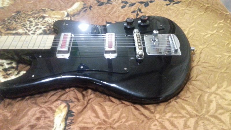

Есть вот такой Крунк-50
Нужна какая-то информация с него?Куда разместить,если ответ "да"?
Re: ՀԱՅԵՐԵՆ ՀԱՐՑԸ
Я-Ха, 06.04.2016, 13:50
Интересует серийный номер и датировка по потенциометрам. Думаю, что можно и здесь выложить.
Re: ՀԱՅԵՐԵՆ ՀԱՐՑԸ
Vzglyad, 06.04.2016, 14:20
Почитав эту тему понял,что наличие на моём образце Крунк-50 переключателя просто Крунка - это не удивительный случай для Еревана...
Сейчас накидаю фоток.

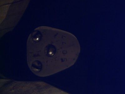

Номер 11027
Re: ՀԱՅԵՐԵՆ ՀԱՐՑԸ

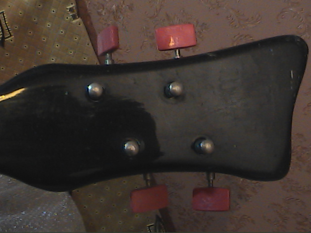

Vzglyad, 06.04.2016, 14:28
Колки без номера

Потенциометры по дате оба 07.73
Re: ՀԱՅԵՐԵՆ ՀԱՐՑԸ

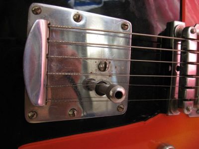

Vzglyad, 06.04.2016, 14:39
Есть переключатель,которого вроде как не должно быть.
Re: ՀԱՅԵՐԵՆ ՀԱՐՑԸ
сэмуэль, 06.04.2016, 14:41
вполне на месте переключатель

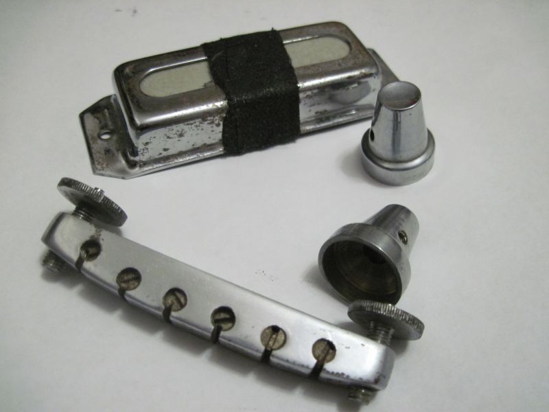

Vzglyad, 06.04.2016, 14:44
Бридж отсутствует?
Продавать не собираетесь?
Бридж у меня есть вот такой.Почищу.
Думаю подойдёт?
Продавать не собираюсь...ещё не разу не пробовал продавать...но видимо когда гитары начнут вываливаться из окон дома придётся от чего-то избавляться...

Вроде как по Атласу Я-Хи на Крунке-50 переключателя нет.

Vzglyad, 06.04.2016, 14:50
На голове грифа нет надписи.

Есть проводок идущий на тремоло
Re: ՀԱՅԵՐԵՆ ՀԱՐՑԸ
сэмуэль, 06.04.2016, 14:56
крунки самобытны и в разные годы собирали по разному ) так что скорее всего так было с завода

У Я-Хи в МУZЕУМ'е написано, что ранние КРУНК-50 имели схему с варитоном.

Проводок

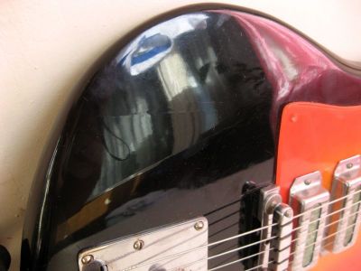

Vzglyad, 06.04.2016, 15:10

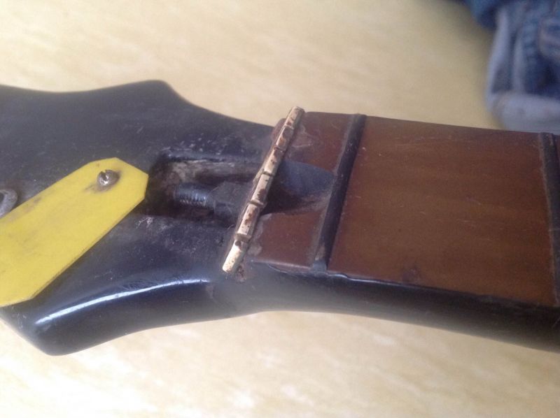

Грубо вырубленное дерево

Re: ՀԱՅԵՐԵՆ ՀԱՐՑԸ
Vzglyad, 06.04.2016, 15:13
Два таких вот звучка

На обратной стороне пикарда нет никаких надписей

Vzglyad, 06.04.2016, 15:17
Крунк-50

Да.Да.В этот раз читал внимательно.Спасибо за информацию.
Судя по номеру и по Вашей таблице - год выпуска моей гитары -1972.
По потенциометрам судя - не ранее конца 1973.
Надо в табличке подправить?
