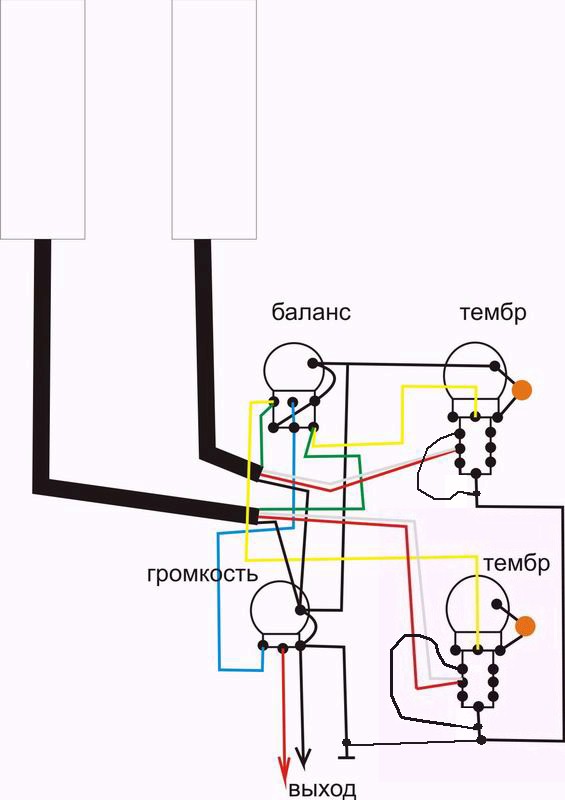

Кстати, а почему у этих датчиков аж 5 проводов (по две пары скручены между собой и еще один самостоятельный хвост)?
Мне бы помощь со схемой оказать (когда я дойду до нее). Я в электрике полный нуль. Мне бы показать что купить (со ссылками) и показать что куда припаивать. С паяльником я еще более-менее обращаться умею, но на уровне дрессированной обезьянки - припаяй этот проводок сюда, а этот сюда. Без понимания что и как происходит.
Хочу чтобы была одна ручка с балансом звукоснимателей, одна с общей громкостью (если одну из этих ручек можно еще и пуш-пулом снабдить на включение/выключение звука, то вообще сказка), и по одному тону к каждому звукоснимателю. Вот кто-бы мне ткнул каике для этого нужны потенциометры и прочие радиодетальки и что куда припаивать.
Re: Проект по мотивам Jolana D-Bass
Les, 25.06.2013, 07:28
5 проводов - выводы катушек + земля. если покупали с тырнет-лавки, то советую еще раз туда зайти, как правило - там инструкции есть - что и куда паять из деталек - потенциометры. 2 шт. 250кА-500кА - на тембры 1 шт. 250кВ-500кВ - громкость 1 шт. 100кВ - на баланс. с последним могу напутать. хотя... вот ,как примерно схема должна выглядеть - [link]
Сhelya, 25.06.2013, 07:35
Т.е. если выводы катушек каждой по отдельности, то можно получается сделать отсечку?
А кондеры для тона какие нужны?
Les, 25.06.2013, 08:09
да, можно сделать отсечку, подключать в фазу\противофазу и тд кондеры 0,22-0,47 мкФ. подбирать их лучше всего по слуху. из опята - 0,47 - более "режущие" получаются по звуку. конечно, можно не заморачиваться и поставить 0,33 - средний вариант

провода какого цвета и какие попарно?
SPA, 25.06.2013, 08:34
и на баланс нужен хитровыебанный резистор,двухэтажный и дорожки в нем не на целый оборот,а на половину,чтоб в среднем положении он вобще не сопротивлялся,а то если поставить обычный стерео резистор,он будет в среднем положении наполовину гасить звук
Сhelya, 25.06.2013, 08:52
Ага, по резисторам с кондерами понял. Цвета проводов дома посмотрю и напишу.

Есть не плохая ссылка по распайке различных типов бортовой электроники: [link]
Сhelya, 25.06.2013, 09:16
А этот хитровыебанный резистор для баланса - это такой? [link] он просто 50 кОм всего. А там дальше и того меньше.
StariyDed, спасибо за ссылку буду пытаться разобраться.
StariyDed, 25.06.2013, 09:23
Да, резистор должен быть сдвоенным, но большего сопротивления.

Провода датчиков вот. Наврал я, что их пять. Их четыре. и скручены два:
StariyDed, 27.06.2013, 05:40
Свитые вместе "красный и белый", это скорее всего соединённые месте "К" и "Н" двух полуобмоток. Следовательно, "зелёный" и "экран" - общие выводы. Проверить можно несколькими способами. Самый простой, это рассоединить "красный" и "белый" и измерить омическое сопротивление каждой полуобмотки.
Les, 27.06.2013, 06:14
или даже не рассоеденять. а просто прозвонить омметром. витая пара должна выдавать меньшее сопротивление.
StariyDed, 27.06.2013, 08:48
В принце - да, т.к. это естественная "средняя точка".

Так. А теперь, внимание вопрос. Из этих проводков можно устроить отсучку катушки, чтобы сингл получился?
shock07, 27.06.2013, 15:04
"Отсучка" улыбнула))) Конечно, можно.
shock07, 27.06.2013, 15:06
SPA, 27.06.2013, 17:32
можно.те два,которые смотаны вместе ,кидаешь на землю через тумблер,и при замкнутом тумблере отсекаеся каушка.черный конец на землю, а зеленый сигнальный выход
Сhelya, 27.06.2013, 18:00
shock07 Цитата ...
Вот здесь посмотри как реализовать
Посмотрел, но к сожалению мало что понял. Дойду до паяния схемы (мне в любом случае еще далеко), буду спрашивать глупые вопросы....

насчет канта не знаю ,но по электронике так скажу. замерьте глубину выборки под ТБ. я когда на китайский ЛП ставил звучки с батарейкой, она у меня очень хорошо крепилась а 2-х сторонний скотч и не касалась потенциометров. если глубина позволяет ,то почему бы так не сделать? а по опводу шва - я бы не делал кант. например, у современных гитар, как я смотрю, сейчас фишка - подчернуть толщину и натуральность топа. то есть - указать, что это не шпон, а реально - полноценный топ.
Сhelya, 04.07.2013, 06:19
Глубину фрезировки темброблока я выверял по колодке с батарейкой в сборе. Входит. Я ретроград, а посему хочу кант. И шпон я уже наклеил. Только если отдирать его потом (вечером буду смотреть, что получилось).
Les, 04.07.2013, 06:56
вот тогда тем более - нечего городить огород с расположением ручек. классический ромб! всякие отсечки и фазовыключатели можно в пуш-пулы спрятать. а то не Рик получится, а какой-то B.C.Rich из 80-х

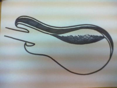

у меня пока такой набросок -
Сhelya, 22.07.2013, 16:20
Посмотрел набросок и вспомнил, что мне еще надо крышку анкера сделать. Наверное на заказ у рекламщиков, чтобы все по феншую, из трехлойного пластика с вырезанным верхним слоем.
Кстати расстояние между нижним рядом колкоа на эскизе одинаковое?
SPA, 22.07.2013, 16:48
неа,этож еще не чертеж )

И это... Пожалуйста, помогите со схемой. Собственно, схема сейчас это последнее, что осталось. В четверг должны привезти пушпулы. Все остальное есть. Только нет совсем никакого понимания, как и что паять. Схему хочу такую: 1 потенциометр - баланс (есть в наличии) 1 потенциометр - громкость (есть в наличии целая россыпь) 1 потенциометр с пушпулом - тон бриджевого датчека (пуш-пулом выполняется отсечка катушки бриджевого датчика) 1 потенциометр с пушпулом - тон некового датчика (пуш-пулом выполняется отсечка катушки некового датчика). Но что куда паять я не имею ни малейшего представления. У тех же потенциометров (обычных) - три контакта (+ корпус, на который по моим представлениям паяется земля). У баланса - шесть. И еще у пушпулов дополнительные контакты. И три провода у датчиков. И еще конденсаторы на тон. Для меня это настолько темный лес, что вообще жуть. Т.е. паяльником то я еще обращаться более-менее умею, но понять что и куда паять самостоятельно - выше моих познаний. Помогите, а? Пожалуйста. Объясните, как спаять такую схему, как я описал...

SPA, 31.07.2013, 08:41
вот так. месиво из проводов
Сhelya, 31.07.2013, 08:54
SPA, огромнейшее спасибо. Буду пытаться разобраться. Надеюсь, что получится Если что буду задавать наводящие вопросы.
SPA, 31.07.2013, 09:03
ага,само собой
Сhelya, 31.07.2013, 09:17
Сразу пара уточняющих вопросов. 1. Я правильно понимаю, что сплетение белого и красного провода разделять не нужно и их припаивать к одному контакту пуш-пула, а к земле припаивать два разных контакат пушпула? 2. Положение контактов потенциометров (слева-направо) это с какой стороны смотреть - со стороны штока или со стороны корпуса? Или без разницы? 3. Синий провод на потенциометр баланса паять на оба контакта (и верхний ряд и нижний)? 4. На потенциометр баланса какой датчик к какому "этажу" припаивать (я так думаю, что ручка до упроа по часовой - нековый датчик, до упора против часовой - бриджевый)?
Les, 31.07.2013, 09:29
1. Нет, разматывать не надо. как они есть, так и паяются. 2. Вид со стороны корпуса. Если со стороны штока, то работать они будут в обратном направлении. Боюсь - вам это будет неудобно. 3. Да, на оба. 4. Если я правильно понял, то надо наоборот относительно схемы распайки припаять.
SPA, 31.07.2013, 09:34
вот и без меня все ответили )))
Сhelya, 31.07.2013, 09:44
По п. 4 уточняющий вопрос - в каком смысле наоборот? Т.е. если на схеме SPA смотреть, то какой датчик (левый или правый) получается нековым, а какой бриджевым
Les, 31.07.2013, 09:49
Если по схеме, то - правый датчик - нэковый левый датчик - бриджевый. просто их контакты на потенциометре баланса меняете местами между собой

Спасибо. Буду пробовать. Завтра пушпулы должны привезти вместе со струнами и буду пытаться собрать все воедино и получить первый звук

Слушайте, а разве на корпус второго тембра не надо землю паять?
Les, 01.08.2013, 19:41
по идее ,если отсек полностью заэкранирован, то не надо. корпуса будут соприкасаться с землей и контакт между ними будет налажен бесперебойно. но лично я обычно паяю
Сhelya, 01.08.2013, 20:43
Блин. Хрень какая-то. Все спаял. Подключаю. Идет фон. Все перепроверил. Все по схеме, как SPA нарисовал. Нигде вроде нет контактов между землей и сигналом. Причем фон как-то странно себя проявляет. Касаешься заземленных детателей гитары (бридж, корпуса потенциометров) - фон усиливает. В общем, словно земля с фоном где-то соприкасается. Но касаешься металлического корпуса джека (который по идее должен контактировать с землей, т.е. со всеми заземленными деталями гитары) и фон наоборот пропадает. Есть подозрение, что что-то с разъемом. А посмотреть не могу, т.к. он цельный и разобрать его нельзя.

Bezumny, 01.08.2013, 21:25
Ээ... А на самом джеке ничего не перепутал?
SPA, 01.08.2013, 22:08
с полярностью какаянить хуйня возможно
Сhelya, 02.08.2013, 04:05
С полярностью?
shock07, 02.08.2013, 04:29
В смысле, посмотри, так ли все провода попаял в плане "сигнал"-"общий"
Uncle Sascha, 02.08.2013, 06:26
Судя по симптомам всё спаяно правильно а перепутана полярность именно на джеке
Сhelya, 02.08.2013, 06:59
Да проверил уже несколько раз. Все так. Только вопрос, по поводу тех проводов которые идут от темра к балансу. Т.е., например, верхний потенциометр тембра. К пушпулу идет красно-белый провод от правого звукоснимателя. А желтый провод, который идет от контакта потенциометра припаивается на потенциометра баланса к тому же контакту, что и зеленый провод от левого звукоснимателя. Но я так понимаю, что фона от этого быть не должно. Провода точно не перепутаны. Единственный вопрос, возможно в том, что где-то какой-то контакт между сигналом и землей. Но я вроде внимательно все проверил и таких контактов не обнаружил.
Сегодня вечером поищу еще возможные косяки. И попробую другой разъем. Правда если дело в разъеме, то, блин. Не фрезировать же корпус под другой разъем. Я специально выбрал именно такой тип разъема (тонкий цилиндр), чтобы не городить большую фрезировку для разъема с пластиной. Одна тонкая дырка и все.
Les, 02.08.2013, 07:15
полярность звучков тоже может играть роль, на самом деле...
советую сделать так - спаять сначала пол-схемы под один звучек сначала и проверить - как звучит. если все нормуль, то спаять параллельно под второй звучек и проверить - отсоеденив первый звучек. если все ок, то допаивать обрадтно первый звукач. если опять появляется фон - значит где-то косяк на потенциометре баланса или на полярности звучков. от себя - я обычно под контактами потенциометров леплю изоленту. для надежности - 2 слоя, чтоб не было случайного контакта. а то мало ли и все ноги на потенциометрах тоже изолирую по возможности.
Сhelya, 02.08.2013, 07:31
Понятно. Буду сегодня вечером пробовать. А в самих потенциометрах не может быть проблемы? Т.е. может попробовать другой потенциометр использовать? (я, правда, в их количестве слегка ограничен, но все-же попроовать один запасной потенциометр с пушпулом, баллансовый и обычный возможность есть).
Dimma, 02.08.2013, 09:54
Если бы сигнал где-то коротился с землей, то фона как раз вообще не было бы, и полезного сигнала тоже, полная тишина. Судя по симптомам, или в самом деле полярность на разъеме, или, что более вероятно, земляной провод с брижда запаян на сигнал, от этого и получается, что года берешься за железки, фон усиливается. Проверь. С потенцами вряд ли, но может быть и такое, что у тебя попросту земля датчика не припаяна...
SPA, 02.08.2013, 11:37
или земля на бридж не кинута
Сhelya, 02.08.2013, 11:50
Земля на бридж кинута и припаяна к корпусу потенциометра громкости.

P.S. Без арки лучше !!!! Никаких арок. 5 струн само по себе внушает. Долой арки!!!
Басист Кайф, 05.08.2013, 16:49
Без всего. Бридж массивный, внешне арка над датчиком - не пришёй пизде рукав. А эта арка бриджа мала для такого бриджа. Она же для пресов классических...
Uncle Sascha, 05.08.2013, 16:52
Однозначно без арок.

Лучше без арок. если совсем некуда палец\руку упирать, то лучше поставить такую маленькую пластиковую планку, как на Фёдорах ставили. Думаю, что вы поняли о чем я.

А мне с аркой над датчиком нравится больше. В конце концов басисты не так консервативны в плане формы своих инструментов, нежели гитаристы. А по поводу пятиструнности. У нас в городе есть группировка, играли с пятиструнным басом - как солирующим инструментом, например.

Арку лучше над нековым датчиком поставить, имхо, ибо он тут примерно там же, где у пресса Р51, и пэплницу, будет вполне гут, и , кстати, играть тогда будет весьма удобно.

Ладно, ноги ногами, а у меня вопрос вновь по схеме возник. В соответствии с тем, как сейчас распаяно (строго, как нарисовано на схеме), пушпулы в "нажатом" положении работают с отсечкой катушки, а в "вытянутом" положении - полноценные хамбакеры. Как сделать наоборот? Чтобы катушка отсекалась в "вытянутом" положении?
Les, 16.08.2013, 12:33
просто поменяйте местами красно-белую пару и зеленый провод
StariyDed, 16.08.2013, 12:49
Если я не ошибаюсь, то переключатели (т.н. пушпулы) установлены на потенциометрах тембра. Следовательно, чёрные провода нужно перепаять на верхние контакты переключателей. Только не понятно, почему эти чёрные провода вообще в воздухе висят... По идее они должны на общий провод быть посажены.
Les, 16.08.2013, 13:14
черные - земля
swin, 16.08.2013, 17:12
Если что то вот [link] Отсечка наступает при нажатии и замыкании среднего и нижнего контакта регулятора тембра. Т.Е. красно-белые провода соединяются с черным. Чтобы они замыкались при отжатии отпаяйте черный проводок с нижнего контакта и припаяйте к верхнему из этих трех.
swin, 16.08.2013, 17:20
Вот
Да StaryDed прав - черные провода от тембра, надеюсь соединены с корпусом резистора и с землей?
swin, 16.08.2013, 17:27
Ну как-то так.
Сhelya, 16.08.2013, 17:34
Ага, спасибо. Буду щас перепаивать.
SPA, 16.08.2013, 17:37
звиняйте хлопцi,я не электронщик таки,по памяти рисовал
Сhelya, 16.08.2013, 18:03
Чё-та вообще какая-то хрень полчилась. С нековым датчиком все вроде так. Только по одному фону хрен поймешь с отсечкой там или нет. Разница в звуке чувствуется, но сингл это или хамбакер - непонятно. А с бриджевым датчиком пушпул стал работать как киллсвитч. В отжатом положении звук есть, а в нажатом - нет. Перепаял обратно как было. То-же самое, только наоборот - в нажатом звук есть, в отжатом - нет. Очевидно нарушил какой-то другой участок схемы... Но нигде не видно, чтобы что-то отпаялось и т.п. Блин.
Сhelya, 16.08.2013, 18:04
Все отбой. Нашел.
