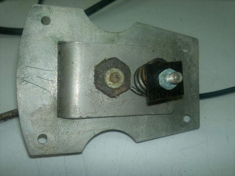

Chapt, 06.11.2013, 03:47
Басист Кайф - как я понимаю бридж на Эльтах в течении производства подвергался многочисленным видоизменениям, как по материалу, так и по конструкции.
Со слов Геннадия Ильича суридина закреплялась с боку (с боков) на винтиках, поддевалась в рабочее положение большим пальцем и фиксировалось в нём пружинкой. Искать данный артефакт надо на экземплярах первых лет выпуска, а у них обычно бридж родной утерян.

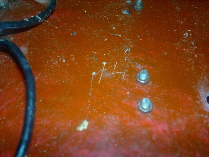

, 04.05.2015, 10:44
Эльта судя по всему ранняя.
На всех крупноузловых деталях - цифра 14.
Даты на элементах от 75 до 80 года.
Некплейта увы нет.
Имеют место несовпадения отверстий под шурупы пикгарда (Два сверху)

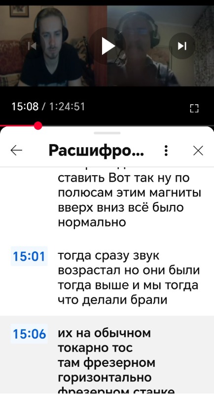

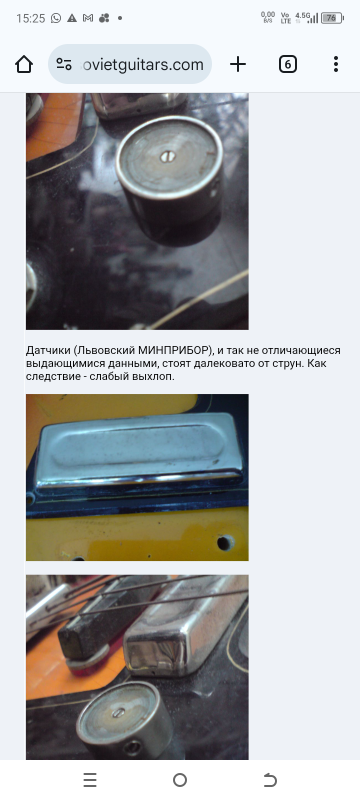

В этом видео "Интервью с конструктором советской электрогитары Эльта Эгср-650",
выложенном 29.12.2021
[link] - примерно на моментах 14:15-15:50 имеется рассказ про то, что изготовителям "Эльты" приходилось переделывать львовские звукосниматели, разворачивая магниты из исходного заводского положения "лёжа" в правильное
полюсами вверх для увеличения КПД (выхлопа) , при этом изготовителям "Эльты" приходилось снимать образвющийся излишек высоты магнитов на токарно-фрезерном станке. Их письма во Львов с просьбой положить магниты сразу правильно остались без ответа...
Данная история с критикой львовских звукоснимателей, однако, на Форуме никак не засветилась, - или я что-то пропустил?

Так вопрос не в том, что у львовских слабый выхлоп и они далеко стоят, - вопрос именно в неправильном положении магнитов внутри датчика и обозначено способе борьбы с этим - повороте датчиков полюсами вверх и фрезеровании/стачивании образующегося излишка высоты. Вроде ТАКОГО никто больше не предпринимал?
