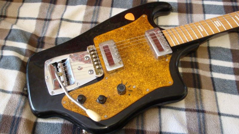

Alex_Maestro, 01.08.2014, 16:15
Народ, мне тут девушка отписала, что её отец раскопал для меня такого вот товарища
Re: "Гонг"
shock07, 01.08.2014, 16:18
Ухтышка!
Re: "Гонг"
kurganov, 01.08.2014, 17:46
Красивый "Гонг"! Всегда сходил с ума по джазмастерно-ягуарным формам. Ждем отчета в случае удачного завершения охоты!
Re: "Гонг"
Я-Ха, 02.08.2014, 00:05
Ёпть...
Re: "Гонг"
shlepakoff, 02.08.2014, 01:58
Интересное выбрано месторасположение датчика... Как будто замышлялось три, но "выжил" только средний
Re: "Гонг"
Alex_Maestro, 02.08.2014, 07:23
Если что, этот товарищ не выбивается из общей концепции, он найден в доме офицеров северного флота

Big Beat, 02.08.2014, 18:06
В 1960х некоторые бюджетные американские, европейские и японские модели выпускались с одним центрально расположеным датчиком, не только басы но и гитары. Тогда не заморачивались про звучание соло/ритм, ставили серединка-наполовинку. Следующим шагом был один датчик с переключателем-фильтром, это позволяло получить два тембра от одного датчика. Два или три датчика на гитаре это уже было люкс, гитара переставала считаться сугубо бюджетной и цена поднималась на 25-30%. К 1970-м эта практика постепенно сошла на нет, во первых производители решили, что лишний датчик не намного поднимает себестоимость, а для потенциальных покупателей привлекательнее, а во вторых технология шагнула вперед и датчики четко разделились на соло и ритм.

Boris, 05.08.2015, 18:58
Практически все, что досталось мне в виде Гонг-Стар7, я уже тут показывал.
Гриф, деку отчистил (оригинальной краски, увы, увидеть не удалось). Накладку грифа отшлифовал, лады заменил, голову шпонировал, деку тоже с двух сторон покрыл шпоном, т.к. набрана из сосновых реек 40х40мм.
Фото звукоснимателей в одной из тем были, вот бридж и тремоло, кажись, не выкладывал. Хотя помню, что делал серию фото с тремя бриджам для сравнения, ялана, крунк и гонг, найду, выложу .
Пикгард ко мне попал в виде картонки (книжные обложки), обернутой оранжевой бумагой.
Резисторы из поздних советских в пластиковых корпусах, гнездо джека стерео из серого пластика (в темах с гонгами у кого-то было точно такое). Антабок родных не досталось, но в деке под них стоят втулки, нижняя подходит под ялановскую отвертку, а в верхней резьба М3.
Я сейчас в процессе переезда, коробки пакую, к концу месяца надеюсь быть уже в Воронеже, тогда и смогу все сфотографировать в том виде, в котором оно сейчас, если чего не показал .

Boris, 05.08.2015, 20:25
Вот что откопал :
Бридж моего Гонга не разбирается, крышка прижата развальцованными гайками стоек,винты регулировки мензуры просверлены и тоже развальцованы, пружин на последних нет. Рядом бридж Крунка (2) и запчасти от бриджа Рубина.
Re: "Гонг"
Я-Ха, 05.08.2015, 21:53
Boris, спасибо! Очень ждём продолжения!

Tormentor, 14.11.2019, 17:43
Re: "Гонг"
Big Beat, 14.11.2019, 22:53
Хорошая находка. Жаль что ее об сцену били - но не разбили, прочная штука оказалась.
Re: "Гонг"
Nik, 15.11.2019, 17:43
Ого,даже рычаг сохранился.
Паспорта только не хватает. Владимир,поздравляю!
