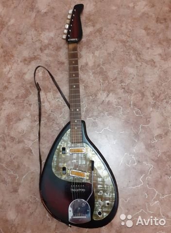

Я хочу вам рассказать все, что я узнал о венгерских электрогитарах MONI и в частности, о электрогитаре MONI Solo
Их начали собирать в городе Сегед на юге Венгрии на фабрике музыкальных инструментов где-то в середине или даже во второй половине 60-х. Название своё эти гитары получили в честь жены директора фабрики. Ничего не напоминает?
Основным профилем предприятия были классические инструменты – скрипки, виолончели и т.п. Фабрика, проработав полвека, закончила свое существование в 2003 году, не справившись с засильем китайской продукции.
Итак, как мне удалось выяснить, были выпущены следующие модели электрогитар:
MONI Solo

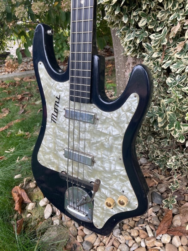

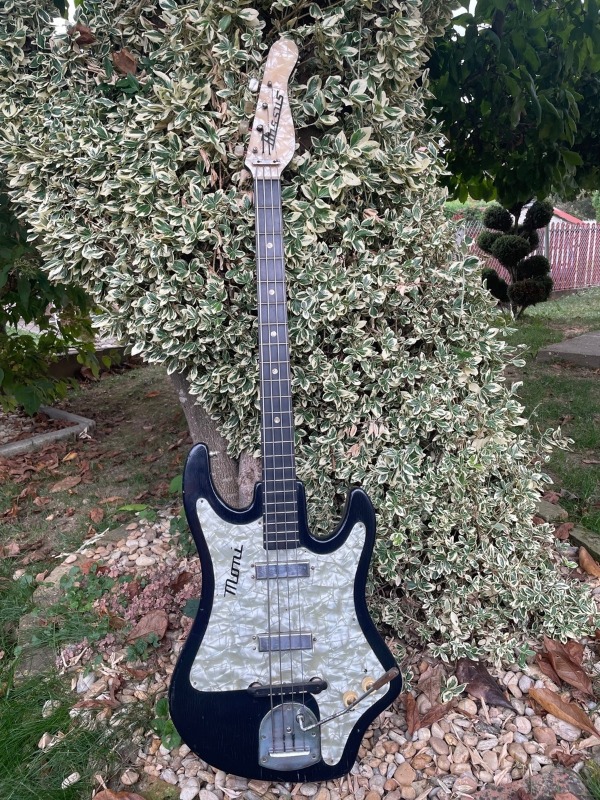

MONI Bassus
MONI Second
MONI "капля"
REGINA 6-ти и 12-ти струн
Последние две модели имели пьезозвукосниматель в бридже.
Все они были изготовлены в небольших количествах. Например, Solo – я не видел ни одной гитары с номером большим 900. Возможно, что даже и эти номера были сквозными...

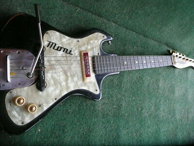

Итак, электрогитара:

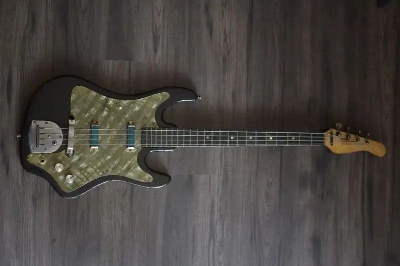

MONI Solo
Мой экземпляр под номером 774 прибыл из Польши в удовлетворительном состоянии и комплектации. Из недостатков отмечу отсутствие ручек потенциометров, опор бриджа и оборванную схему.По крайней мере,после прибытия гитары в Москву.Вот так она выглядела на предпродажных фото.
Гитара не тяжелая. Я бы сказал, что даже легкая. Это связано с особенностью конструкции, но об этом ниже.
Дека.
Покрытие деки выглядело так, словно кто-то, ободрав фабричное ЛКП, решил ее перекрасить, но дальше первого слоя дело не пошло. Покрытие грифа сохранилось, но краска кусками отваливалась от дерева, стоило лишь взять инструмент в руки.
Дека имеет стратообразную форму с вырезом внизу и своими обводами очень напоминает модели итальянских лютнеров Crucianelli "Elli Sound"
Сам корпус устроен тем же образом, что и корпуса нашей ЭЛЬТЫ: две фанерные деки приклеены к обечайке, а в районе кармана грифа, тремоло и тембрблока между ними вклеены дополнительные деревянные бруски для усиления конструкции. В общем, труЪ семихоллоу боди, так сказать.
В деке сделаны прямоугольные вырезы под звукосниматели.Также в деке сделаны вырезы под тремоло и тембрблок.Под бриджевым звукоснимателем на дне деки приклеивалась небольшая бумажка с названием производителя, с номером и датой выпуска. К сожалению, на моем экземпляре она закрашена.
Сверху дека закрывается пикгардом из перлоида с интересной структурой. К сожалению, со временем он стал не только почти прозрачным, но и ОЧЕНЬ хрупким! Любое неверное движение или усилие – и он просто трескается и ломается, что доставило мне немало неприятных минут при монтаже.
На пикгарде имеется нанесенная черной краской через трафарет надпись MONI, а также нарисованные басовый и скрипичный ключи. Эти обозначения помогают понять, какой потенциометр за какой ЗС отвечает.
К сожалению, мне пока не удалось раздобыть ручки для резисторов, а они весьма и весьма примечательны и оригинальны.
Помимо прорезей под ЗС, имеется два отверстия под опоры бриджа.
Бридж устанавливался основанием опор на деку. Что касается его конструкции, то тут, как мне кажется, сегедские лютнеры разработали интересное решение (а может так же подсмотрели) – деревянная часть бриджа, выполненная из крашеного дерева, какого точно – не скажу, покоится на металлических опорах. Высоту бриджа можно изменять регулировочными шайбами. Оригинальный бридж, пришедший с гитарой, имел расческу, в качестве нижнего порожка и в дальнейшем выполнять свои функции физически не мог. Опоры бриджа потерялись где-то в пути.
Новый бридж был заказан у Евгения Афонькина и получился прекрасно, за что Мастеру плюс в Карму!
А это оригинальные опоры и антабки.

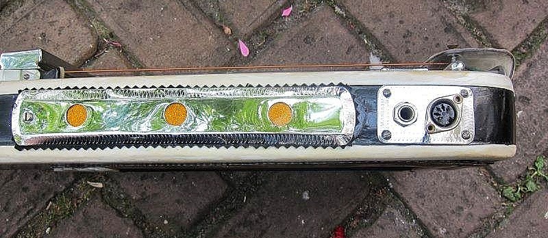

Отверстие для гитарного входа расположено в торце нижней части деки. Судя по всему, изначально ставился разъем DIN-5. Гнездо в моей гитаре держалось на длинных гвоздиках (!), но наверняка это пионэрия.
В кармане грифа выбито число 774. Эта же цифра выбита на пятке грифа. Я также видел на некоторых фото гитар MONI в вышеуказанных местах выбитые цифры. Это может говорить о некоей системе нумерации. Также номер вносился на ярлык под звукоснимателем, но как я уже отмечал, на моей гитаре этот ярлык закрашен.
Антабки – металлические рюмки с неширокой шляпкой, крепятся шурупами. Если нижняя антабка стоит на своем, хорошо всем известном месте, то верхняя крепится под верхним рогом. Такой способ крепления можно наблюдать на старых японских инструментах, а также на румынской DOINA. И тут не обошлось без "влияния извне".

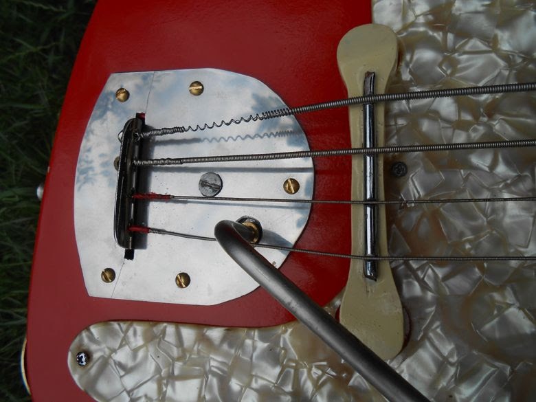

Вибрато
Система вибрато очень простая, Jaguar’оподобная. Рычаг с рукояткой из эбонита вкручивается в цангу и упирается своим концом в винт, который вкручивается сквозь керамическую или фаянсовую (?) трубку с внутренней стороны цанги.
Из небольшого личного опыта общения с вибрато-системой этой гитары могу сделать вывод, что конструкция не до конца продумана: длина цанги мала и из-за этого рычаг, если его опустить чуть больше, чем при простом, легком покачивании, как бы "выдавливает" фиксирующий с низу болт и тот выпадает. Это приводит к тому, что цанга проваливается внутрь, а рычаг остается в руке. Возможно, это также связано с разбитостью резьбы внутри самой цанги.
Электроника.

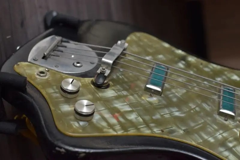

Схема гитары состоит их двух звукоснимателей, двух потенциометров и гнезда DIN-5.
Звукосниматели имеют корпуса из хромированного мягкого металла. Такое ощущение, что корпуса гнули вручную. Катушки залиты парафином. Поверх парафина нанесена фольга со штамповкой наименования датчиков: MAGAS – по-венгерски «высокий» и МЕLY – «глубокий». Из чего можно понять, какой ЗС куда следует установить. Также на звукоснимателях ставился штамп с номером патента (!)
На моей гитаре они выглядят вот так:
Датчики крепятся к пикгарду тремя винтами, которыми можно было отрегулировать их высоту. Мне неизвестно, имелись ли в оригинале пружины на винтах, на моем экземпляре они отсутствовали.
Потенциометры выглядят так:
Они очень похожи на советские аналоги. Переменники вкручиваются в пикгард, на котором с внутренней стороны имеются приклеенные шайбы с резьбой, сделанные из того же пластика, что и пикгард.
Так как оригинальной схемы я не нашел (даже написал венгерскому блогеру, но безрезультатно), то после консультаций с Владимиром Новомировичом и Я-Хой, было принято простое решение – каждый звукосниматель подсоединяется к своему переменнику. А вариантов подключения схем было несколько...

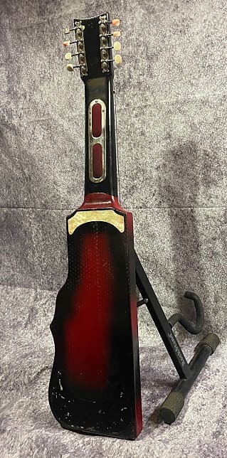

Гриф
Гриф выполнен скорее всего не из «ценных пород» дерева. Каких? Затрудняюсь с ответом. Накладка крашенная. На ней имеются круглые маркеры из того же материала, как мне кажется, что и пикгард. Маркеры расположены на 3, 5, 7, 9 и 12 ладах. Голова грифа украшена накладкой из того же пластика, что и пикгард. На нее нанесено краской через трафарет название модели SOLO. Абрис пера грифа выглядит достаточно изящно.
У головы грифа отсутствует наклон и для обеспечения хоть какого-то прижима струн к порожку установлен незамысловатый ритейнер – металлическая планка, которая крепится двумя шурупами к голове.
Верхний порожек выполнен из прозрачного пластика. Нулевой лад отсутствует.
Колковая система – 1х6. Механизм колка открытый и похож на своего чешского собрата, не правда ли? Бутоны выполнены из прозрачного пластика, скорее всего из того же, что и верхний порожек. Втулки отсутствуют.
Гриф крепится к деке двумя шурупами, что, вероятно, негативно влияет на его устойчивость.
И еще. Одним из слабых мест является карман для пятки грифа – неоднократно я видел, что в этом месте образуется продольная трещина. Это связано скорее всего с тем, что фанера деки все-таки тонковата и не выдерживает давления от вкрученных шурупов.
Восстановление ЛКП.
Так как покрытие деки не внушало доверия и выглядело откровенно безобразным, а покрытие грифа осыпалось как осенью листья и при каждом прикосновении оставляло на ладони хлопья краски, было принято решение перекрасить гитару в цвет, приближенный к оригинальному. Я хотел бы выразить глубокую признательность Александру "Diesel71" за проведенные работы по покраске! Результат – загляденье!
Итак. Что бы мне хотелось сказать об этой гитаре? Первое впечатление от инструмента, когда берёшь его в руки – гитара сделана "на коленке".
Хотя внешне это и не так бросается в глаза, но когда начинаешь обращать внимания на мелочи при сборке... О качестве материалов также говорить не приходится. На момент написания статьи работы по восстановлению работоспособности еще не окончены и поэтому ничего сказать на эту тему не могу, но думаю вряд ли что-то удивительное в звучание можно будет услышать.
Тем не менее, у гитары есть и несколько оригинальных решений, а дизайн вполне заслуживает похвалы, а если учитывать тираж гитар, то скорее всего их качеству исполнения не придавали особого значения на фабрике. Так, побочный продукт основного производства классических инструментов. Хотя, конечно, нельзя судить обо всех инструментах познакомившись лишь с одним из них.
И все же, это скорее именно экспонат, артефакт той самой эпохи, когда люди считали, что действительно могут остановить войны и несправедливость играя на гитарах и исполняя свои песни, тем самым делая наш Мир добрей, а стало быть – лучше! Так давайте и мы будем верить в это и играть на наших гитарах!

Про Бас с рычагом интересно было бы узнать)))
Re: СЛОВО О MONI SOLO.
Skyworker79, 23.04.2016, 09:29

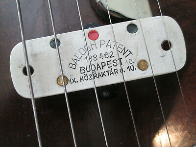

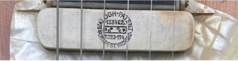

REANIMATOR, 20.11.2016, 16:38

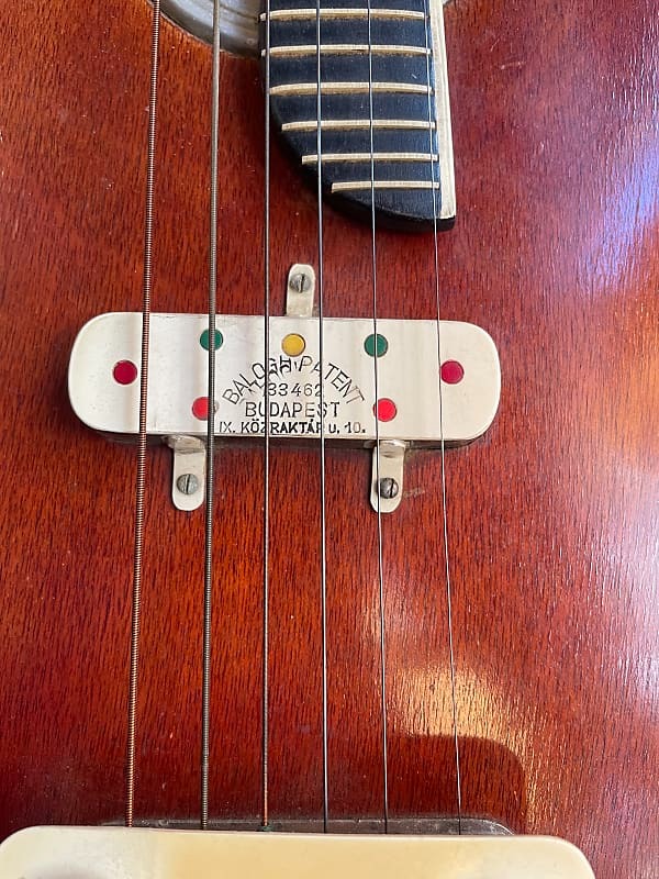

Устраним пожалуй ещё один пробел)

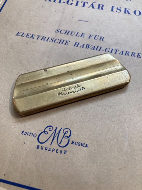

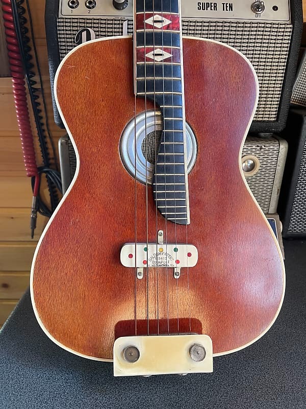

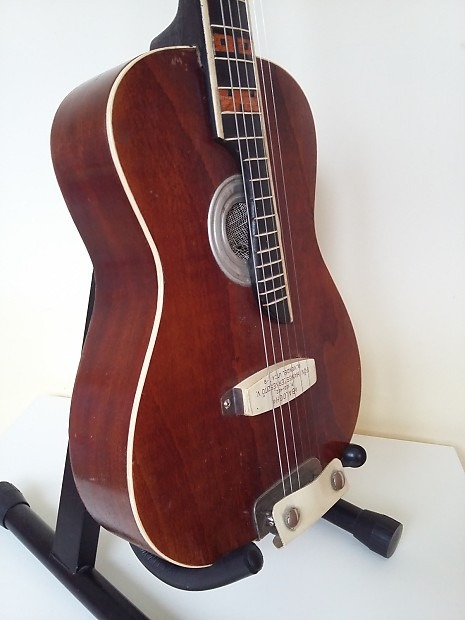

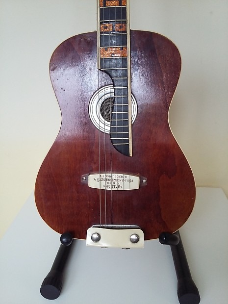

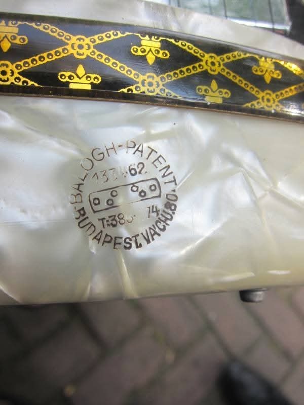

На звукоснимателях надпись не "номер патента", а штамп-оттиск производителя "BALOGH PATENT PIKUPS"

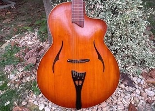

Skyworker79, 22.10.2019, 17:31

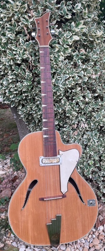

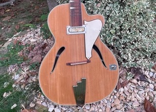

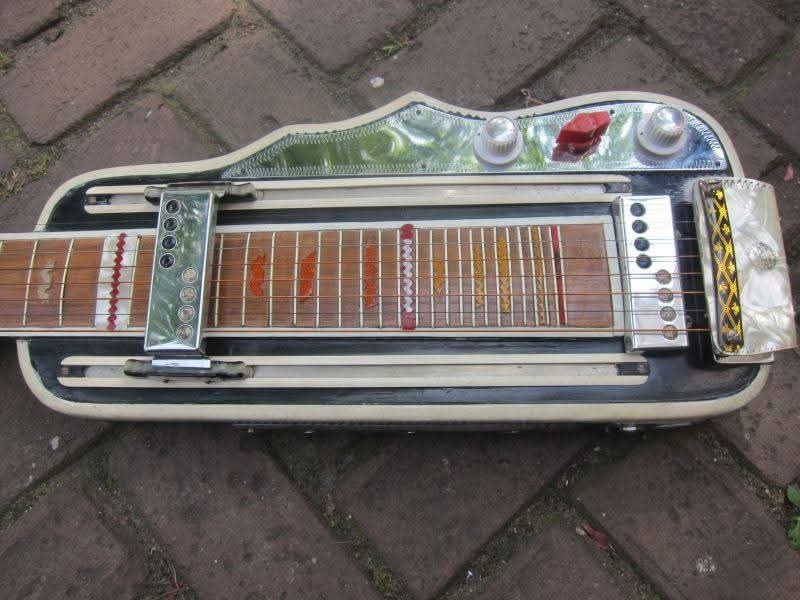

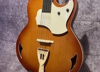

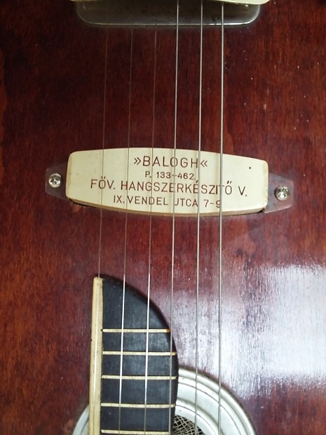

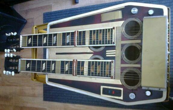

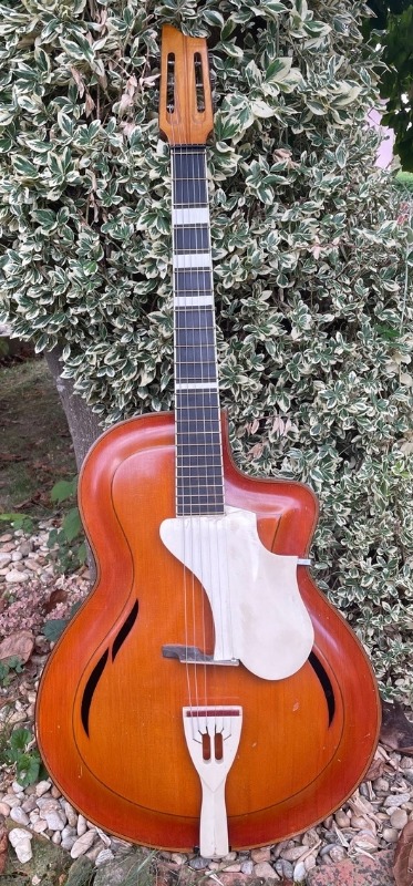

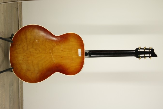

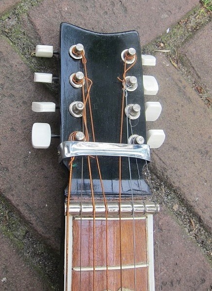

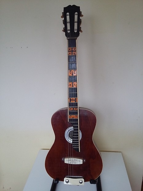

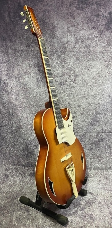

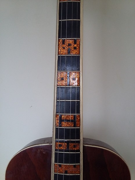

Не помню, была ли у нас где-то тема про венгерские гитары... Оставлю здесь про Balogh Patent Hawaiian 8 String Steel Guitar
c0rvinus, 22.10.2019, 18:41
Цыганщина какая-то... Богато! Неужели серийный экземпляр? Хоть и патентованный...
woka, 22.10.2019, 19:03
Да-а-а!
А что это за белая планка вдоль грифа? Интересно...
GeorgeM, 22.10.2019, 19:09
c0rvinus Цитата ...
изрядно упионереный очевидно. одни кривые маркеры чего стоят.
Skyworker79, 22.10.2019, 19:34
Не не не, ребята! Тут все по «феншую» ! Неужели тема про венгерские гитары мне приснилась... Короче. Balogh это музыкант-инженер венгерский, который делал вот такие гавайские гитары ещё до войны, насколько я помню. Собственно, я читал про него, когда искал информацию про звукосниматели MONI-они запатентованы именно этим человеком! Balogh Geza! Наберите Balogh Patent Hawaiian в поиске
GeorgeM, 22.10.2019, 20:07
да щщаз.
довольно хорошо сделаный кант грифа, и кривые маркеры ладов, хоть и в манере оригинала, но наклееные поверх него? видел бы это мастер сделавший гитару - ей бы и прибил рукожопа. то же и к остальному колхозному обвесу сзади, отсутствующему на остальных экземплярах, относится.
вот примерно как оно должно было выглядеть:

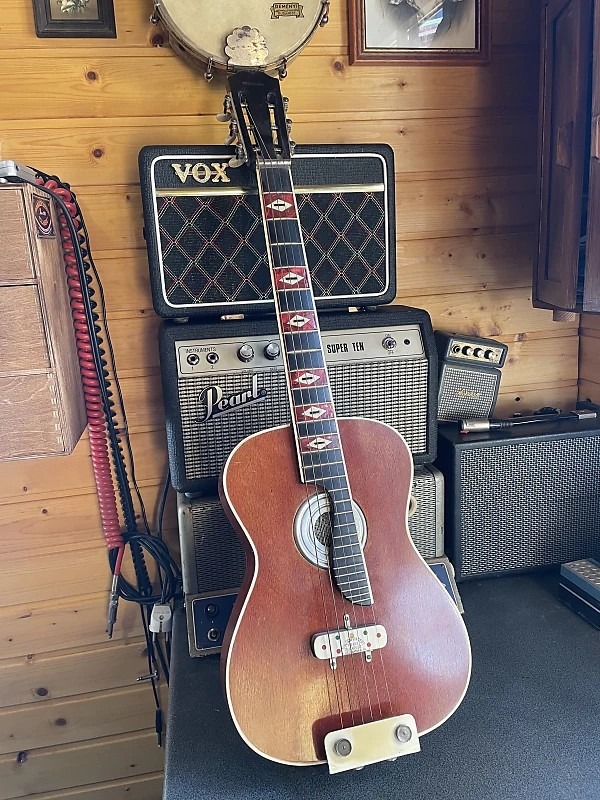

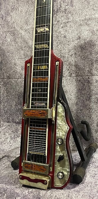

EbenezerDorset, 23.10.2019, 07:16

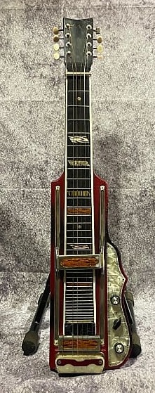

+1. Всё так, как и было задумано и исполнено. Никакого пионеринга. А вот и сам автор и образцы продукции.
И дабы убедиться, что инструмент, напоминающий по форме акустику - это чистокровный гавайец, обращаем внимание на его размер.

c0rvinus, 23.10.2019, 08:24
Я не устаю всему этому удивляться.

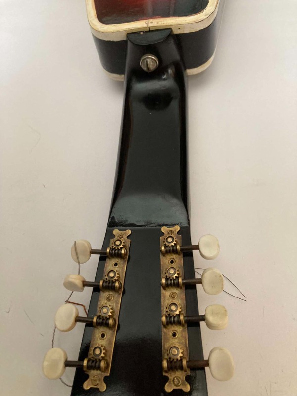

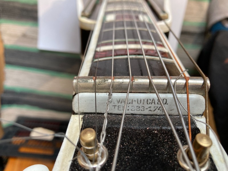

StariyDed, 23.10.2019, 08:57

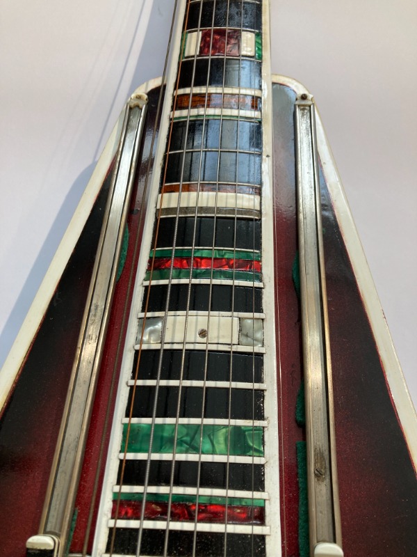

Мне одному кажется, что гриф у этой гавайки радиусный?

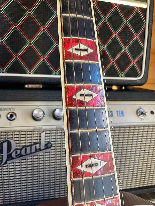

EbenezerDorset, 23.10.2019, 09:34
В дополнение...
Тут вам и передвигающийся по направляющим вдоль грифа нековый датчик,... и бардачок для хранения тон-бара,... и немного музыки [link]
EbenezerDorset, 27.10.2019, 08:38
Ничто не ускользнёт от цепкого опытного взора...
Похоже, что некоторые модели этих инструментов выпускались в разное время мелкосерийно разными сторонними подрядчиками. Отсюда разные формы корпусов.
... И разные головы (на некоторых есть какая-то отдельная маркировка).
На накладках грифов отчётливо виден радиус, а роль порожка выполняет стандартный для этих целей адаптор.
Принимаем во внимание, что г-н Балог вёл (помимо концертной) активную преподавательскую и некоторую издательскую деятельность (также как Oahu, Bronson и т.п.) и представленные 6-струнные гавайки явно принадлежали к разряду "ученических".
woka, 27.10.2019, 09:58
Блин, целый мир
Skyworker79, 27.10.2019, 15:16
Думаю, что планка вдоль грифа задумывалась как визуальное увеличение игральной зоны(дурацкий термин:)) Гриф, скорее всего , изначально был под шесть струн, но 8 струн этот труЪ

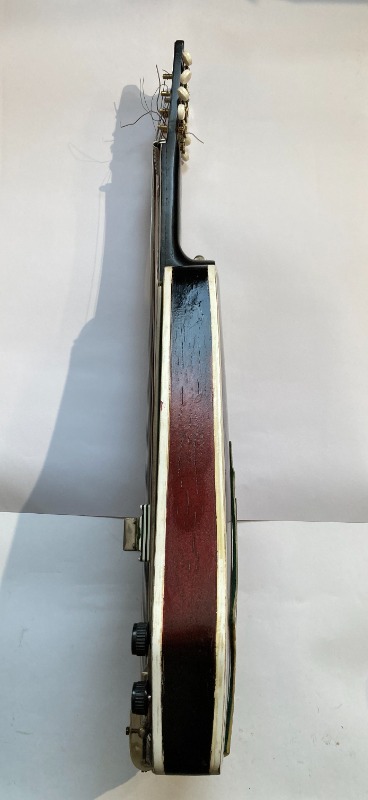

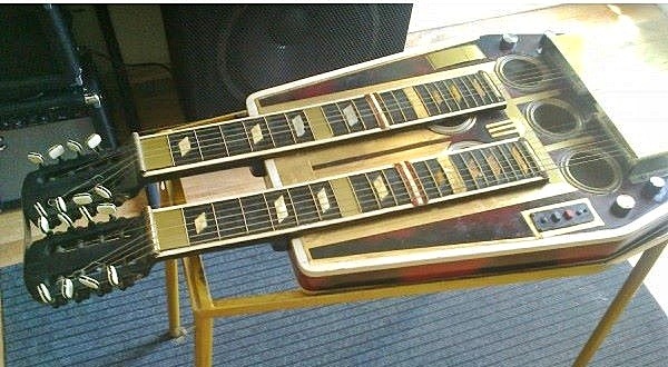

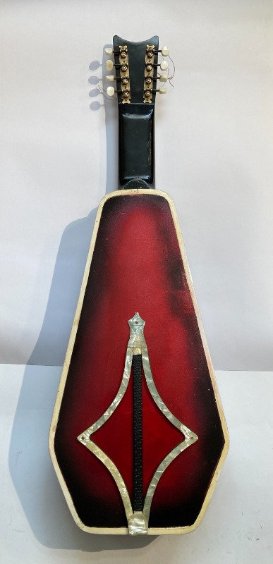

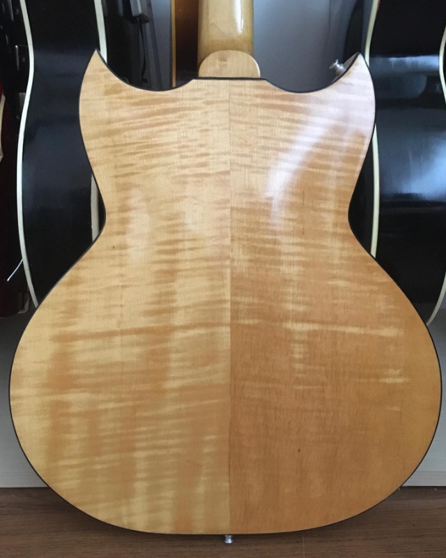

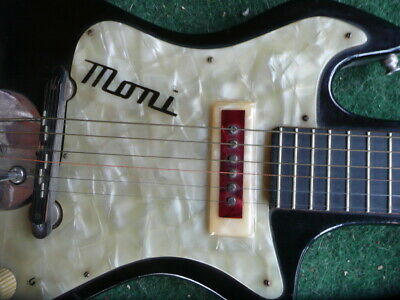

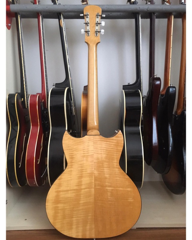

сэмуэль, 14.01.2020, 07:38
докину еще одного Моню до кучи.

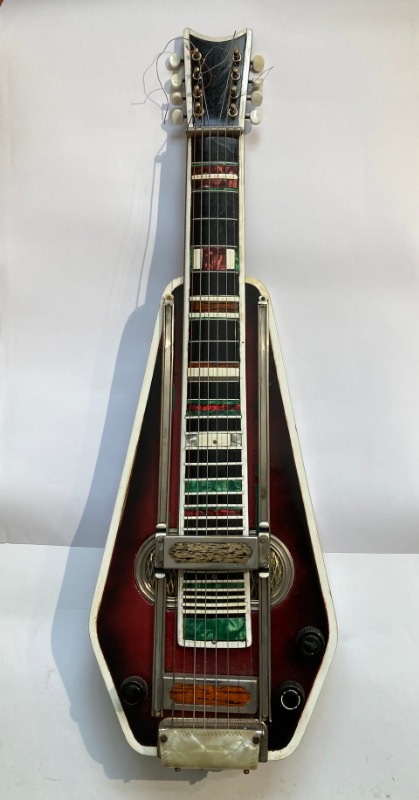

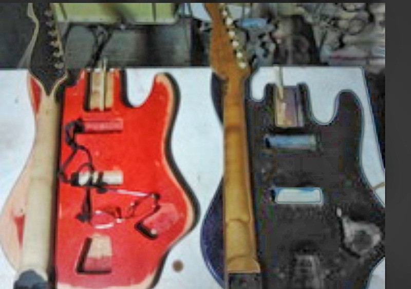

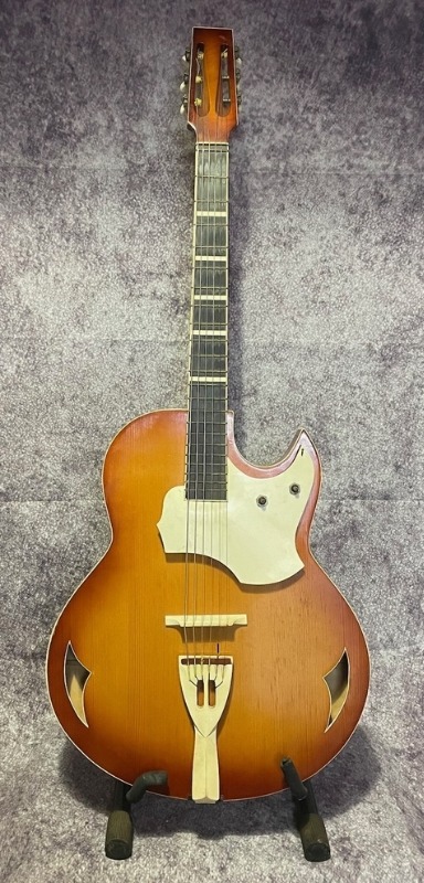

EbenezerDorset, 25.01.2020, 12:10
Moni: Teardrop, Solo, Second, Bassus.

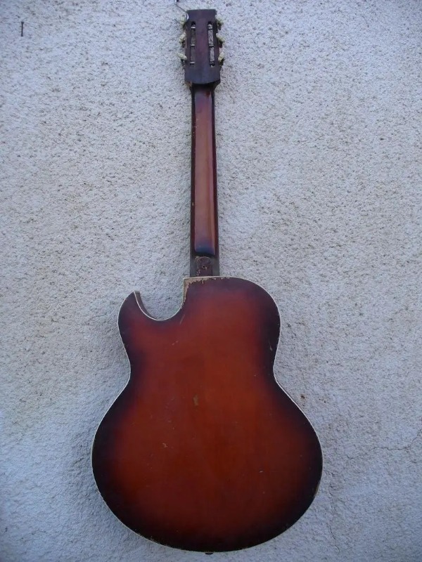

Cdur, 25.01.2020, 15:26
Нашлись несколько фото MONI SECOND:

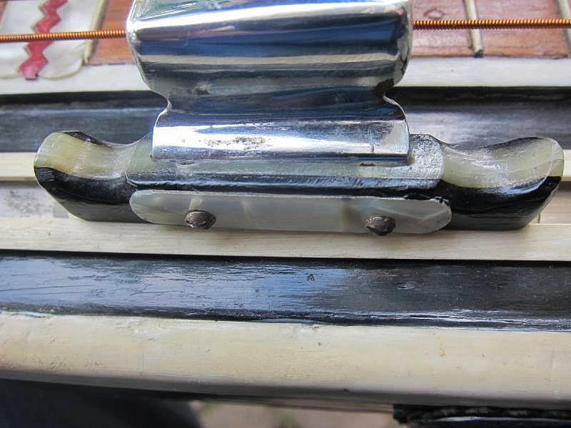

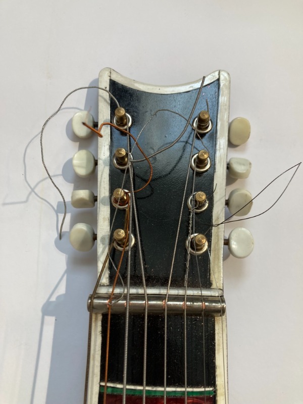

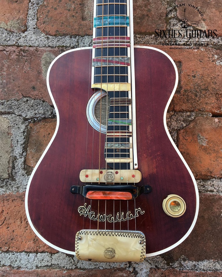

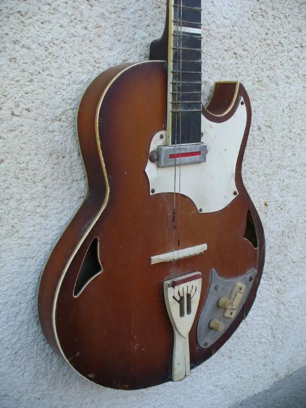

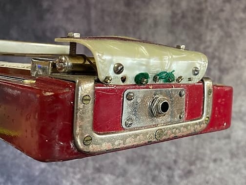

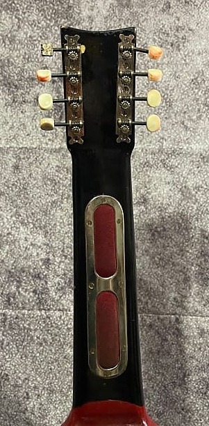

Cdur, 06.04.2020, 10:39

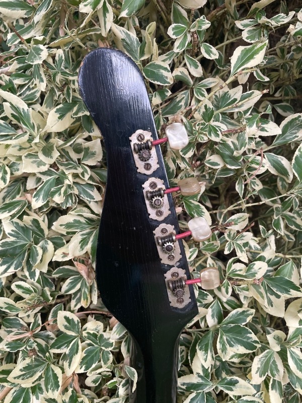

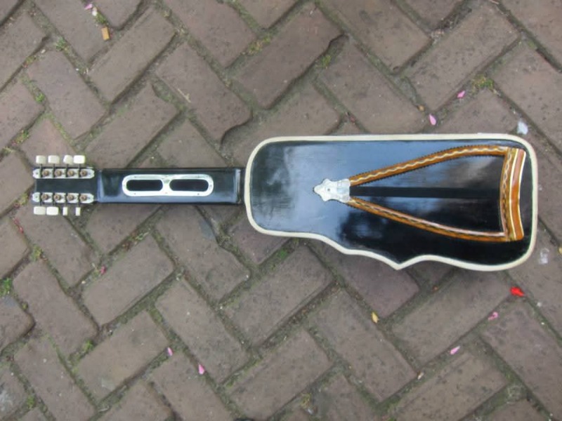

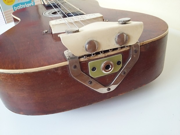

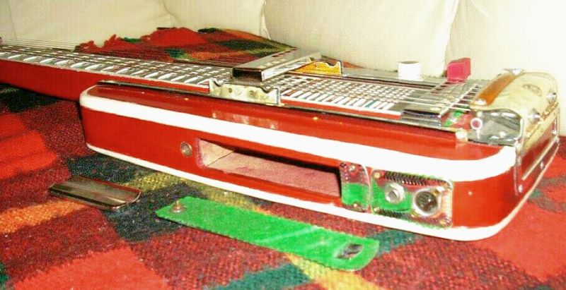

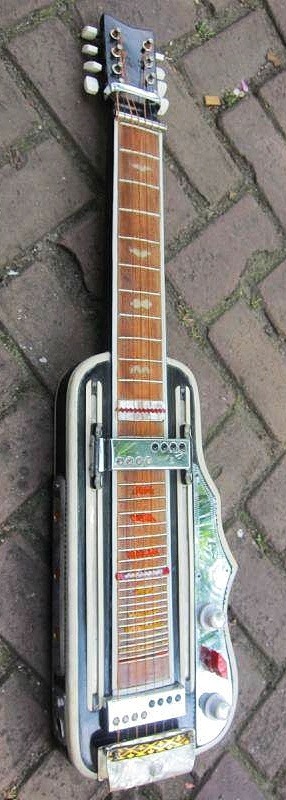

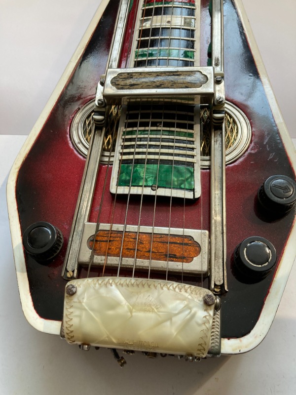

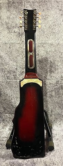

Ещё одна венгерская гавайка с eBay, хорошо показаны некоторые детали:

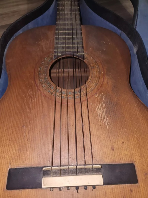

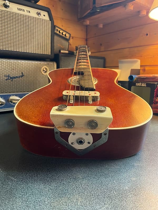

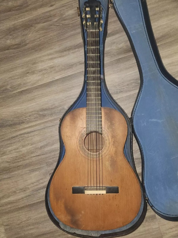

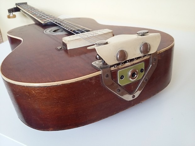

Zafun, 19.05.2021, 08:59
Rockabillyman Цитата ...
Интересно послушать MONI каплю и узнать её стоимость. Кто обладает информацией?
У меня такая

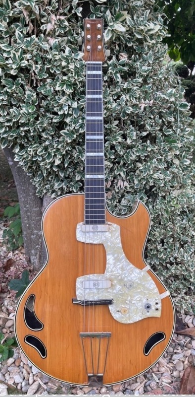

Выпускались также Szeged Jazz-5
Szeged Jazz-6:
Выглядит как альтернативная версия Jazz-6:
и ещё
Szeged Jazz-1:
Szeged Jazz-2:
Szeged Jazz-3:
Szeged Jazz-4:
_______________
Виден также инструмент, называемый в [link] просто " Jazz" выпуска 1964 г.:

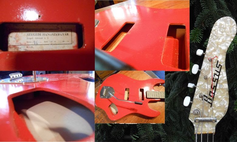

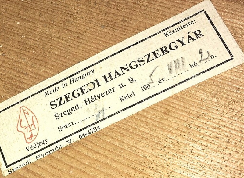

Cdur, 23.02.2025, 10:46

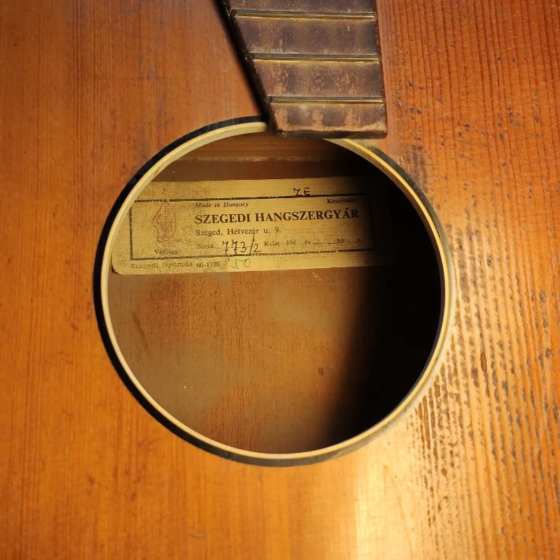

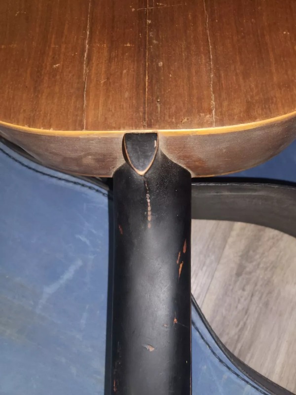

Родная этикетка от твердотельной Moni Solo (от руки написано "MS"), - как утверждается на [link]
Аналогичными этикетками снабжались и другие инструменты, выпускаемые фабрикой, - например, контрабасы:
и на акустических гитарах:

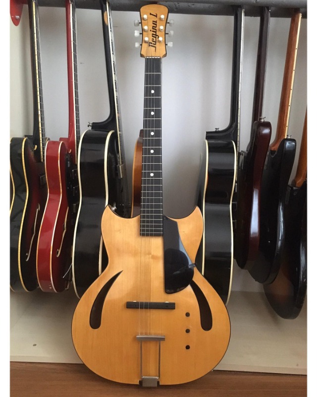

Cdur, 23.02.2025, 12:11

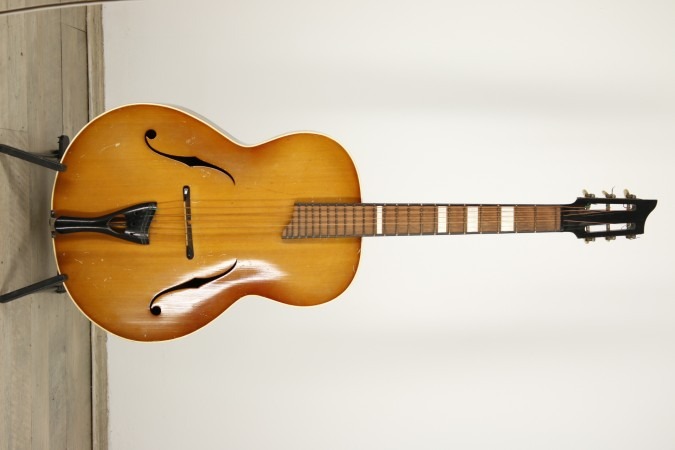

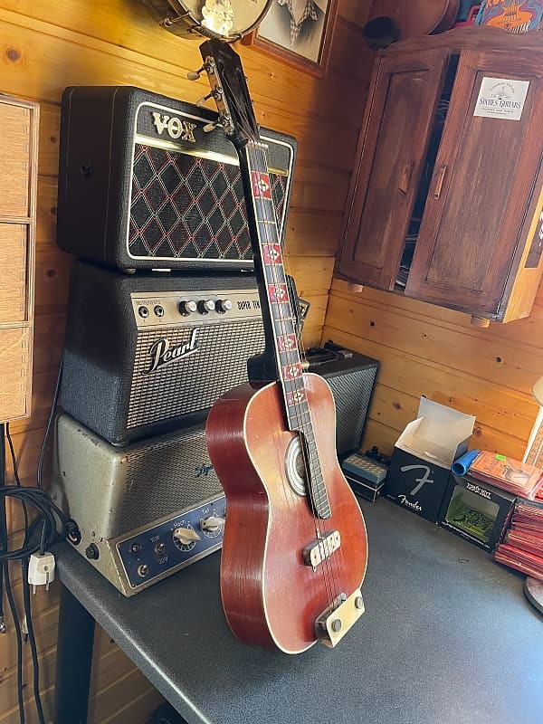

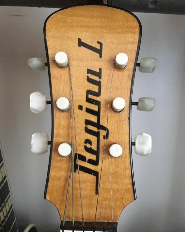

Модель "Regina L" 6-струнная:

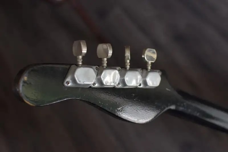

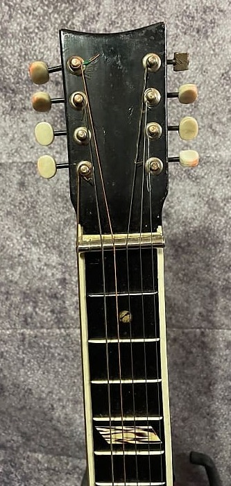

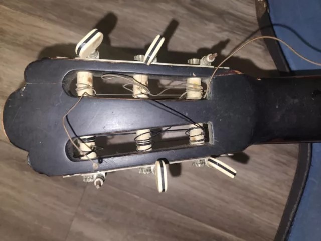

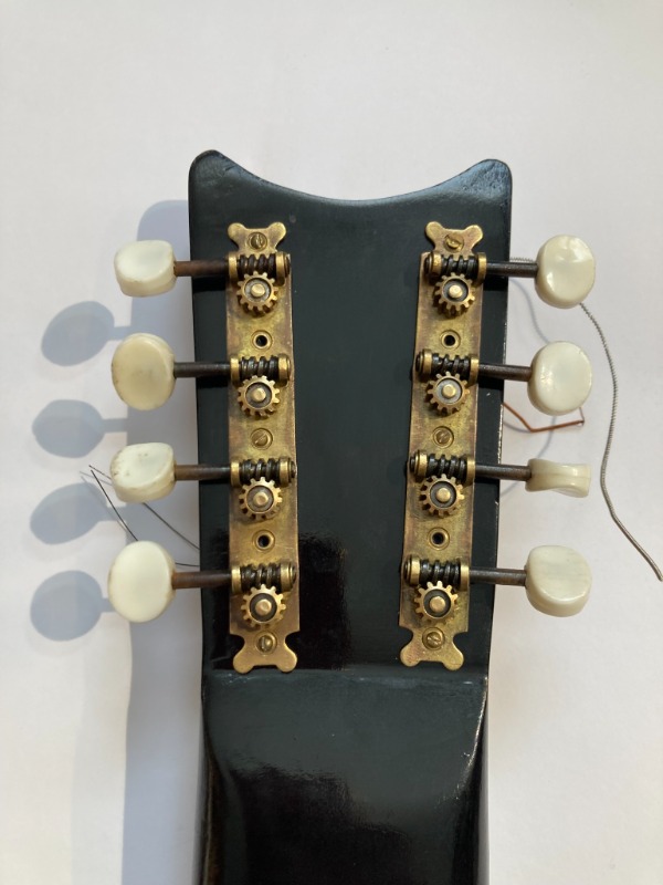

Cdur, 23.02.2025, 13:14
EbenezerDorset Цитата ...
Тот же инструмент в другом ракурсе - видны дивные 3-слойные лопасти колков:
Такие же 3-слойные лопасти колков видны на акустике без опознавательных знаков:

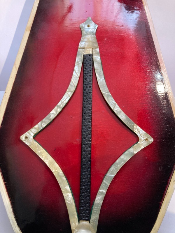

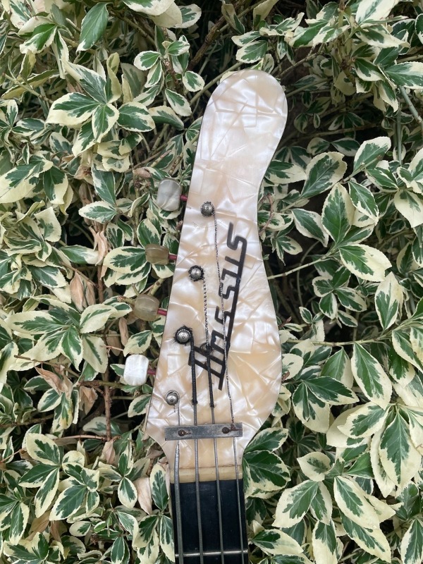

Cdur, 23.02.2025, 15:37

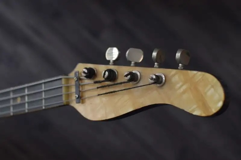

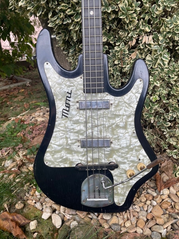

Ещё MONI Bassus:
и ещё есть много фото Moni Bassus на cheesyguitars - [link] - данный данный источник оценивает качество венгерских электрогитар весьма низко, хотя при этом вовсе не блещет осведомленностью об ассортименте электрогитар, выпускавшихся фабрикой в Сегеди...
_________
Данный источник также не согласен с низкой оценкой качества электрогитар Moni - хотя и соглашается с тем, что это не Fender и не Gibson, - плюс уточняет, что "Бас выглядит как цельный корпус, но на самом деле это пустота, вы можете увидеть это на фотографиях, где видна внутренняя часть гитары. Оригинальная этикетка также находится внутри гитары, это бас-гитара под номером 74, что означает, что это была одна из первых бас-гитар, изготовленных в то время"

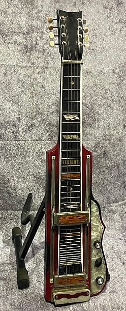

Cdur, 23.02.2025, 18:09
Гавайская тема: и инструмент, и пособие от Balogh'а:
