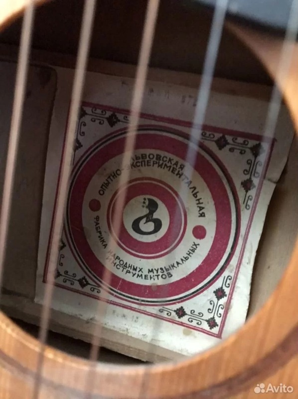

Попал в мои руки кузов с грифом от гитары Львов-Ритм (скорее всего, ранний "Люкс" по классификации Романа Волкова: [link]). Во время изучения вклеенного в корпус ярлыка я решил сравнить его с наклейкой с уже имеющегося у меня позднего и полностью комплектного варианта этого инструмента и появился у меня вопрос: по какой причине и до какого времени фабрика проходила под абревиатурой "ЛДЕФНМI" (фото 1) и в какой момент она стала проходить уже как "Львовская исследовательско-экспериментальная фабрика музыкальных инструментов" с более известным нам лого (фото 2)? Может быть это как-то связано с переходом фабрики от республиканского на всесоюзный рынок? Какие будут версии?
P.S.: Вот здесь вскользь затрагивалась эта тема: [link]
Re: Львовская фабрика: мистификация без (пока) разоблачения
, 29.08.2016, 11:17
мне кажется тут дело в дизайне этикеток и играх с языками в союзе. Текст названия ведь не изменился.
DenSurka, 29.08.2016, 20:22
"Львівська дослідно-експериментальна фабрика народних музичних інструментів", аббревиатура соответствует названию
shlepakoff, 30.08.2016, 06:35
DenSurka Цитата ...
Спасибо, я умею и читать и пользоваться гуглом. Вопрос был в том, по каким причинам поменялся ЯЗЫК названия фабрики и, соответственно, логотип.

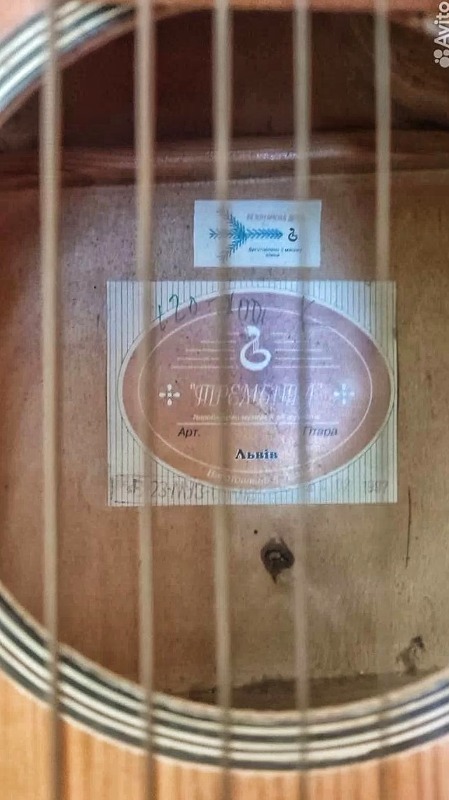

1980 г. - ???, ибо наименование "Трембита":
В 1988 г. похоже, но не так:
и видимо тех же лет аналогичная по дизайну этикетка:

Cdur, 12.04.2022, 18:53
Обозначено как 1992-1993 г.
Cdur, 12.04.2022, 18:58
А эта обозначена как 1998 г.:
Nik, 13.04.2022, 10:03
//////Обозначено как 1992-1993 г.
[link]////
Такая есть у меня (если кому замерить что).Хорошо зараза звучит,кстати.

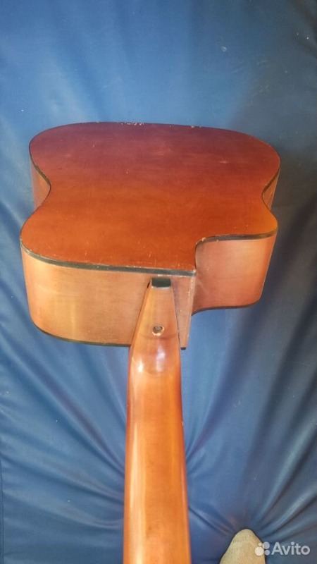

Интересно,косой срез пера грифа до сих пор видел только на Черниговских. Если не кентавр,то значит и Львовяне этим баловались.
StariyDed, 08.05.2022, 08:48
Так и у Житомирской "консервы" вроде тоже такой?
Nik, 10.05.2022, 07:15
Именно такой.И не только на жестяных,но и на обычных Черниговских акустичках видел не раз.Я до сих пор считал это фишкой их фабрики.

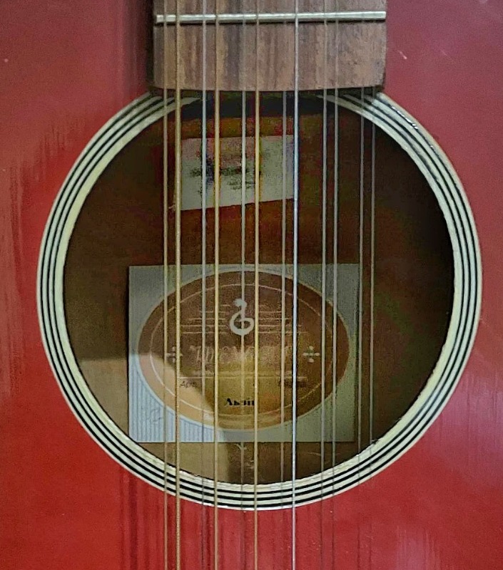

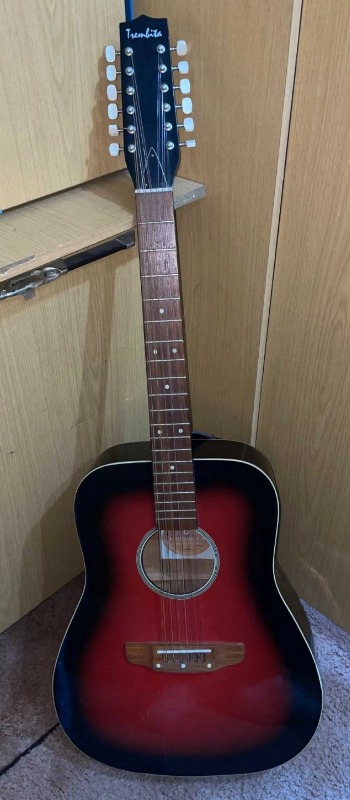

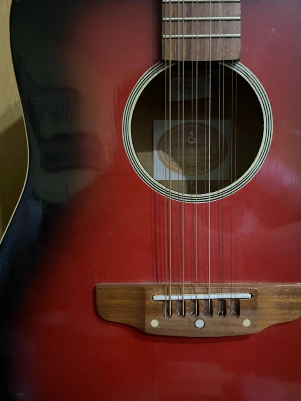

12-струнка за 140 руб.:
12-струнка за 160 руб.:
Паспорт, выложенный в другой теме:
Если не кентавр! - то и "луначарка" с косым срезом пера грифа попалась;
вот для сравнения "голова" от Черниговской:
Mashuk, 14.12.2022, 13:52
Судя по всему гриф таки черниговский или житомиский. Голова, нулевой лад и разметка накладки как-бы намекают.

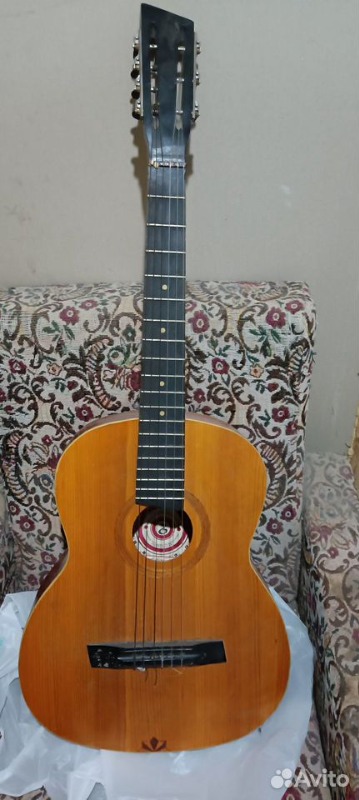

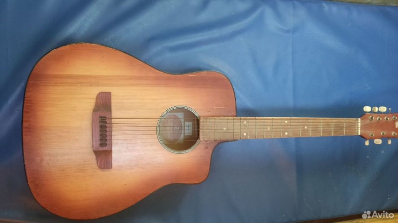

Что-то кентавров-то расплодилось:
Пишут, что размер 3/4, дека и обечайки из красного дерева
Mashuk, 18.12.2022, 15:03
Кстати, на этом кентавре дека может быть и перепилом из деки от черниговской. Уж больно характерная розетка, я такие преимущественно на черниговских и видел
Nik, 19.12.2022, 10:23
Ненене,у черниговских обводы банки поширше будут,и бюст, и талия, и бедра.
Mashuk, 19.12.2022, 12:52
Я говорю про саму деку, а не весь корпус. Могли запросто прилепить деку от битой банки на банку с пробитой декой.

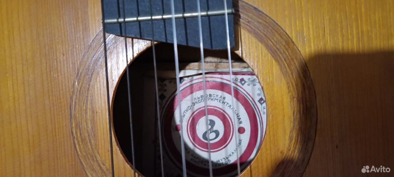

Неизведанная львовская [этикетка] 7- струнки?
woka, 09.04.2023, 18:31
Почему неизведанная? Как минимум вот тут boriskin выкладывал в 2018-ом.
Cdur, 17.04.2023, 16:58
woka Цитата ...
Так вот теперь и ясно, что этикетка данная покрывала собой не только мандолины проклятущие, но и добропорядочные гитары тож!

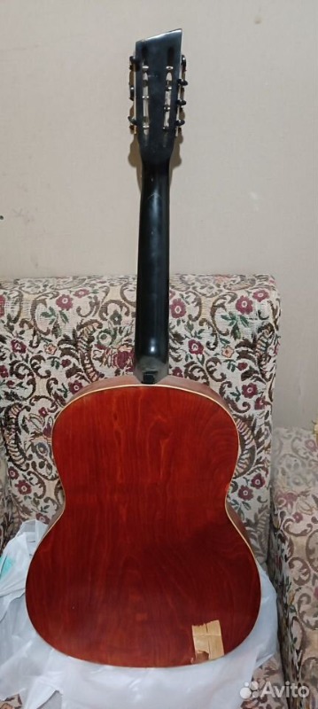

струнозацеп - львовский, гриф - черниговский или житомирский, бёрст - ну тоже, может быть, львовский:
...но вот этикетка какая-то дивная:
...и на ней вроде как написано "м.Луцк", причем в перевернутом положении, - ???
Собственно, этому предприятии в Луцке даже была посвящена отдельная тема в 2020 году: [link] "ищу информацию про Всеукраинский межобластной производственный комбинат г. Луцк"
Что же касается "черниговских" или "житомирских" грифов на львовские акустиках, вот ещё пример:
