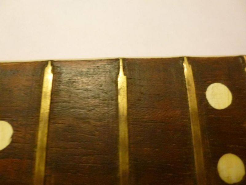

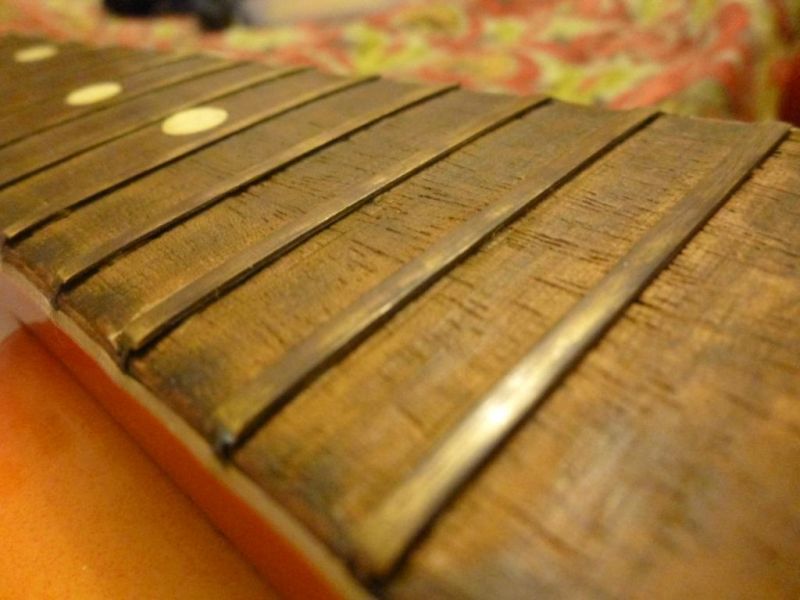

А как правильно вытащить старые вылезшие лады, чтобы не испортить лак на торце грифа? Греть? чем? Иль можеть после замены обклеить скотчем и "нарисовать" типа канта.
Re: Ремонт эг Урал-650. Подскажите начинающему
gitarrist, 01.01.2017, 17:01
Gess Цитата ...
На Уралах они сами выскакивают. А так грею паяльником 60вт и маленькой стамеской достаю, осторожно не спеша. Не переборщить с нагревом! Можно простучать лад сначала, тоже хорошо помогает. Чтоб не продавить накладку стамесочкой, просто подставляю канцелярское лезвие или что-то тонкое и твёрдое.
на урале кант, там можно попытаться аккуратно. а вот что делать с грифом без канта? где торцы ладов залиты лаком? уже месяц репу чешу, боюсь испортить

Mozi, 01.01.2017, 20:27
Gess Цитата ...
GESS а вы уверены что вам их вытаскивать надо. Вы бы фото ваших ладов выложили. Наши лады агромного размера и даже из сильно сточеных ладов можно запилить вполне приличный профель. А по прчности они лучше чем Чешские и ГДР.
Gess, 01.01.2017, 20:55
примерно так
причем лак похоже мебельный. он совсем не полиэфир. колкий и царапучий

Gess Цитата ...
примерно так
Не вижу я на вашем фото критичных ладов. Современные лады на месте этих не держутся нормально а клеить я бы не советовал. Если и вытаскивать их то только затем что-бы укоротить. На свое место их можно допресовывать и тогда с торцов прокапать супером что-бы снова не вылезли. Только на гриф с начала взглянуть-бы. Если кривой он тогда совсем другая история.
Gess, 01.01.2017, 22:38
а 5й и 6й Вас не смущают? там шейки видно, вылезли на полтора миллиметра.
У грифа прогиб 0,5 мм. Так что почти ровный
Попробую последовать Вашему совету. подпилю аккуратно торцы, капну клея и заколочу киянкой резиновой. но лак с грифа скалываться будет...
Mozi, 02.01.2017, 06:34
Gess Цитата ...
Нет киянкой ненадо. Стучать вообще ненадо. И клей нужен после того как лад окажется на месте.

shock07 Цитата ...
Без фото разговор ниочём
Это общий вид, если автор темы не против, то выложу детальные фотки грифа. По ходу гриф дорабатывали в стиле аля Ингви Мальмстин для бедных.
Malder61, 15.01.2017, 19:31
shock07 Цитата ...
На последней фотографии бридж, который стоял на этой гитаре.
shock07, 15.01.2017, 20:15
Malder61, печально.
Если приводить в играбельное состояние, то переладовка с заменой накладки. Судя по фотам, там шпон в отдельных местах полностью протёрт до грифа, а лады аж до ножки. Плюс кант... Непросто.
Malder61, 15.01.2017, 20:25
Ну вот такая ситуация. В любом случае приводить в порядок инструмент нужно, в том числе сделать его играбельным и продлить жизнь этой гитаре. Буду осмысливать сложившуюся ситуацию, набросаю план реставрации За совет спасибо огромное.
