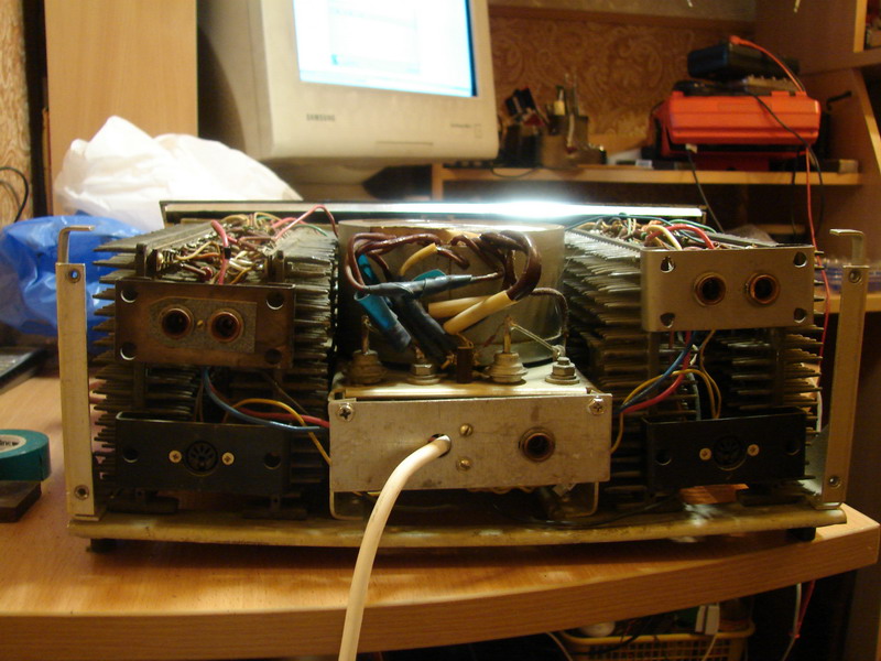

Усилители мощности собраны уже на кремнии....и на мой взгляд криво, так-как оконечные транзисторы
верхнего и нижнего плеча разнесены на разные радиаторы, что ухудшает термостабильность усилителя.....
Силовой трансформатор внушительных размеров и залит компаундом.....ВПК, блин.

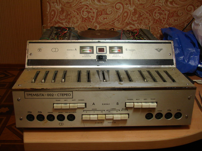

В лицевой панели есть место и под стрелочные индикаторы...но это видимо для следующей, так и не вышедшей модификации.

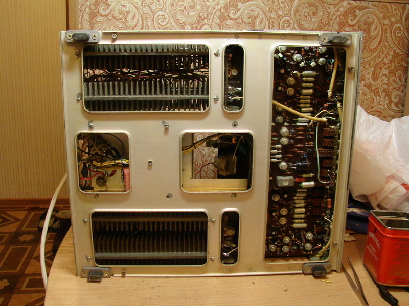

Компоновка агрегата делалась с учётом обеспечения нормы трудочасов сборщиков и монтажников...но никак не технологичности, качество плат и пайки отвратительное, дорожки отслаиваются от гетинакса....но это присуще всем гетинаксовым платам без лака.

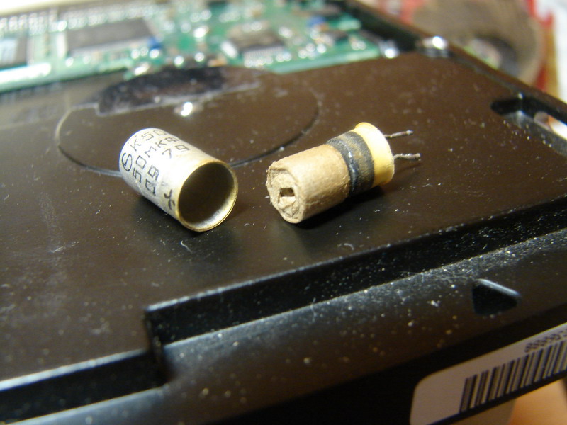

А это нехитрый внутренний мир конденсатора К50-6 76 г.в....он сам распался на составляющие..внутри абсолютно сухой.

Стереофонический
усилитель
низкой частоты
высшего класса
Трембита-002-
стерео
Стереофонический усилитель - "Трембита-002-стерео".
Львовское ПО имени Ленина. Укр. Выпуск с 1975 года.
Стереофонический усилитель низкой частоты высшего класса
''Трембита-002-стерео'' предназначен для усиления электричес
ких сигналов с микрофонов, звукоснимателей и любых других
источников звуковых фонограмм. Усилитель имеет номиналь-
ную выходную мощность 2х40 Вт, максимальную 2х60 Вт. Поло
са воспроизводимых звуковых частот 20...20000 Гц. В комплек
те усилителя две акустические системы типа - ''20АС-1''. Масса
усилителя - 15 кг. Масса каждой из акустических систем 10 кг.
По сабжу: один оконечник заработал..звук пока не понял..
поздновато было играл тихо
второму, как вчера выяснил, надо заменить пару транзисторов в входных цепях.

Запустил второй канал мощности....
Попутно выползли косяки с вторым темброблоком и сдвоенным регулятором громкости...а он сцуко с отводами......будем или смазывать или менять
звук на удивление приятный.....мягонький такой...почти ламповый..при этом басы очень чёткие и детальные.....вот что паяльник животворящий делает.
