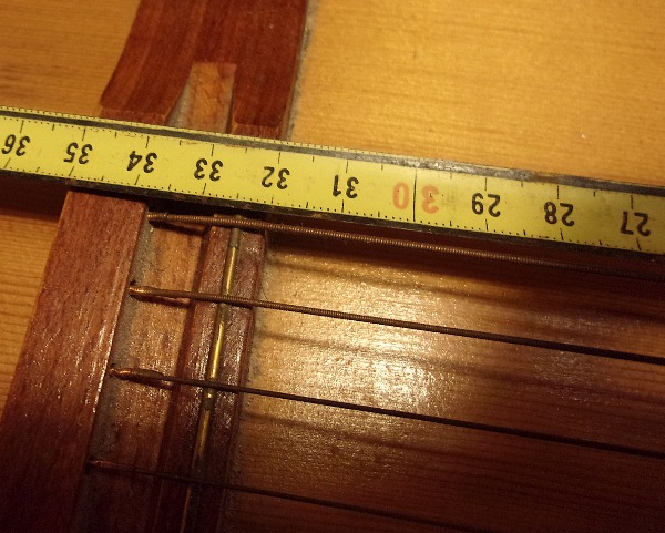

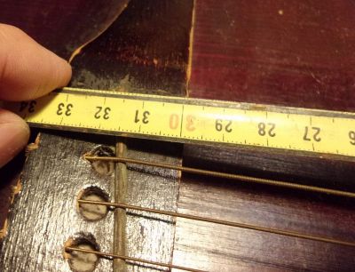

swin, 26.11.2022, 10:30

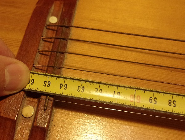

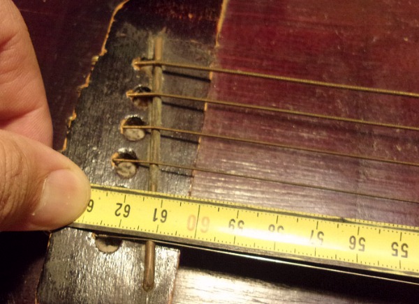

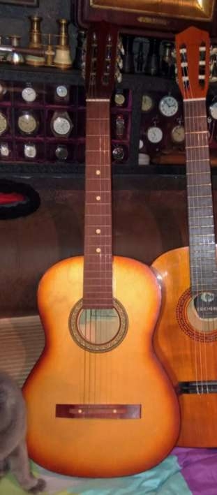

У меня нет длинной(!) металлической линейки. Я не льщу себе. Стараюсь воспринимать действительность такой, какая она есть.
Но у меня имеется рулетка. Финская, 80-х годов. Финские товарищи, в те годы, активно сотрудничали с нами и многие объекты Воронежа построены ими. А рулетка - их подарок моему тестю, и память о нем. Все измерения сделаны ею. Плюс-минус, конечно, но я старался.
Большая цифра - рабочая длина струны, первой и шестой. Меньшая - от 12 лада до бриджа.
Самарка, пост-СССР, от нулевого лада (он там есть) до бриджа. Порожек бриджа у нее регулируемый, и в таком положении гитара строит. Хорошо придумано, кстати.
Ленинградка, начало 80-х. Размеры от верхнего пластикого порожка, до бриджа. Он нерегулируемый. Имеется завышение басовых струн в верхних позициях. Естественно. И такой, бардовский, что ли, нестрой. Но он незначителен, и слух мой не абсолютный.
Акустический Орфей мерять не стал, т.к. китайский бридж на него клеил сам, как выросло, так выросло.
Вот...

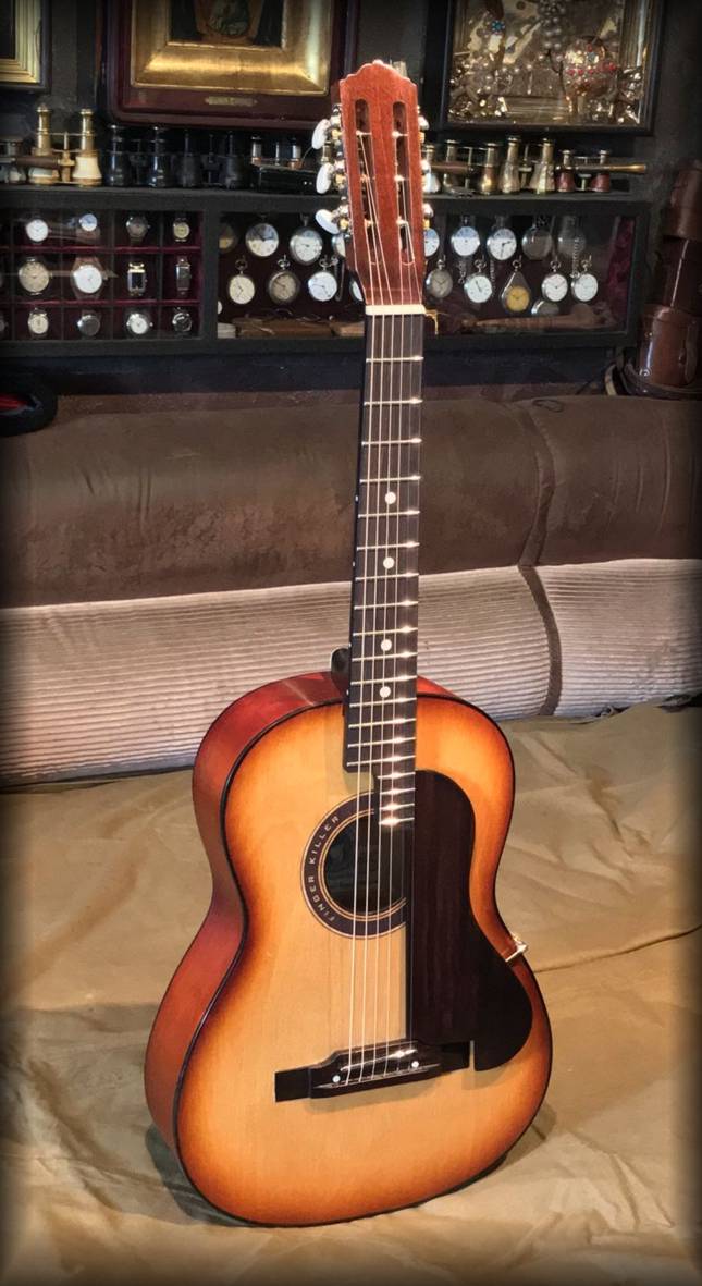

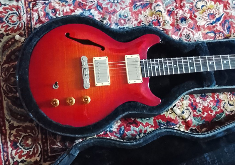

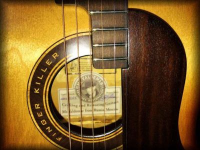

И еще гитара (НЕ ПО ФЭНШУЮ ДЛЯ ФОРУМА НЕ ТЕМАТ НО ВСЕ ЖЕ ПОКАЖУ, делал несколько лет назад.), именно на ней бридж был сдвинут на фабрике на целый сантиметр, и конечно не строила совсем и поэтому сохранилась в идеале! Я ее переделал для себя и строит идеально! Кстати порожек с компенсацией, точил из нержавейки (от сюда название на разетке, очень громкая и резкая гитара.) по формулам, могу скинуть размеры расстояний именно этой гитары. Мензура 650мм. (Обычная ленинградка с моими доработками ну и какая она была до!)

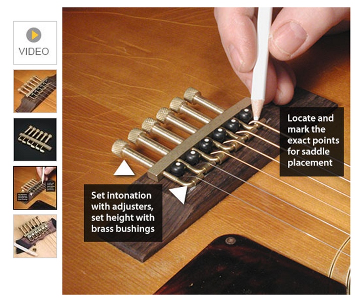

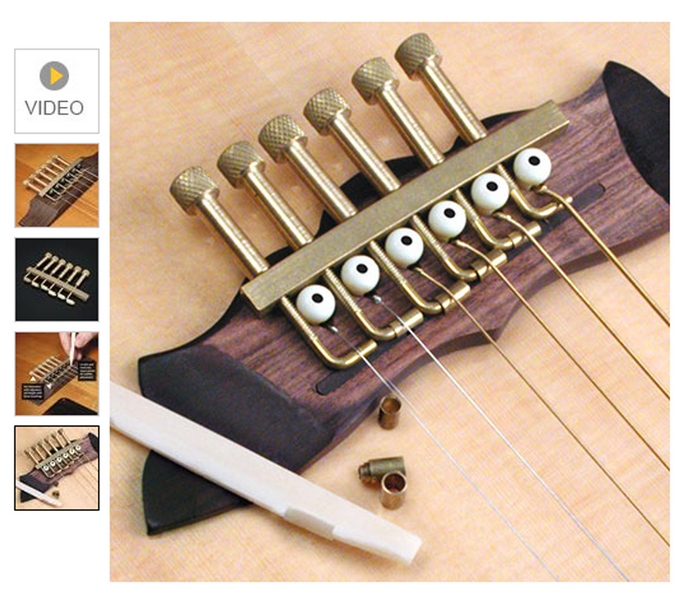

Если уж если совсем заморочиться, то можно и вот так:
Ну и видео процесса:

можно и вот так:
Да, точно, - Отличная идея! тоже видал-порадовался )
единственно: вот ещё б и высоту как то регулировать бы, устроить ...
Re: А какое у Вас расстояние до нижнего порога?
StariyDed, 27.11.2022, 14:00
Так высота регулируется (подбирается) дискретно, с помощью добавочных втулочек.
Сама по себе, конструкция довольно простая, а втулочки разного диаметра, если нет подходящих латунных трубочек, можно нарезать из "коленец" штыревых (комнатных телевизионных, автомобильных, и т.п) антенн.
EbenezerDorset, 27.11.2022, 17:24
Так высота регулируется (подбирается) дискретно, с помощью добавочных втулочек...
Ну, это, как-бы и есть ответ... Девайс продавался (если я неправильно помню) на Stew-Mac ещё с начала 90-ых... (ну, ни разу не реклама)...
swin, 27.11.2022, 18:21
Так не хватает там тремоло и рычага!
Al.ex, 30.11.2022, 17:39
.. высота регулируется (подбирается) дискретно, с помощью добавочных втулочек ...
да это понятно но гемор Тот-ещё... ...
(просто так не поменять нужно струну отпускать, и сильно
после чего убедиться что децл ещё надо бы и всё по-новой .. короче для если педантов в самый раз будет )
кроме того - втулочки мелкие и сука юркие
и будет всё как в анекдоте: одну сломал, вторую потерял, ..третьи сами разбежались ((
можно то конечно можно .. всё можно. но зазор /по диаметру/ весьма нежелателен.
там и так то всё на честном считай слове, держится .. колом не встаёт лишь за счёт некоторой разницы в мензуре струн. что вообще говоря как-то, ненадёжненько, выглядит - нет?
короче гемор.
конструкция каэшн простая за что плюс но слишком примитивная за что минус. - надо доработать!
.. я уж не говорю о том что мензуру крутить: пальцами не подлезешь ухватить. да и провернуть в + только плоскогубцами (скорее всего)
по-хорошему надо бы не выёживаться "рубчиками" а сделать шлиц под отвёртку. и покрупнее.
но тогда это будет уже другая конструкция

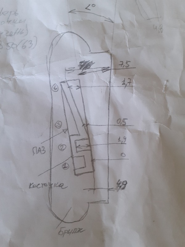

, 13.12.2025, 09:45

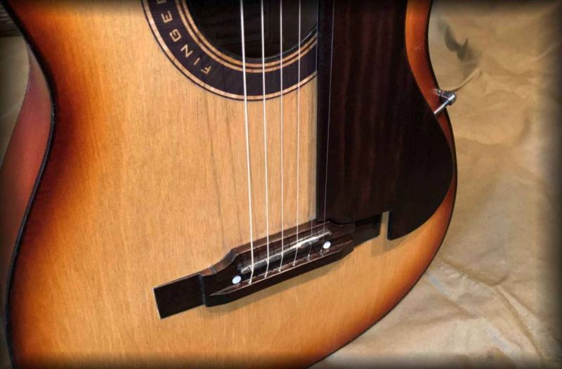

valdemar, насколько понял, Ваша таблица расчета применяется для порожков без компенсации. Не затруднит поделиться расчетом для Компенсированого порожка?
И насчет самой косточки. Не могу понять, откуда берутся рекомендуемые сдвиги, если косточка имеет форму, как в аттачею. Начиная с 3-й струны мне теория уже не понятна. Может кто-нибудь пояснить? Спасибо.
Artemiy, 13.12.2025, 18:52
... А это на какой гитаре такое?
, 15.12.2025, 01:54
Это пока не на гитаре. Купил новый бридж фирмы Musiclili с компенсирующей косточкой. [link]. В принципе - все косточки имеют такую геометрию. Возникли вопросы, исходя из таблиц, рекомендующих поправки. [link] , [link] . Геометрия косточки изображена условно, размеры правильные.

masterspammer, 16.12.2025, 00:11
Физика тут простая - при прижатии струны к ладу она (звучащая часть) становится не только короче, но и чуть более сильнее натянута, а поэтому звучит чуть выше требуемого. Способ уменьшить этот эффект - сделать струну длиннее.
Толстые струны подвержены эффекту чуть больше, чем тонкие, поэтому их нужно делать всё длиннее и длиннее. Струны с навивкой на самом деле скорее тонкие, чем толстые (если говорить о натягивающей части), поэтому отступ растёт от первой ко второй, а с третьей (которая первая с навивкой) снова мал и начинает расти заново.

, 17.12.2025, 10:40
ОК, теория понятна. Не понятно, почему в таблице поправок 3-я струна должна быть еще длиннее, а порожки делают с точностью наоборот. Это наглядно представлено разнесенной косточкой. [link]

lcuhov, 17.12.2025, 12:16
Потому что с третей струны начинаются струны в оплётке, выше ответили.

, 17.12.2025, 13:44
Ну, если так, то прихожу к выводу, что 1) Все таблицы поправок и коррекций созданы для Неметаллических струн, 2) Возможно справедливы при использовании 3-й струны Без оплетки, 3) Справедливы для Классических гитар, 4) Разнесенные косточки актуальны при вышеописанных условиях. ОК. Спасибо за разъяснения.
