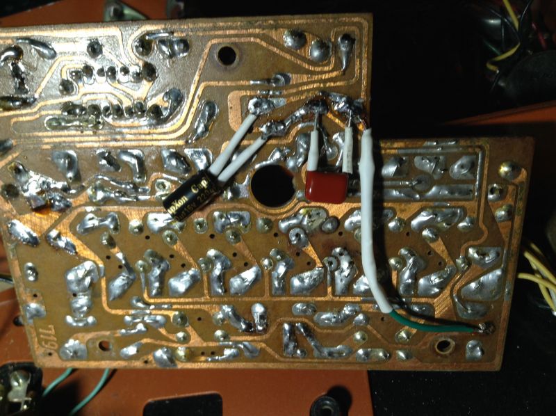

Фото ,,здоровой х*йни,, почему-то не открывается, но скорее всего это конденсатор большой емкости, мы тоже так делали с кваком ,,Спектр2,, из этой же серии, когда питали от БП вместо батареи, иначе был сильный фон. Лучше так и оставить.
Кто-нибудь может рассказать про этот прием по устранению фона при питании педалей от БП? Интересно было бы разобраться. Насколько большая емкость необходима и как правильно этот конденсатор впаять?

Baza, 09.02.2018, 12:08
питание примочки 9В?
тогда кондер 16В и 2200-4700 мкФ.....можно и на 10000 мкФ.
его задача сгладить 100Гц пульсацию источника , в котором на этой ёмкости сэкономили.
ну или в идеале источник с запасом по мощности и с доп. стабилизатором. он пульсацию отработает.

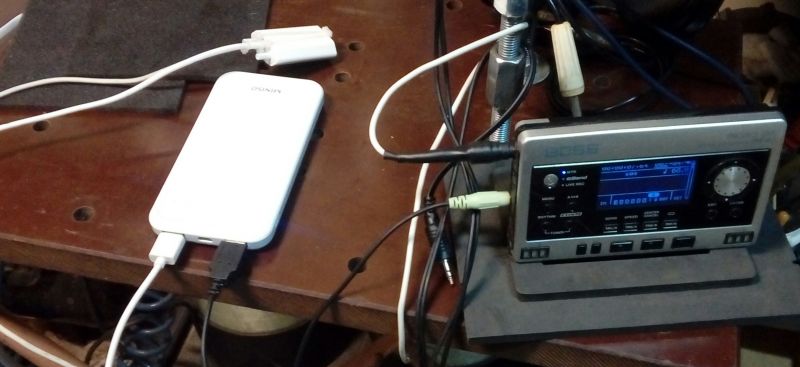

Привет землякам!!! Я эту проблемму решил вот как.
взял poverbank. У него 2ампера сумарный выход по двум разьемам. Купил готовую платку в китае которая повышает напряжение от 5 в до 20в. Установил 9 в. Потребление процессора Boss 0.2a, на второй разьем банка я вешаю компьютерные колонки с усб питанием у которых мощность 0.7а и все работает без шумов и просадок. Вместо колонок можно повесить второй эфект например. Время работы с одного заряда ровно бесконечности.....:) стоимость готовой платки что-то около 1 доллора за две штуки.

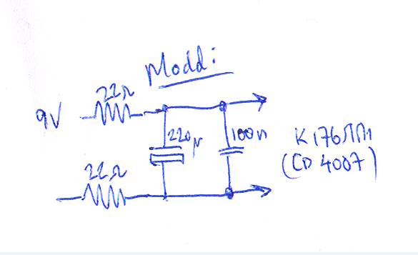

Для устранения щелчков, надо сделать туда простенкий фильтр по питанию: резистор (470 ом -1,5 ком, в цепь питания микросхемы К176ЛП1 и Эл. кондер (100-200 мкф. Чем емкость больше -тем лучше). Вот как в этой теме (тоже фазер): [link]
Re: Восстановление Джет-Фазер. Нужна схема!!
mprmzn, 10.12.2018, 21:43
wk, не могли бы вы указать примерно, куда на схеме попробовать впаять эти два элемента. Я человек малоопытный, боюсь ошибиться
Вот в хорошем разрешении:
Тут, кстати выше в этой же ветке иностранный коллега отписал, что у него имеется решение "проблемы щелчков" и присоединил следующее изображение:
wk, 11.12.2018, 08:07
Вечером нарисую и отвечу. По второй ссылке, -это и сделано, но сопротивление резисторов маловато, да и емкость желательно -побольше (лучше 200 мкф).

Aleksey88, 11.12.2018, 14:13
wk Цитата ...
Там конденсатор на 220uF (просто подписано коряво, но обозначение на схеме 100% электролит, видна полярность, правда наоборот или в педали применяется положительная земля?), также в параллель включен керамический конденсатор на 100nF, что также не будет лишним для электролита в питании.

mprmzn, 11.12.2018, 19:51
Спасибо всем за помощь. Попробовал припаять детали, вышло вот таким образом. Есть ли ошибки?
Щелчки остались на том же уровне, сравнивал по уровням.
Электролит 220uF, пленочный 100nF, резистор 3k.
Aleksey88, 12.12.2018, 19:11
Можно уточнить? Зелёный провод с резистом просто дублирует дорожку питания? Конденсатор на 100n нужен керамический.
mprmzn, 12.12.2018, 19:38
Aleksey88 Цитата ...
Получается да, ведь на приведенной wk схеме резистор на выходе 14 микросхемы К176ЛП1 соединен с плюсом. Поправьте, пожалуйста!
Керамики под рукой не имею
, 13.12.2018, 04:02
Боюсь, вы копаете не в ту сторону: генератор в фейзера (LFO или- лов фриквенце осциллятор) включает два блока- компаратор ( в данном случае-элементы D9-1 и 1D9-2) и интегратор (D9-3)
Щелчки обычно идут от того, что компаратор выдает слишком крутые фронты (он генерирует прямоугольные импульсы, которые интегратор превращает в треугольник) Чтобы скруглить фронты- достаточно с ноги 5 на ногу 6 повесить кондер 1000пф, ну или около того. Обозначается как 1Н...2,2Н
Что касаемо регулировки, про которую тут был вопрос- она регулирует рабочую точку полевиков и выставляется на слух, по наибольшей плавности "вращения" звука.
ЗЫ: вообще то полевики в фейзерах- надо подбирать по ВАХ или, как минимум- ставить из одной коробки.

mprmzn, 16.12.2018, 10:14
wk, вот записал при помощи звуковой карты. Мне следовало с этого начать, дабы не смущать уважаемых форумчан.
Весь фрагмент идет со включенным эффектом. Сначала идет аккорд для сравнения уровня, а дальше остаются описываемые щелчки. Я кручу ручку "Скорость" прибора, меняя скорость щелчков.
mprmzn, 16.12.2018, 10:42
Вот запись:
jet_phazer_phase_clicks_hq.mp3
