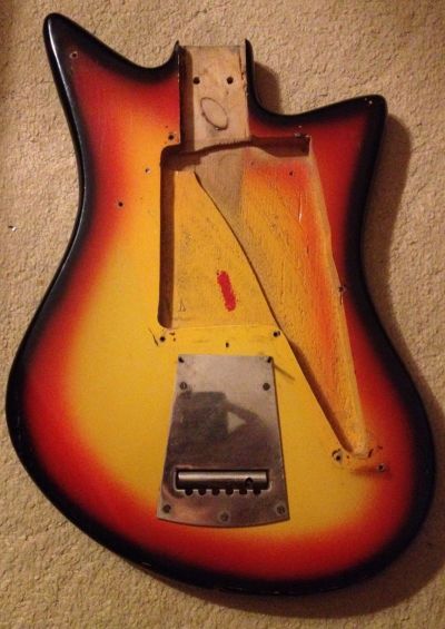

Немного дополню статью.
Сорри, что такая грязная (пока). Это до разборки-помойки.
Думаю, из ранних. По потенциометрам- 73 год.
И такие вот отличия...
Кроме цвета, нет третей антабки.
Да и некплейта очевидно не было с рождения.

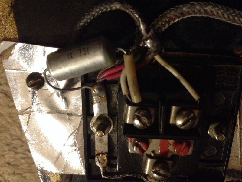

Схема. Отсутствуют кондёры. Не факт что не были тупо удалены.
Резисторы СП-4 скорее всего оригинал, бо дырка для установки в пикгард под них (а у них штоки меньше диаметром)
А вот гнездо...
Может пионерия. Типа, в оригинале стоял сов мини джек.
Но, по любому, дырок для крепления СШ-5 с "ушами" нет.

shock07, 19.05.2015, 08:10
Дерево- стандартно. Без изменений)))

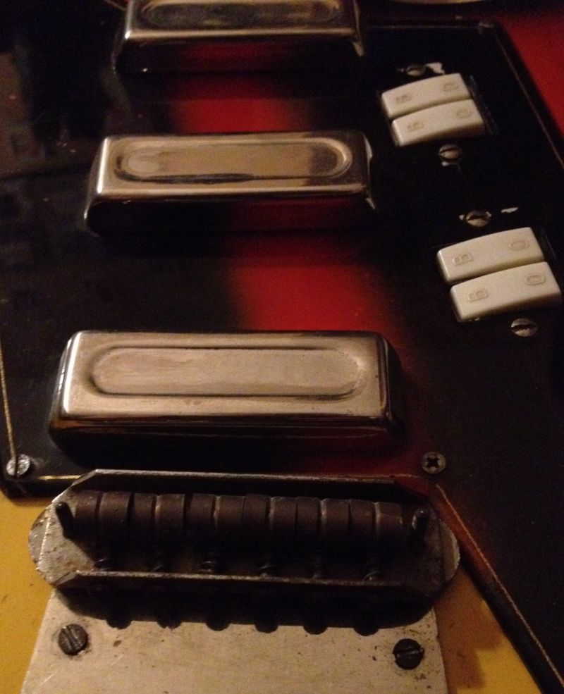

И, да, ещё одна мелочь.
Выключатели стандартные, днепропетровские.
Но... не светсятся в темноте))) Фигня какая то. Первый раз вижу. Просто белый пластик...
