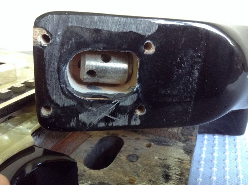

Re: [АРХИВ] Аэлита-2
, 09.05.2015, 13:01
Ну вот и "карманчик", которую я уже поскоблил "до дерева". Могу отметить, что карман выполнен очень аккуратно и гриф сидит в нём, конечно не в "натяг", но достаточно плотно и когда 4шурупа затянуты, то гриф в кармане не гуляет, - а это очень хороший показатель качества сборки ( ну и для сустейна хорошо ). А вот пятка грифа, конечно, сделана с учетом толстого, почти неконтролируемого по толщине слоя полиэфирного лака и как-то ведь не стали зазор в кармане увеличивать! Немного подшлифовав пятку грифа ее прикручивали. Скорее всего, это этой гитаре повезло с тем человеком, кто её собирал. Всё, что было хорошо сделано в СССР - это заслуга совестливых рабочих и инженеров ( и начальников иногда ).
Ну тут уже уверенности у меня больше, что это ольха.

, 09.05.2015, 13:03
А вот и гриф с карманчиком до моей скоблёжки.
Видна прокладка из шпона краснухи.

Совет: если раззенковать отверстия, то лак не будет скалываться. Не у каждого есть зенковки, но можно сверлом большего размера, (можно е без дрели - просто крутить его в пальцах.).
