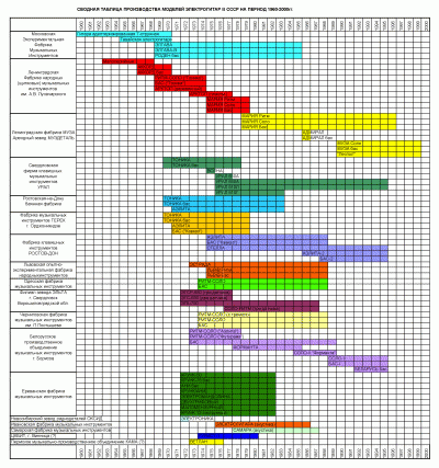

Господа!
Вашему вниманию представляется первая попытка графического представления периодов производства всех известных на текущий момент моделей электрогитар, выпускавшихся в СССР в период с 1960 по 2000 гг.
Таблица составлялась по имеющимся у меня достоверным данным, а также - по слухам, сплетням, непроверенным фактам и прочим бессовестным логическим умопостроениям и интерполяциям, в следствие чего в отдельных точках может кардинально расходиться с реальностью.
Брат Izol, которого я попросил рецензировать сей скромный труд, ознакомившись с ним, констатировал, что всё увязано вполне логично, однако крайне много вольных допущений, не подкреплённых фактами.
Собственно, этими самыми фактами я и прошу поделиться наше щедрое Сообщество: если у вас имеются неопровержимые доказательства (паспорта, чеки, вскрытые датированные темброблоки етс), что та или иная гитара выпускалась вне аппроксимированных мною временных границ - строго и гневно указывайте на несоответствие статистических выкладок реальности.
Потому как - пора уже устаканивать Историю. Как сейчас решим - так впоследствии и буддет считаться.
(Покорнейшая просьба не тратить время на всевозможные "а мне ка-а-ажется..." - только факты: лимит домыслов в этой работе я исчерпал сам
[ Редактирование 10.10.2011, 16:16 ]

Не скромный вопрос: а почему аж два урала модели 650А?

Гостьпомнится, как-то всплывали чудовищные поделки под рикен и страт, которые вроде как были отнесены ко Львовской фабрике, с ними что? или вообще никакой информации?

Спасибо большое, хоть что-то!
А по Ростовским Тоникам, не?

ГостьИнтересно, особенно если сравнить с этой таблицей: [link] Волны же в 75ом в принципе быть не могло.

Блин, неудобно глядеть, надо как-то поделить на части чтоли..
Лично я считаю ,что урал-басы Г и Л не выпускались параллельно. Сужу по номерам.

ГостьА что за ВЕТЛАН такой?

byte_crow Цитата ...
тоже так считаю, в таблице по ссылке более реально.

ГостьБлеск! Фундаментальный труд! А есть какие-то данные о тиражах моделей?

ГостьУточнение по "Гитаре адаптизированной семиструнной" производства МЭФМИ.
Исходя из РТУ РСФСР 672 - 60 можно заключить, что эти гитары начали производить не в 1965, а в 1960 г.
Я сам начинал играть именно на такой гитаре в 1963 г.
А так же, у меня имеется экземпляр 1971 г. выпуска.
Стало быть в 1971 году они всё ещё выпускались.
На паспорте моей Гавайской гитары, есть дата выпуска - 1965 г.
Выпускалась ли она ранее, необходимо опросить владельцев гавайки.

Ёпть, а когда Chapt это соорудил?? Нахуя я тогда парился?
ВЕТЛАН - это миф, спросите Владимира-Т и мужика из ВКонтакта: [link] Это,типо, Свердловская ТОНИКА, собиравшаяся в ПЕРМИ.
Про цельнокорпусные ЛЬВIВы - я сумлеваюсь в их серийности.
Два УРАЛа 650А -ето потому, шта я - ЛОШАРА.
Про 510 - "дайти координаты и высоту!" (с)
Про ВОЛНУ - единственное внятное: [link] "Середина 70-х" - это 75-й год.
zlav, так у меня же и стоит 60-й год, по дате разработки ТУ на электрогитару...
Ещё раз повторю: много додуманного, давайте конкретику. Я, допустим, плохо понимаю, когда в Москве свернули производство, и в Ереване. У кого самый поздний РОДЕН? Кто имеет КРУНК 80-х годов выпуска?

*в некотором ахуе сравнив таблицы* А вообще у нас с Chapt'ом довольно многое совпадает с разбросом в год-два. Значит, вероятность справедливости выкладок большая. Хотя, с другой стороны, источники у нас с ним почти одни и те же...

Я-Ха,а ты сам связывался с дядькой Михаилом по поводу "Ветлана"?Мне он обещал помочь,показать фотки и даже разыскать его самого,но у меня сгинул аккаунт в секте и связь пропала.

Факты.
У меня два паспорта.
1) Урал 510Г год выпуска 1979, соответствует РСТ РСФСР 508-75
2) Бас 1 год выпуска 1992, соответствует РСТ БССР 732-78
Делайте выводы.

SiPUS, ты же сам велел его не спугивать! Я и не полез...
Влад, Бас 1 это БАС "мебельный" или БАС-I с батарейкой?

С батарейкой. Думаю, ты его помолодил в таблице.

Львовские были чуть раньше, у меня Ритм и Бас, 72 и 73 года, цвета "табакко-бёрст"

Но откуда инфа,что это Свердловская Тоника?
11.10.2011, 03:24
SiPUS, вот: [link] пост Владимир-Т от 04.10.2011 - 17:45:10. Сам понимаешь, информация такая, какая есть.
Dimma, спасибо, будду править.
Влад, я думаю, что в 78-ом белорусы приняли стандарт на электрогитары с батарейкой. И судя по переключателям и датчикам, сперва делали только ФОРМАНТЫ, а БАС-I изготовили на пару с СОЛО-II, а она явно из поздней ФОРМАНТЫ (с колками на две стороны) выросла.

А можно как-то пометить где достоверные факты, а где легенды и апокрифы?
11.10.2011, 04:17
Дим, трудно. Это у Никиты всё по науке, а у меня - научпоп, для "за завтраком газетку почитать". Я лучше когда корректировки все сделаю, напишу в конце, что относиться к таблице можно только как вариантной вероятности.
Кстати, я правильно понимаю, что на "рогатые" УРАЛ-бассы только железные датчики ставили, те же, что и на ТОНИКИ?

У меня на рогатом железные.

Один раз давно попадалась фотка рогатого Урал-баса с пластмассовыми датчиками.
