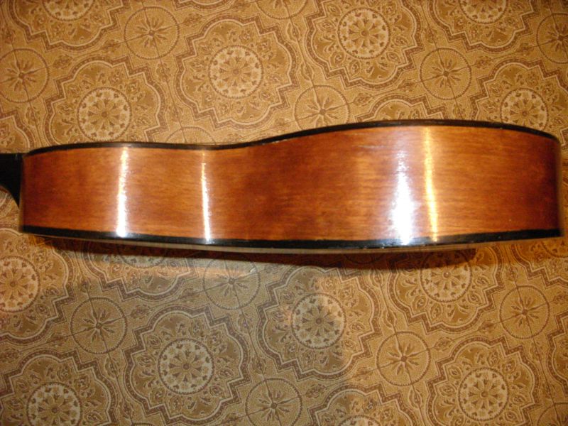

ех, жадность...
вот еще кину фоток, мб что нить прояснит.
колки сами не родные, но стоят на родных пластинах, задняя дека сделана куполом, гриф на болте.

Гостьдека куполом??? однако... дека и наборный кант подразумевают штучное (считай мастеровое) изготовление... вот бы гриф поглядеть, чего там под краской... если фанера - всё понятно, если дерево цельно-кусковое - тогда возможны варианты, ну а если розетка наборная - 99% мастеровая... недавно узнал - многие работники фабрики (куйбышевской) промышляли нетрудовыми доходами, из стандартных заводских заготовок делали свои мастеровые инструменты, наклейки также с завода тащили, так на гитаре 1985 года выпуска могла появиться бумажка 1970 (чтобы милиция не просекла факт изготовления на дому и продажу - толкали типа фабричные инструмены, загребут только за барыжничество - а не за расхищение социалистической собственности)... лично держал в руках такую гитару - вроде куйбышевские дрова, детали стандартные, но сборка, отделка орнаментами, лады, лакировка - ну точно не заводское! звук соответственно также совсем не дровяной
