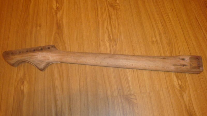

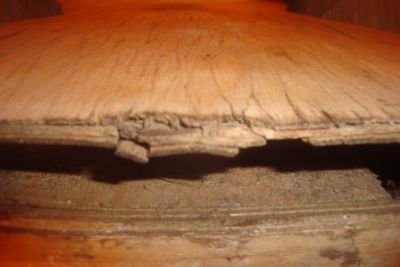

Вобщем, волею судеб и гитарных богов в мой угол недоделанных гитар прибило нового пациента. Судя по состоянию - гитара хлебнула горя... и видимо влаги. Если ситуация с грифом более-менее понятна, то что делать с декой - ума не приложу. Расклейка и рассушка деки, отклеена пружина, местами расслоилась сама дека, множественные трещины... Вобщем, хотелось бы выслушать советы по теме "КАЗНИТЬ НЕЛЬЗЯ ПОМИЛОВАТЬ" Ну и слайды:
Обменка [link]
01.07.2014, 08:15
Сообщений: 3971
Деки расслаиваются И крошатся?
-Putnik-
01.07.2014, 08:18
ID пользователя #2458
Сообщений: 3580
shlepakoff Цитата ...
Да, снизу задняя и по бокам. Передняя в районе звучков и кармана немного.
Обменка [link]
01.07.2014, 08:24
Сообщений: 3971
просушка, проклейка (пока совсем не раскрошилось), окантовка; по-моему, так.

Да уж... не радужные перспективы для старушки. А как правильно отклеить заднюю деку? Она везде сама отошла в принципе кроме клеца - там очень крепко держится.

01.07.2014, 11:59
Сообщений: 7383
все расслоения пролить клеем и сжать струбцинами.
Но там всё равно придётся заплатки ставить, так что можно просто срезать и более большими кусками залатать.
Дэку от клёца отклеить при помощи нагрева, чтоб клей размягчился

Сообщений: 3580
Baza Цитата ...
тогда непонятно как гриф так усох неравномерно
может намочить всё, завернуть в тряпки и на антресоли......чтоб выровнялось?
Гриф там нормальный. В одном месте только накладка отошла, там я проклею. Он просто темными пятнами, потому и кажется усохшим и не ровным

01.07.2014, 13:25
Сообщений: 4857
а фанеру можно прошприцевать клеем , а потом под пресс.

Поддержу пожалуй-если такую труху клеить,угробить кучу времени,труда и материалов,а на выходе ожидать не пойми что,такую же труху,только склееную,так лучше уж повозиться и сделать новенькие деки.Оно конечно тоже геморно,но хоть конечный результат почти гарантировано радостным будет

Ну, а чего бы не проклеить!?
Я бы попытался.
Причем, не расклеивая полностью (там, где хорошо держится, что ж его курочить?), а пролил бы как есть щели аналогом Тайнбода и в струбцины!
И, наверняка, получится лучше, чем "самопальную" деку делать. Да еще не Торнаду!!!:)
Не совет!
Просто - я бы так поступил, но не факт, что я прав!:)
02.07.2014, 05:24
Сообщений: 12946
Проклеить всё, до нужного состояния - не удастся...во внутренние слои по всей площади не добраться. Останется "труха", и звук будет соответствующий.

Ну, играть на ней, может, никто и не будет, а, как экспонат - зашкурить, прогрунтовать - это реальнее, чем пилить лобзиком и гнуть (в инете описан способ, но я бы не взялся!:)) фанеру.
Там еще головняк с кантом и покраской. Если все это преодолеть...

Меня больше беспокоит как раз не кант и покраска, а проклейка без "трухи". Хер его знает что там в тех трещинах творится. Пока склоняюсь к мнению отложить деку в сторону и полечить только гриф.

если все таки лечить деку, то только вонючим казеиновым клеем, лучше с добавкой опилок измельченных в пух.
