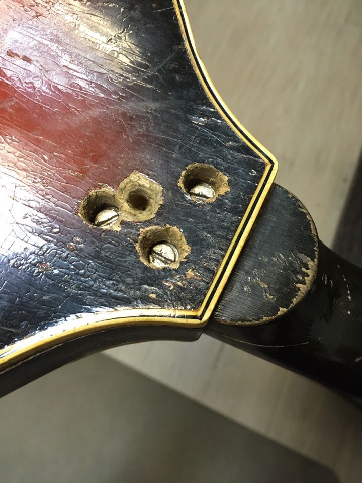

Коллеги, это совсем дрова или есть шанс привести в достойное состояние?

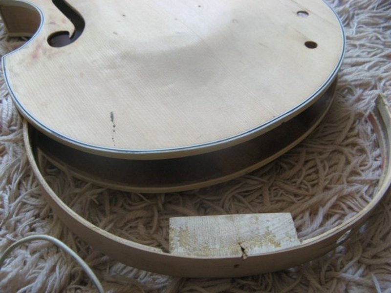

Лечится если руки на месте, почитайте по восстановление подобных дек.
Долбленые Орфеи и кремоны тут были с описаниями ремонта.
Если обечайка сильно не выперла, то достаточно будет вставить зубочистки, промазать тайтбондом или пва-столяр, и сжать струбцинами, подложив дощечки с наклеенными фетровыми накладками на ножки мебели.

1) головка грифа как будто вывернута относительно плоскости деки (пытался это показать на последнем фото)

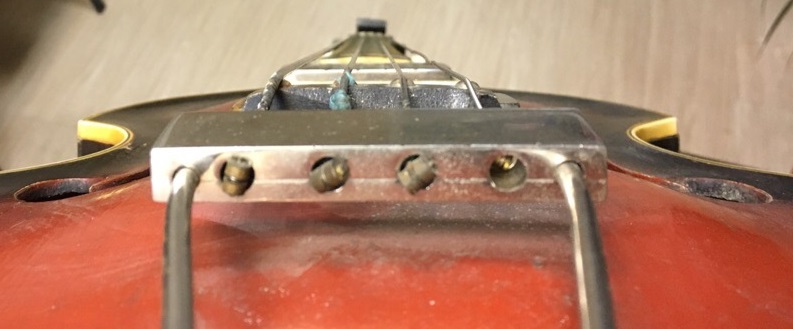

2) струны находятся очень низко ближе к тому месту, где гриф крепится к деке
3) вырывается крепление струнодержателя к торцу деки - даже боюсь струны натягивать (кстати, какие посоветуете купить из современных?)
4) нужно ли что-то делать с анкером? В смысле снимать, чистить, смазывать

- сделать фото грифа в разных плоскостях и с длинной линейкой. Проверить работу анкера.
- тоже самое проделать с банкой... посмотреть расклейки и трещины

Да я во время ремонта как-то не задумывался о составлении описания. Все это уже знают и так делают. А начинают с изучения материалов форума. В них описана вся технология ремонта подобных гитар.

Судя по имеющимся фото, у данного инструмента гриф винтом, и заадний клёц отклеился от дек, скручена нижняя часть обечайки. В таком случае целесообразней полностью разобрать корпус и собрать заново с подгонкой обечайки под усохшие деки. Гриф соответственно править, устранять "пропеллер".

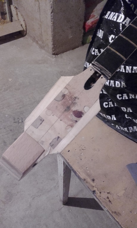

Для начала - постарайтесь по максимуму изучить всё, что есть на форуме и в и-нете по конструктиву и ремонту гитары данного типа. На основании прочитанного и увиденного, постараться осмыслить масштабы и сложность предстоящих работ. Соизмерить свои силы, одновременно - не впадая в панику или же в эйфорию...
Ну и в приложение, Вам для коллекции несколько фото подобного "пациента"
