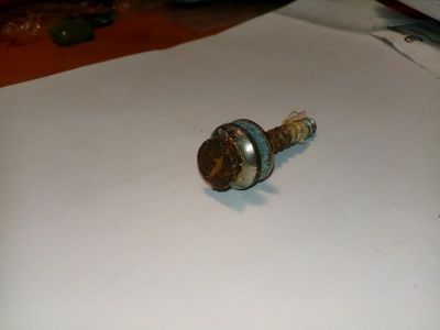

3. Нижняя часть зацепа и антабка крепились на дичайших размеров шуруп. Как я понимаю - установленный много позже. Есть подозрение, что для этого рассверливали и нижнюю часть зацепа, и антабку. Вопрос: какого размера шуруп там стоял изначально? Какого диаметра оригинальное отверстие?

3 шуруп дома измерю, но по моему он 3.5 диаметром на 35-40мм

Спасибо! Если есть возможность - сфотографируйте, пожалуйста.
