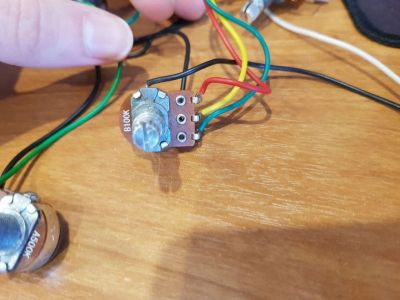

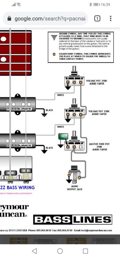

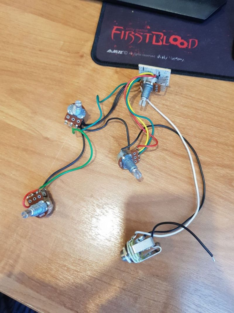

Приветствую! Собираю сам бас, заказал электронику с одного сайта, но беда: не знаю куда припаивать звукосниматели. Поможете? электроника Cort EKLIT-GB35J

У вас четыре потенциометра. Следовательно, neck на первый bridge на второй. Это громкость.Плюс на центр. Черный масса,минус. Дальше два по схеме. Это НЧ и ВЧ. Удачи.

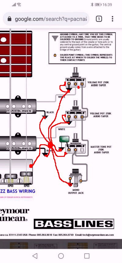

Все эти "треугольнички"- соединяются вместе. Это "земля", общий провод. К нему паяются оплетки проводов звукоснимателей и крышки корпусов переменных резисторов. Желательно соединить землю с проводом от бриджа, и фольгой в полости деки, если она там наклеена.
