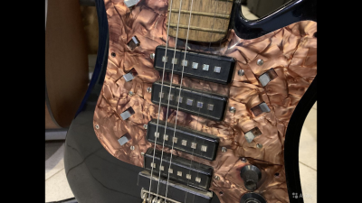

Тремоло, рычаг и его крепления скопированы один в один. Также узнаваем дизайн датчиков, крышки бриджа и переключателей.
Форма корпуса, и особенно головы грифа, вероятнее всего, была позаимствована у популярных моделей Fender - Jazzmaster и Jaguar:

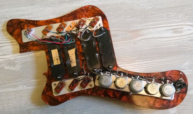

Электрическая схема, не буду скрывать, заинтриговала меня с ходу своей нестандартностью, и, по моему мнению, тоже реализована достаточно интересно. Особенно впечатляюще эффект звучит через наушники.
"...два ближних к грифу имеют сдвоенные катушки для съёма 1-2-3 и 4-5-6 струн соответственно. Левый блок небольших ползунков прозаически коммутирует соответствующие звукосниматели, причём сигналы с 1 и 3 датчиков идут в левый канал, а с 2 и 4 - в правый. При этом, в зависимости от положения самого верхнего левого переключателя (т.н. "стерео режимы Т и С"), 1 и 2 звукосниматели подключаются либо целиком, либо в них используется лишь одна катушка - для 4-5-6 струн в первом, и для 1-2-3 струн во втором. Верхний правый ползунок переключает режимы "стерео" и "моно", а второй и третий включают обрез НЧ, соответственно, на 1-3 и 2-4 звукоснимателях (при этом, вне зависимости от положения выключателей 3 и 4 датчиков, при включении фильтров их сигналы с зарезанными НЧ подаются каждый в свой канал). Собственно, вся идеология СТЕЛЛЫ построена на комбинировании двух пар датчиков, поскольку для каждой пары свои регуляторы тембра и громкости (соответственно, второй и третий потенциометры для пары 1-3 и четвёртый и пятый для пары 2-4). Самый верхний потенциометр регулирует стереобаланс..."

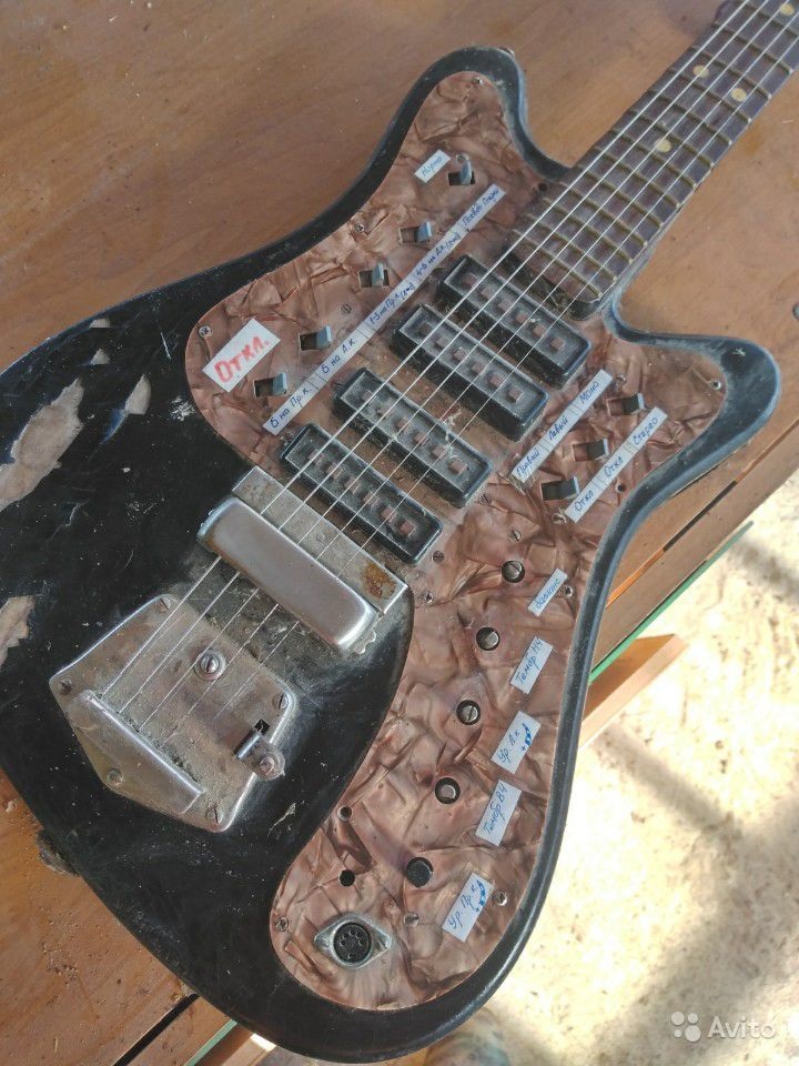

Кроме этих явных признаков, по которым можно провести группирование, есть нестандартные. Например, недавно обнаруженная группа гитар с пикгардами нестандартной комплектации. По большому счету, от оригинала ничем не отличается кроме использованния серых переключателей. Интересен также разброс датировки деталей: переменники 81-82 год, переключатели - 81, 83, 84 год, кондеры - 80-81 год. Номера стереодатчиков - *09444 и 006393.
По моему мнению, задумка неплохая, в отличие от стандарнтых черных тумблеров, этими пользоваться гораздо удобнее, что, однозначно, можно было бы считать рационализацией. В итоге эта задумка так и осталась на уровне эксперимента, к которому периодически возвращались. На данный момент найдено 7 экземпляров с такими пикгардами, все они из разных временных периодов.

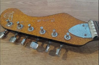

Два экземпляра обнаружены с красным искристым перлоидом на голове. Один из них - раннего периода, номер 5006
Единственный замеченный образец с пером из желтой искры под цвет пикгарда. Предположительно, хронологически находится на стыке 1 и 2 периодов, судя по ручкам - ближе ко второму.

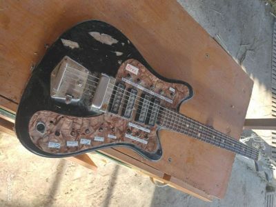

Ну и напоследок, мини-обзор позднего экземпляра, прибывшего ко мне недавно из Башкирии.
Серийный номер 29276
Пикгард - красный мрамор. Материал накладки явно отличается от использованных ранее - темный, красноватый, твердый. Переключатели - нестандартные, серые. В отличие от других таких пикгардов, здесь применены декоративные подвижные крышечки из того же материала. Датировки на внутренней стороне тумблеров - 11.89, 03.90
Датировка с внутренней стороны датчиков - май-июнь 1991
Из особенностей - пластиковые антабки, применяемые на других ростовских моделях.
Вместо одной из втулок кто-то поставил загнутую копеечную монету. Датирована 1990-м годом.
Поверхность смягчающего материала сурдины отличается от традиционной
К сожалению, в комплекте не было ни паспорта, ни других бонусов. Зато осталась бирка в чехле. Датирован 1990-м годом
Общее впечатление об экземпляре. Хорошая сохранность дает о себе знать - отличное состояние ЛКП и ладов, комплектность, что не может не радовать. Не смотря на приближающийся закат производства - по датам на запчастях это не позднее середины 1991 года, качество производства и сборки на отличном уровне. Еще раз повторюсь, применение нетрадиционных серых тумблеров, положительно сказывается на удобстве эксплуатации. Резиновые колпачки на ручках дают тот же результат. Геометрия грифа и корпуса изменений не претерпела, это та же отлично подходящая для игры модель, что и в самом начале производства, да и во всех отношениях одна из лучших моделей, производившихся в СССР.

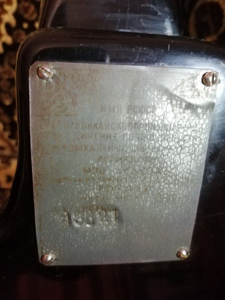

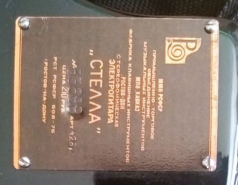

Встречается ещё два типа некплейтов.
Вот такой, на красной жести с вымаранным Знаком качества:
И с вот таким написанием названия модели:

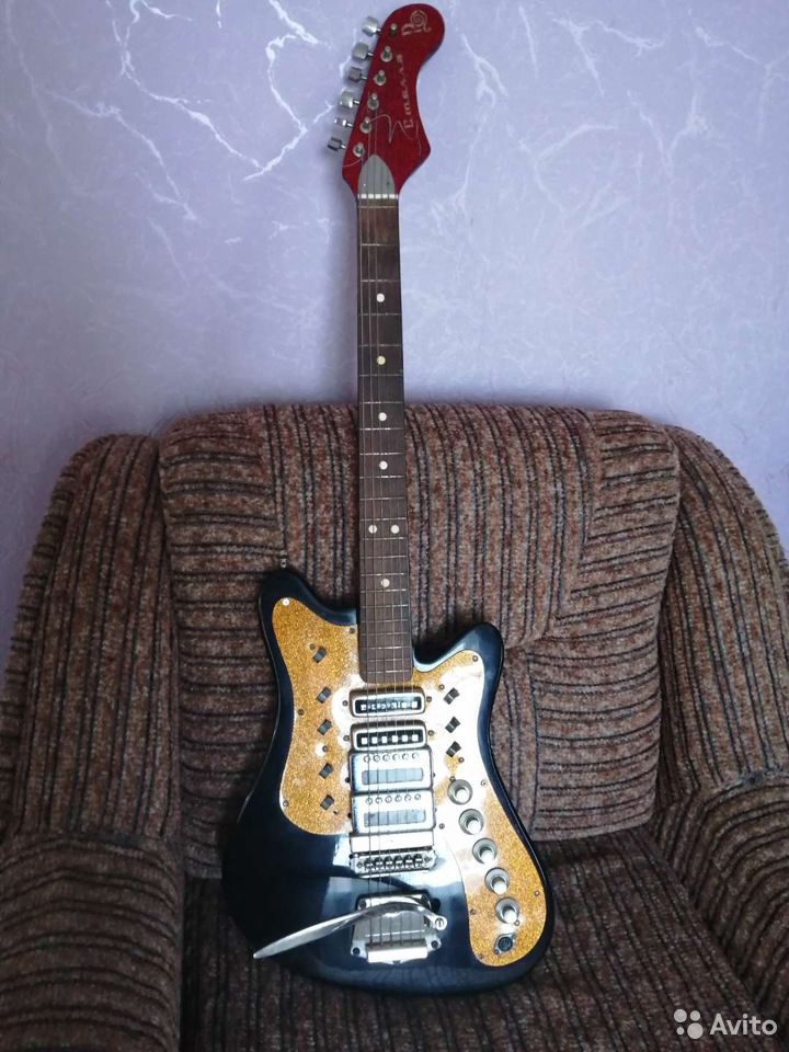

Встречалась ещё одна красная Стелла на просторах форума, без отверстий под бридж (точнее пластину). Не помню чем дело закончилось.

Подскажите, пожалуйста, а каким образом на схеме разъем подключения паяется к машинке? машинка - это система тремоло? или я не так понял. Дело в том что через корпус к ней не подобраться
Re: СТЕЛЛА значит "Звездная"
StariyDed, 05.07.2016, 19:34
Насколько я помню, в конструкции данной гитары не предусмотрено подключение металлических частей машинки вибрато (струнодержателя, и бриджа к шине общего провода...
Сделать это можно, но...это будет нарушением аутентичности.
Если есть желание избавится от фона, то можно прокинуть от выходного разъёма (2-й контакт) проводок под пикгардом до бриджа...Это малый грех...и всегда можно вернуть всё обратно.
, 05.07.2016, 20:07
на данной схеме указано что нужно припаять к машинке средний контакт на разъеме.
взялся перепаивать. этот проводок был оторван, но к чему его паять исходя из этой схемы?...
, 05.07.2016, 20:18
Средний контакт на разъеме - это и есть контакт №2. Дело в том, что нумерация контактов не совпадает с их физическим расположением. На DIN 5 нумерация такова 1 - 4 - 2 - 5 - 3.
Как Вам уже сказали у Стеллы машинка (она же вибрато, она же тремоло) не землилась изначально. В корпусе не предусмотрены каналы для него. И "земляной" провод можно пропустить поверх пикгарда на гайку бриджа.

Имею в виду такие звукосниматели:
6. Сингл Люберецкого завода ЭМИ для шестиструнной гитары. Устанавливался на гитары ЭЛГАВА, ТОНИКА Баянная, АЭЛИТА Баянная, ТОНИКА Ростовская, АЭЛИТА Ростовская, АЭЛИТА Орджоникидзе, КРУНК-АЭЛИТА. На раннем этапе крышки были зафиксированы небольшим винтиком, от которого в более поздние годы отказались, вследствие чего большАя часть кожухов канула в Лету (впрочем, существует версия, что часть этих звукоснимателей изначально ставились "голыми").
Как видите внутри у них по 2 магнита и они вполне могли быть с двумя катушками для стерео-эффекта на Стелле.
Более того, возможно именно эта особенность их конструкции и спровоцировала возможность создания стерео-гитары.
И в догонку - Стелла и ЭГ Урал примерно одного года разработки, а на прототипе ЭГ Урал, как мы помним стояли именно Люберецкие синглы.

Напомню про хорошую тему-статью полезным дополнением! Такую инфу нельзя оставлять без внимания.
К сожалению не смог я выцепить данную уникальную красотку...
Уникальность в том. что Стеллы с цветным лицом попадались штучно! Было две с красной искрой и вот мелькнула с желтой искрой. Серийный номер данной Стеллы - №18694.
Если кто из наших купил - напишите в личку, есть интерес на нее!

BrotherBlues, 22.07.2020, 16:16
Вот вроде все открыли, ан нет!
Всплывают новые факты.
Новый дизайн некплейта Стеллы, раннее не попадавшийся или не фиксированный
Skyworker79, 22.07.2020, 18:49
А фото самой гитары есть?
BrotherBlues, 23.07.2020, 04:15
А вот она, Андрей. Я думал ее купили уже, ан нет всплыла опять
KotLeopold, 23.07.2020, 06:47
Каждый регулятор подписан!

BrotherBlues, 16.11.2021, 17:49
Ну вот и еще новое дополнение в жизнь прекрасных Стелл.
Еще один образец с красным лицом за номером 18527

Пять часов работы с перекуром на три часа для отверждения холодной сварки и струны стоят как надо и даже теперь доступна регулировка бриджем.
Ну и покажу внутренности. Джек стоит стерео, так что аутентичность потеряна только в разъеме. Со временем наверное поставлю родной разъем.

lcuhov, 07.01.2025, 21:11
№30285. Самая свежая дата на стереозвучке - сентябрь 1989

А вот мой 510Л вообще имеет другую схему. Монтаж вроде не копан, но одного кондюка нет, а у второго номинал в два раза от канона. Ну вы поняли LC-цепи, резонанс, импеданс и т.д. (Это не фамилии, так что с маленькой буквы). А мне на слух, сидя на диване, незаметно.
заводские катушки мотаются с натяжением 15%. вручную не обеспечить .

Добавлю новую мордочку Стеллы. Такого окраса еще не встречал.

lcuhov, 25.04.2025, 04:57
№ 26910
Не раньше 07/88 по электронике. Чехол за 11/88

lcuhov, 21.05.2025, 19:54
№ 15915. Номера звукоснимателей: моно 058392 (ну или 394, но мне кажется съехавшая вверх 2, снизу отпечатано повторно); стерео 009550 и 009435.
Информация не особо достоверная, в комплекте было запчастей ещё на гитару. Со слов предыдущего владельца, от донора только ручки потов и корпус, взамен треснувшего. Второго некплейта нет, второй пикгард - красная искра с ОТК за август 1983г. Остальные запчасти непримечательны. Шпон с накладки видимо удален при первой замене ладов.

lcuhov, 10.06.2025, 22:13
№ 24048
