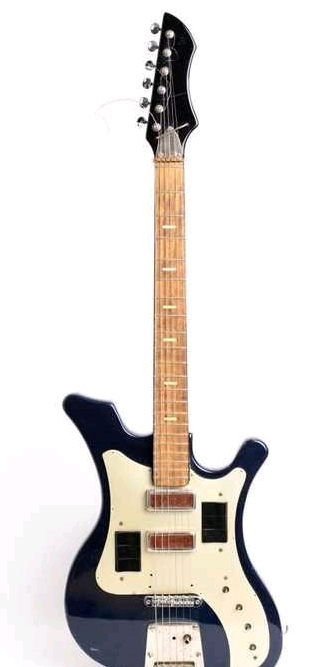

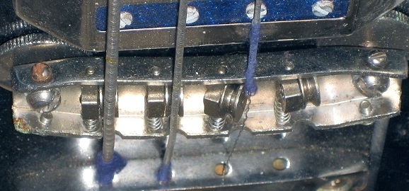

Ленинградский завод АККОРД
Так как по большому счету Аккорды это огромный "кастом", то и бриджи были уникальны. Да, общее у них явно есть, но порой некоторые сделаны весьма топорно и напоминают скорее самопальные.
Вместо седел была нарезанная ладовая проволока.

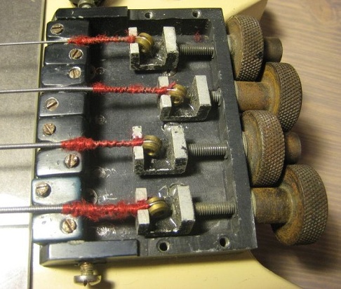

Разница между бриджем под БАС или ЭГ - лишь в количестве "седел". Прорези в верхней части бриджа под них же всегда в количестве 4 штук. Яркая черта бриджей - большие колеса регулировки высоты бриджа.

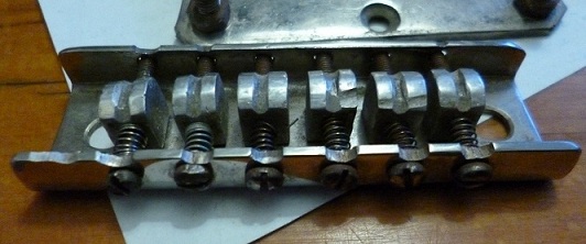

Бриджи ЭГ

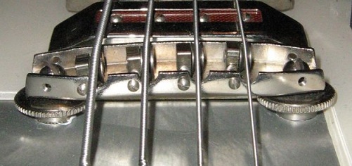

Бриджи БАС

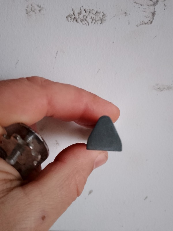

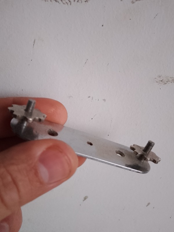

Отдельно упомяну два образца Аккорда, которые имели не типичный вид и не типичные для Аккорда зацепы и соответственно не типичные бриджи.
№1 Аккорд на 9 струн!!! Система зацеп+бридж весьма похожи на немцев или наши ростовские Тоники.
№2 Не имеет бриджа, однако зацеп все тот же под ростовский и ,вероятно, бридж был также из металла .
Чертежа нет, полагаю потому что образцы весьма рандомны. Вывести нечто среднее по размерам можно, но лично я не имею для этого оригинального бриджа.

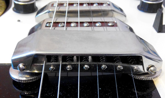

Элгава
Бридж от части похож на бриджи Musima 1657 и тп.

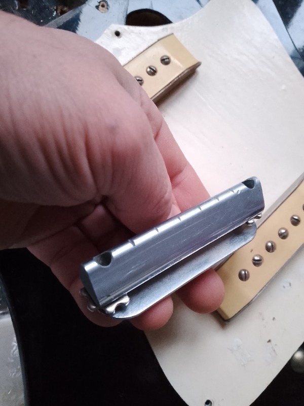

Ленинградская Фабрика народных (щипковых) музыкальных инструментов им. А.В. Луначарского
Лентоника
Весьма интересное решение конструкции. Фото в разборе я не нашел. Понять все можно будет по Чертежу бриджа Лентоник Разница между басовой и гитарной версией лишь в количестве пропилов на металлическом порожке.

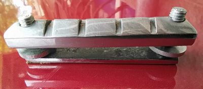

Арктоп деревянный
Довольно простой, но приятный на вид бридж, очень напоминающий бриджи Musima и Элгавы

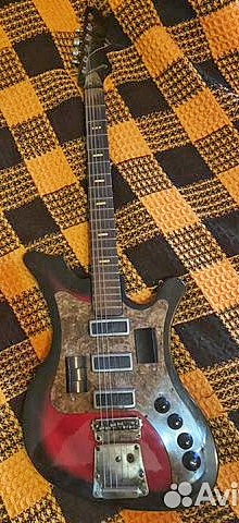

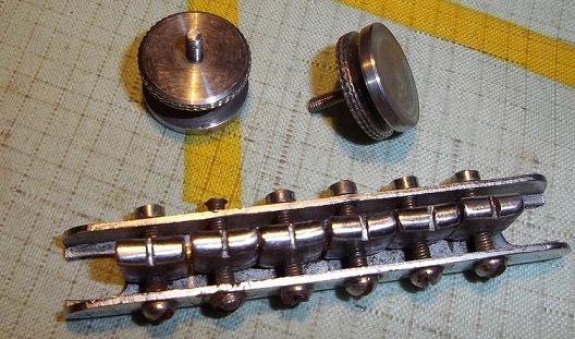

Урал ЭГ
Устанавливался на корпус с пластиной основания и без нее, тогда шпильки под гайки крепились сразу в деку.
Чертеж бриджа Урал
Свердловская Тоника ЭГ
Для закрепления крышки к бриджу использовались 2 винта, под них имеются углубления в основании бриджа. Это важное отличие от крышек с Ростовких бриджей, на которые свердлосвские крышки не подходят.

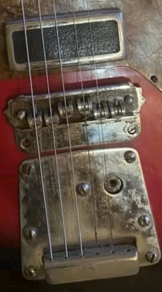

На ранних образцах стояли деревянные бриджи. На первом фото, вероятно,самопал по мотивам оригинала.
Чертеж раннего бриджа
Позже стали ставиться бриджи как и на Урал БАСах

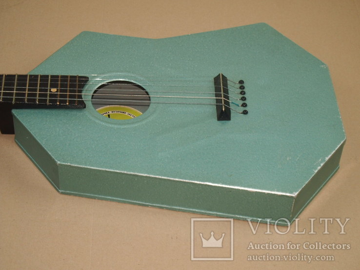

Житомирская фабрика музыкальных инструментов
Хоть изначально я не брал в статью гитары чисто акустические , без каких-либо датчиков, обойти вниманием эту я не мог. Больно спецеифичная она сама по себе.
Акустическая гитара ЖИТОМИР
Была вариация с таким зацепом-бриджем
И вот такая конструкция

Ну и до кучи фото бриджа муздеталевского баса, а то у тебя мелкое...

На всякий случай бридж от ТОНИКИ - не знаю, от какой именно (ибо достался мне с КРУНКом):

Саша, woka, - спасибо за оперативность - внесу гавайку. Музовский бас это оригинал или копия?

Илья, Cdur - да это ранний от Тоники бас, хотя по фото кажется что был под 6-стурнку
Бридж и крышки звучков были куплены мной в 1993 в Рондо на Неглинной, на ценнике стояло "Производитель - Муздеталь". По Музеуму были опознаны мной как детали этого самого баса. На гитаре никогда не стояли. Ушли по обмену к SPA, так что видимо он согласен с моими выводами.
SPA, ты согласен?

Cdur, 13.06.2020, 15:44
BrotherBlues Цитата ...
...Илья, Cdur - да это ранний от Тоники бас, хотя по фото кажется что был под 6-струнку...
Этот совершенно точно под 6 струн - он стоял, как я уже упоминал, на доставшемся мне 6-струнном КРУНКе (фото на инструменте есть в теме КРУНКОЛОГИЯ), и пропилы видны на фото выше (хотя и не очень четко).

SPA, 16.06.2020, 21:17
woka Цитата ...
SPA, ты согласен?
крышки звучков сильно сомневаюсь, а бридж похож,хотя и слишком аккуратный, и занял свое место на Яхином муздеталебасе

На одесских электрогитарах бывали бриджи с сёдлами без роликов. Фото есть, например, в этом скромном обзоре: [link]

BrotherBlues, 25.03.2021, 11:01
Наткнулся я на несколько образцов ранних Ростовских Тоник и заметил уже закономерность - на них стоят бриджи очень схожие по форме со свердловскими.
Вот образцы:
1) - с\н №156
2) - с\н №3143
3) - с\н №4882
4) - и образец без номера (не сохранил или не было)
Может эта инфа и мелькала на форуме, не припомню, Но в свою тему добавлю этот нюанс. Схожи форма самой "ванночки" и форма сухарей (квадраты). Винты, отверстия под них и гайки звездочки - уже ростовские.

StariyDed, 25.03.2021, 11:23
У ранних "свердловских" диаметр резьбовых шпилек тоньше...
Re: Разводим мосты (путеводитель по бриджам советских электрогитар и басов)
BrotherBlues, 25.03.2021, 12:09
Да да, я написал что у ростовских копий они больше. У свердловска у всех тоньше

BrotherBlues, 05.05.2021, 19:27
Обновлю фотки бриджей :
Ранняя форманта
Крунк Бас
Соло 2 и Соло 2 Форманта
Бас -1
И фото сравнения бриджей от ранней Форманты и от Ростовских гитар

Vzglyad, 06.05.2021, 09:17
Саша может быть Вам что-то из этих фоток приглянётся?
Без подставки в живую никогда не попадались мне такие бриджи.Считаю всё ж родной и правильный - на подставочке.

BrotherBlues, 06.05.2021, 12:33
Вячеслав, благодарю! Отличные фото, пойдут в статью.
Мне просто попадались фотки гитар без. Конечно, это не показатель. Надо тему перечитать по Крункам.

Vzglyad, 06.05.2021, 12:48
Такой то врядли мог быть - он же опорами столь маленького диаметра "вгрызётся" в дерево корпуса.
BrotherBlues, 06.05.2021, 18:30
Да, на моей фотке явно левые ноги - это просто болты с 6-гранной головкой.
Я то не против опорной части, хотя понимаю, что были же Орфеи и без опор.
Ваши фотки отличная иллюстрация. Возьму в тему с вашего позволения.

Прикупил бридж (на переднем плане). Полагаю, это ранний ростовский. На заднем плане "обычный" ростовский.

Белорусское производственное объединение музыкальных инструментов г. Борисов
Футурама 1, Футурама 2, БелАэлита
Бриджи копии с чешской Jolana Star5. Встречались светлые и темные модели.
Однако имеются упоминания и о других - металлических фиксированных - бриджах на белорусских "Аэлитах" арт.230-БЛ:
"Эта гитара встречается с деревянным не фиксированным бриджем из клёна(81-82г.в. и ранее) или фиксированным металлическим, хромированным порожком на подобие tune-o-matic, скопированным с гитар Jolana, единственным сомнительным преимуществом которого является трёхмерная регулировка мензуры – можно регулировать высоту, длину струны и расстояние между ними. Главным минусом этого бриджа являются неустойчивые сухарики которые из-за своей функциональности в сумме с нездоровым минимализмом очень неустойчиво лежат под струнами, в следствии чего бренчат под струнами и поглощают их колебания не выдавая сутсейна и обертонов.
ZeLiBoBBer, Chapt 2009"
Где именно такие бриджи "встречаются" - отдельный вопрос!
Удалось встретить 1 фото на Форуме:
и ещё одно фото на Авито:
Или же всё-таки эти весьма редкие примеры металлических бриджей на белАэлитах следует считать неоригинальными, пионерией то есть?
А то ведь встречается-достается вместе с приобретенной гитарой и вот такое:
... или такое:
Artemiy, 02.01.2025, 10:13
Самопал?
Mashuk, 02.01.2025, 17:30
Естественно
