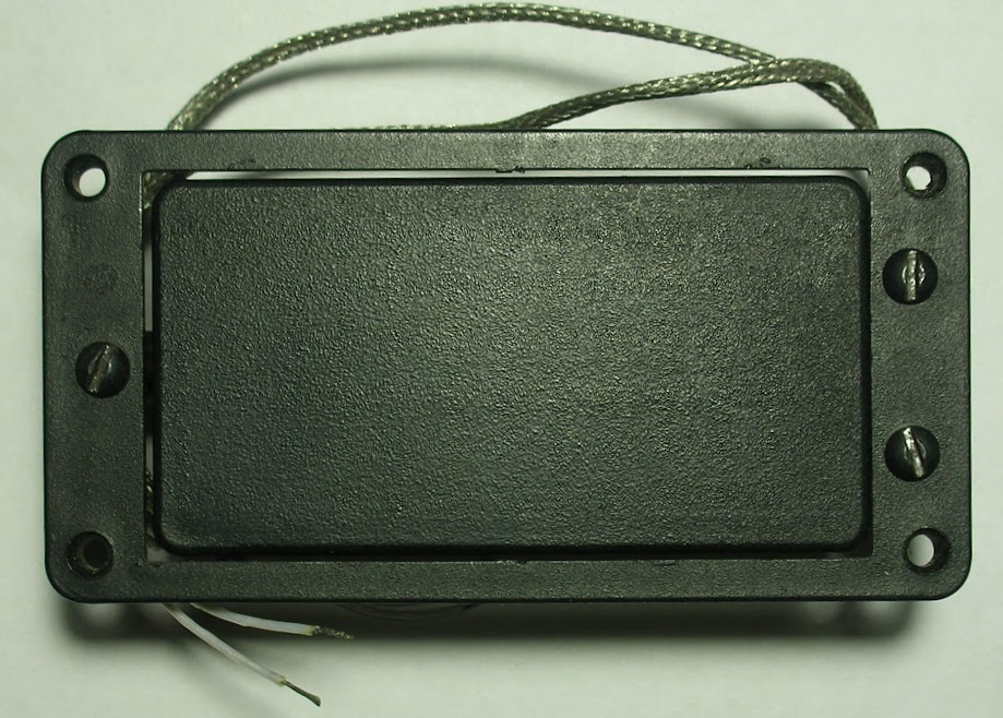

Начал с датчиков вначале, потому что датчики было легче поднять. Изготовили на заводе Ленина пресс-формы, много чего напортили. Кучу времени и денег потерял, пока наконец сделали более или менее внешний вид. В принципе хороший датчик чтобы сделать, нужна для корпуса пластмасса специальная - когда пропитывают парафином, нужна температура около 100 градусов. Отечественную пластмассу крутит, она плавится, и получается что пропитать датчик нормально невозможно, без этого он звучать не будет так как положено.
- Да, я вот один датчик уже вскрыл, там как раз парафин.
Он сверху! Обычно датчик, если правильно пропитывают, ты на нем парафина не видишь, у него катушка твердая, но парафина на ощупь не ощущаешь. Датчик когда весь в парафине и ты видишь парафин - это значит датчик не правильно сделан, его не правильно пропитали. Вот. То ли импортный полистирол: выдерживает 105 градусов. Это делается при температуре порядка 90 градусов в вакуумной камере. То есть вакуум во все отверстия заставляет зайти парафин, нагретый до 92 градусов. Когда вынимаешь - датчик обтекает как вода абсолютно, и всё, он без парафина. Но катушка как бы закреплена вся, вот он не дает никаких фидбеков никаких отскоков, т.е. ты в него не можешь говорить; по нему стучишь - не слышно ничего; он ловит только железо. Какое-то время пытались парафинить, какое то время делали без парафина. Магнит должен быть желательно алнико, а ставили керамические магниты - ничего не было, то что доставал тому и был рад. В принципе если взять так по науке, то датчик примерно китайского уровня - ничем не лучше скажем так. Знания были в этой области, но чисто практически это нельзя было осуществить – то есть не было алнико магнитов, их негде было доставать.
За прообраз по чертежам это был Сеймур, но что такое они: все хамбакеры, например катушки все, одинаковые у всех фирм, поэтому как бы тут нет прообраза. Просто скопировали размер и чисто внешне катушка была более длинная, потому что провод нужен 0,05, а был 0,063. Чтоб его как-то намотать, чтобы датчик не очень высокий получался, пришлось катушку удлинить. Т.е. она по размеру почти двойная получалась, от обычного фирменного датчика, и мотали просто больше проволоки туда.
Какие виды датчиков были сейчас будем вспоминать. Были синглы, были от телекастера датчики, были как у Jackson’a с крышками были с надписью “Jackson” и без надписей, потому что я очень долго делал гитары под названием “Jackson made in USA Professional” скажем так. Басовые еще были, джазбас, пресижн делали. Были гладкие, шагреневые, сверху были с пимпочками, ну такой весь классический спектр делали. Где-то в 15-16 городов России возили, продавали наверно. Я уехал, там оставил датчиков много - еще лет 5 наверное продавали как уехал.
Единственное что , у них дно снизу алюминиевое было штампованное, вот поэтому можно определить легко. Вот отличительная черта, потому что никто больше алюминиевую площадку туда не ставил. Я одно время просто заливал, одно время там была плата текстолитовая, но основное количество было с этой площадкой алюминиевой . И с раздельными выводами катушек. Уровень тех датчиков…Кто-то, я б сказал, посмотрит и скажет “что за дебилы делали!?” - ну вот такие возможности были, такая ситуация. То есть в тех условиях в принципе было невозможно его лучше сделать, в нём 2 миллиона недостатков - это как бы ситуация в которой ты ничего не можешь изменить. Как бы по датчикам все давно известно, что должно быть - там, если так сказать, ни один пункт не выполнен по нормальным стандартам: там нет нужной пластмассы; нету парафина; площадка снизу алюминь, должна быть из нейзильбера; магниты керамические идут тока в метал, но у них должно быть определённое поле магнитное, у этих поле точно не соответствует; сердечники там были просто сталь 3, метал из которого я смог на заводе достать (от сердечников тоже зависит); спикеры, палочки которые катушку поддерживают, в нормальных датчиках они идут из елки или клена (от них тоже звук зависит), а у меня там были бубочки пластмассовые, подкладывали - это тоже всё не в плюс, а в минус . В общем как бы такой китайский можно сказать датчик.
- Сделанный в Минске) .
Да, их много делали. Но уже здесь когда работали, в Россию когда продавали, познакомился с какими-то мастерами с Москвы с Украины, я у них тоже брал датчики, пробовали. Но на датчиках бизнес сделать не возможно: существуют бренды, они в те же деньги стоят и просто бессмысленно с ними бороться. Потому что ты во-первых - победить их не можешь, у них маркетинг гораздо сильнее; во вторых - возможности совсем другие. Здесь (в Израиле) как-то один период я хотел датчики заказывать, здесь на заводе заказать магнит который мне нужен - не то что я там (в Минске) брал что было, - а мне дают каталог громадный, говорят “выбирай что хочешь”. А у них минимальная партия 10000 магнитов - я за всю жизнь столько датчиков не продам, а купить один магнит на пробу - 10$. Бессмысленно, потому что себестоимость. Там сеймур дунканы 10-20$ максимум. Если я его покупаю в какой-нибудь фирме, типа стюмака или другой, по частям 30$ получается. То есть я делаю датчик, должен всем рассказывать какой это крутой датчик, а он абсолютно не крутой, обычный, никакой. Потому что у каждого датчика есть какое-то своё направление, свое назначение в музыке: подбираются кол-во витков, магнит, сердечник; и все эти нюансы, вместе взятые, в плюс идут или в минус. Для фьюжна, для джаза и так далее, когда ты так его покупаешь. Получается «свой» датчик изобретать накой? Он не имеет никакой направленности и за сколько его продавать? Тебе он обошелся по материалам в 30$, его ещё надо сделать. Допустим получилось, уже 50$ - и что с ним дальше делать? Допустим я тут покупаю датчики напрямую на сеймур дункане, они мне в 20-30$ обошлись. Мне их не надо продавать, рекламировать , на них уже написано сеймур дункан - это автоматически. Мы не гитару продаем. Поэтому я датчиками лет 7-8 может даже больше не занимаюсь, осталось много цацек от них, но датчики не делаю.
Думаю смогу определить по фото датчик, моего производства или нет.
Хамбы мои.
- Нашлись вот такие синглы
Впечатление, будто взяли катушку от вашего хамба, перевернули, спилили ножки и воткнули в корпус сингла. На фото сравнение катушек от сингла и хамба
Синглы не узнаю. Честно говоря даже не помню как делали.
- Тогда будем считать что это чьё-то творчество с использованием, возможно, ваших катушек. Вы упоминали про текстолитовое основание для хамбов, я нашёл похожие
Я его должен узнать если увижу: там я втулочки ставил, не думаю что кто-то ещё такие же втулочки с завода спёр и расклепывал там . Скидывай посмотрю если моё подпишусь, не моё - пусть кто-то другой на себя вину берёт)
Платы текстолитовые я вижу, там вставлены втулочки о которых я говорил. Но винтики по-моему были другие и, по-моему, на плате чего-то травили, писали. Я его не узнаю. Не знакомы мне . Я даже не удивлюсь если на каком-то этапе я делал, но вот так чтоб сразу сказать: "да, мой" - нет, не могу. Ничего в памяти не всплывает .

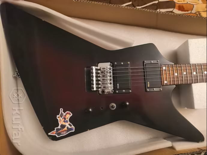

Наткнулся случайно на авито на Эксплоэр с очень похожими ремнедержателями, которые меня триггерят со времён приобретения "Недокунгура". Я только потом обратил внимание, что все ранее перечисленные инструменты (включая "последний" доведённый Джексон до доводки) имели точно такие же ремнедержатели.
Попросил продавца сделать более подробные фото, и тут выяснилось 2 момента: колки другие; хамбакеры подозрительно похожи именно на минские. Договорились с продавцом о том, чтобы я взял гитару на сутки для разборки — фотографирования — сборки и последующему возврату. Но так получилось что я её в итоге купил. Был куплен одним из предыдущих владельцев в Могилёве в 96-ом году.
Эксплоэры были короткий период когда было очень модно, не знаю почему. У меня есть друг, Саша Балашов, который уехал и сейчас в Америке живёт, скажем так: это мой учитель. Он мне очень много помог в производстве и во всем. Он в Москве был тогда и подделками занимался. Он у меня заказал партию Эксплоэров, большое количество, и ещё часть гитар я продавал сам: сделал ему какое-то количество, сделали больше, и часть я продавал. Поэтому эти Эксплоэры как раз из той партии, год наверное 92 или около того.
Смотри, даже если в руки гитару взять - трудно что-то определить. Но я помню, что в то время эксплоэры никто не делал, а тут как раз большая партия была: они все чёрного цвета, и несколько было из красного дерева прозрачным лаком покрыты . Поэтому большая вероятность что гитара моя. Тем более я много гитар продал на периферию по территории Беларуси - туда попасть из другого места они не могли. Это такая специфическая гитара, их тогда никто не делал кроме меня. Точно конечно я подписаться не могу. Но процентов 90 что мой. Отличный от описанного цвет - я не помню, может кто просил какой-то цвет, трудно сказать, но если не моя - я как бы не претендую. Даже если не я делал, могли поставить мою фурнитуру, потому что я много продавал её. Поэтому я может увижу колки свои – скажу "гитар мой", а это "не мой". Но думаю большая вероятность что мой. А, так он в синий такой, санберст.
Смотри во первых датчики мои на нем стоят, накладка тоже моя . Не, нету шансов что датчики и накладка мои, а гитара не моя. Да, наверное моя, я просто такой цвет не помню, может его перекрашивали даже . А из чего он сделан, из какого дерева?
- Утверждалось что из краснухи
Было какое-то количество, из красного делал. Накладку я помню, датчики мои, наверное мой.
Вторая выборка, закрытая крышкой, пустая. В шутку предположили что для контрабанды
Это уже круто чтоб я ремнедержатель определил. Ничего не могу сказать. Не знаю. Их делали из бронзы и хромировали, их делали из алюминия. Несколько дизайнов было- нереально установить. Если только на нём отпечатки пальцев моих сохранились - тогда точно). Значит бриджи тюноматик леспольные я делал на заводе Ленина, они неплохо получались. Делали их из бронзы, я их не покупал готовые, все наверное которые есть - все мои. У них была нормальная цена, материал был хороший, неплохо получались - я их только в одном месте заказывал. Как он выглядит внешне я не помню. Ну должен быть плюс минус на настоящий тюноматик похож, но я вряд ли смогу его узнать глядя на фото. Единственное что, эта штучка должна быть полукруглая, струнодержатель сам, ее гнули. У фирменных там литье идет полосочкой, а на моих гнутая должна быть гладкая поверхность. Но это только отличается самопальный или фирменный - они его делали ровно, а потом на прессике сделали радиус не большой. А фирменный в основной массе, если не дорогой точеный, они литье и полоской шов идет от пресс формы. Плюс их делают всякие силуминовые, дюраль и прочее дерьмо. Мои были из бронзы - он должен быть тяжелый и добротный, должен хорошо звучать. Следы от фрезы, ну это говорит о том что он точеный, мой или нет - это уже другой вопрос. Ну наверное мой я их нигде не покупал, я их делал сам. И если гитара похожа на мою, то не думаю что его кто-то поменял - он был в принципе в порядке. Если тебе несколько гитар попадется и на всех он будет одинаковый - 100% можешь считать что мои .
На экспе топлок 100% мой я их делал с 2 винтиками чтобы высоту регулировать, в принципе так только Ямаха делала в какие-то годы, крышка анкера 100% моя и мои шурупы, шурупы с таким налетом сверху они были как оцинкованные потом на них такой налет появлялся я их помню. То есть это говорит о том что Эксплоэр мой 100% . Колки не помню. Ты знаешь что-то знакомое, может их брал или сам делал не помню . Вижу что крышечка медная точеная а Дима Позныш их не узнает? Знаешь, крышка у них точеная может мой мы сами их делали. Крышки на экспе сзади тоже мои. Так что я под эксплоер подписываюсь, если бить не будут точно подписываюсь). Сейчас я на тюноматик смотрю - он бронзовый похоже, да, но дизайн я не помню. Где-то такой, но я не помню. У меня голове не осталось как он выглядит совсем . То что при просмотре вспоминаю говорю оно не оно, а тюноматик не помню.

- Является ли флойд на «стреле» с того самого «завода им. Ленина»?
Флойд на стреле - «Интеграло-Ленинский» (Хамена-Поляковский
) Скорее всего - шарниры, цанга-Ленин, остальное — Интеграл.

Подтверждённая Эдуардом как заказная гитара, бросается в глаза небольшое отличие левой части станины под опору.
Я бы не сказал, что на этой гитаре левая часть Флойда «выделяется концепцией». Стандартный / серийный.

- Есть вопросы по датчикам. Гитара на которой стояли хамбы с текстолитовым основанием (и определённый вами флойд). К сожалению фото хамбов «с лица» у меня не сохранилось, поэтому фото этого инструмента. И хамбы в разборе.
Хамбакеры с фотографии, где один к другому примагничены -99% мои. В остальном- я так понимаю, это- они же в разобранном виде.
Я делал датчики с фторопластовыми (огнеупорными) проводами типичного мыльно-белого цвета. Там, где такие провода- большая вероятность, что моё. Это один из элементов, по которым ориентируюсь.
- Значит кто-то насамопалил ваши датчики и флойд на тот инструмент. Провод подразумевается МГТФ?
Возможно, но абревиатуры марок как-то не запоминаются
- Эдуард упоминал, что помимо хамбакеров делался весь спектр звукоснимателей. Есть такие синглы в количестве 3ёх штук.
Вы пытаетесь на меня повесить чужие злодеяния))). Фторопластовые провода указывают, что я имел некое отношение к этим датчикам. Но культура изготовления.....бррррррррр. Я некоторые места, которые не видны - отверстия под темброблоки и датчики культурней делал. Катушки для синглов я вырезал на лазерном станке из текстолита. Засунул плотно цилиндры в дырки - катушка готова. А эти я не узнаю.

nvz, 23.01.2021, 19:30
Класс! у меня есть такой звучек. Как то приорел убитую в усмерть diamantЮ на ней в бриджевый был как раз такой звучек.
фотки прилагаю.

Ну и вот такой чудесный Ibanez я чуть было не купил. Эдуард и Геннадий не признали своей работой, только частично фурнитуру. Так что да, попадание на самоделку и другой мастеровняк с минскими, да и не только, запчастями имеет место быть. Из минского: пуговицы, хамбы, крышка анкера, топлок, колки. По словам Геннадия концептуально флойд роуз был +\- похож, только станина не фрезерованная, а гнутая.
