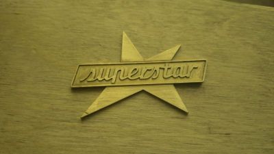

kaldos
31.01.2019, 10:16
ID пользователя #8082
Сообщений: 877
А вот и материализация файла
Осталось придумать чем заменить эмаль
[ Редактирование 31.01.2019, 10:24 ]
kaldos
04.02.2019, 12:39
Сообщений: 877
А кто-нибудь может сказать как расположены штырьки с обратной стороны логотипа SUPERSTAR?
Их диаметр, расстояние между ними и высота
Хотя бы примерно.
04.02.2019, 12:52
Сообщений: 1966
мерится легко всовыванием скрепочки в отверстия на гитаре)
у моего экземпляра: глубина 9мм, диаметр отверстия - 2мм, расстояние между отверстиями по осям - 20мм.
а вот как они закреплены к шильдику интересно бы увидеть фотку...
kaldos
04.02.2019, 13:12
Сообщений: 877
Максим, спасибо.
Говорят, что толщина лого составляет 2,5 мм. В этом случае можно засверлить два отверстия, глубиной около 1,5 мм и впаять в них штырьки.
Я сделал данный логотип из латуни толщиной 1,5 мм и пойти таким путём затруднительно.
Но попробую.
kaldos
08.02.2019, 15:45
Сообщений: 877
Ну вот и всё
Залил всё-таки эпоксидкой с лазерным тонером.
