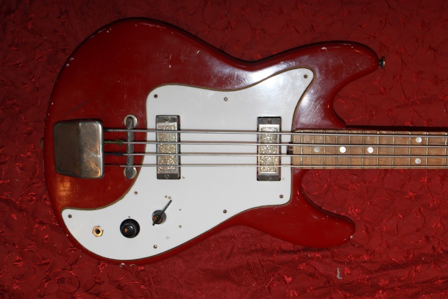

Внешний вид:
Спереди:
Сзади:
Начало производства - 1963 год. Словак по имени Филип, продавший мне этот инструмент, заверял меня что именно этот экземпляр (серийный номер 100408) был выпущен в том самом 1963 году и полностью комплектен. Насколько это соответсвует действительности в части датировки для меня так и остается тайной, но по поводу комплектности я провел небольшое детективное расследование, и полагаю, что в данном случае, продавец скорее говорит правду, чем врет.

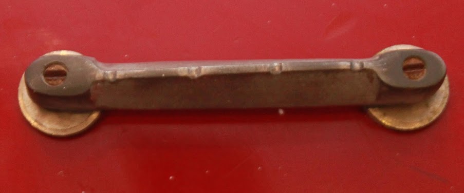

Самое большое сомнение относительно своей оригинальности вызывал у меня бридж. Обычный. Металлический. Нерегулируемый. Вот такой:
Это в то время, как сам Я-Ха, рассматривая инструмент, принадлежащий самому SPA, пишет: "Незакреплённый на деке бридж - аналогичный ставившимся на Typhoon II, состоящий из металлического корытца, установленного на две винтовые опоры для регулирования общей высоты струн, и подпружиненных сёдел, позволяющих юстировать длину мензуры каждой струны".
Казалось бы, что как минимум бридж у моего экземпляра не родной... Но... Обратившись к детищу Сергея Брина, я обнаружил массу фотографий Jolana Basso V, и на многих из них стоял именно такой, нерегулируемый бридж.
На jolana.cz в частности представлены фотографии двух инструментов - красного и черного. Если красный снабжен бриджем с возможностью регулировки мензуры, то чёрный обладает однозначным близнецом бриджа, установленного на моем экземпляре.
Более того, в описании инструмента написано: "Kobylka je kovová „hrazda“, kde díky absenci dolaďovacích kamenů není možno ladit oktávy", что в обработке все того-же детища все того же Сергея Брина на русском звучит как "Мост представляет собой металлический "Трапеция", где тонкая настройка в связи с отсутствием камней нет возможности настроить октавы".
Аналогичная информация (с фотографией) приводится и на cheesyguitars.com: "bridge is more primitive than Basso IV's - it's only height - adjustable" (бридж более примитивен, чем на Basso IV - имеется возможность подстраивать только высоту).
Инструмент, фотографии которого представлены на Cheesy Guitars обладает и вторым отличием от описания в Музеуме - отсутствием тонкой эбеновой накладкой. Аналогичными характеристиками (нерегулируемый бридж и отсутствие эбеновой накладки) обладает экземпляр представленный на jolana.info (в галерее - третья справа во втором ряду снизу).
Однако это ни в коем случае не ставит под сомнение оригинальность инструмента, представленного в Музеуме, поскольку товарищ Брин и его Гугль по запросу "Jolana Basso V" выдает массу картинок инструментов и с эбеновой накладкой и с регулируемым бриджем. Ровно как и без них.
Потому, можно с достаточной долей уверенности говорить, что на Basso V ставились бриджи как регулируемые, так и нерегулируемые. А накладка выполнялась как из эбена, так из... Ээээ... Я в дереве к сожалению не разбираюсь. Но накладка из какого-то светлого дерева. Возможно, из бука. как на Уралах (во всяком случае, напоминает).
Какими соображениями руководствовались при сборке на фабрике в Крнове, устанавливая те или иные бриджи и накладки, конечно остается вопросом. Но я могу предположить, что модель эволюционировала в процессе своего производства. Вопрос лишь в какую сторону? Т.е. что было сначала - ставили регулируемые бриджи и эбеновые накладки, а затем - для удешевления производства - начали ставить нерегулируемые бриджи и буковые (???) накладки? Или наоборот? Тут бы, конечно, не помешали точные данные о датах производства конкретных инструментов.

Собственно, детективная часть истории на этом кончается. Теперь просто покажу (ну и прокомментирую), что же этот бас имеет в себе:
Дека крупным планом:
Можно видеть достаточно большое количество сколов и небольших царапин по корпусу. Я думаю, что я их оставлю в таком виде. Винтаж, и все такое. Хотя задняя сторона деки, которая терлась о ремень своего владельца конечно требует каких-то действий.

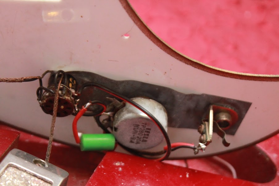

Электрика:
Тут явно копались. Это видно как по крупной и неаккуратной капли припоя на проводе сигнала, так и по оторванному проводку земли, уходящему на струнозацеп (пришлось вспоминать навыки работы с паяльником). Также зачем-то был укорочен провод, ведущий от бриджевого звукоснимателя к схеме. В результате этого деяния, пикгард получается максимум поставить на ребро (как, собственно, и сделана фотография) - любые другие действия по отделению пикгарда от корпуса приведут к отделению звукоснимателя от электрической схемы.

Нубский вопрос - а на Йолановских датчиках не ставились даты?
И еще, примерную дату можно посмотреть по кондеру, как правило на них писали год производства. Правда, если это оригинальный кондер.. уж больно он яркий!

Если честно, я про датчики как-то не подумал... Надо будет посмотреть... А кондер, собственно как и потенциометр - могут быть действительно непоказательны, поскольку следы вмешательства в схему достаточно очевидные... Могли и заменить...
ну, осмелюсь заявить, что Тесловский потенциометр - родной, а вот кондер вполне могли и заменить в процессе экспериментов со звуком

Бридж без сомнения оригинальный, сначала ставили такие, потом регулируемые стали.
Ьас вполне может быть и правда первого года выпуска, ведь номер 408, но ведь нету инфы когда именно их начали производить какими тиражами... Но думаю это не так важно какого именно он года 63-го или 64-го. )

Бридж сменили в определнный момент, когда обновляли модельный ряд. Например, Тайфун 1 с таким нерегулируемым бриджем были, а Тайфун 2 уже с более продвинутым регулируемым.
Скорее всего и накладки из эбони стали ставить на все эти бассы просто из соображений улучшения качества инструментов. Ведь вот на данном экземпляре углубления в накладке это наверняка никакое не скаллопирование, уже не в первый раз вижу подобную протертую от игры ореховую накладку на Иолане.

Статья слегка сумбурная, но неоспоримо полезная и интересная. Осмелюсь внести поправку, бридж регулируемый, но только по высоте.

ГостьПотц скорее всего родной, а вот кондер думаю ниразу не родной.
