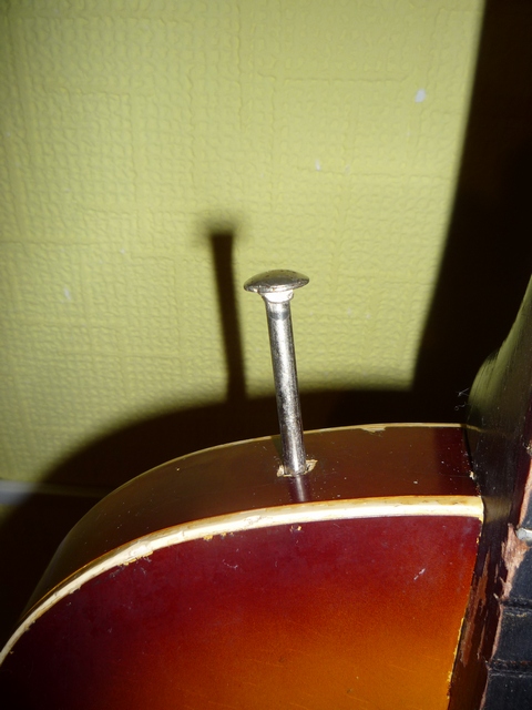

Забавно, щас чистил луначарку от слоя грязи и обнаружил, что верхняя антабка на ней не простая, а "телескопическая". : )
Пионеринг, конечно, но я сначало было удивился - уж очень шляпка болта этого похожа на родную антабку, ранее и не замечал, что оно неродное. ))
