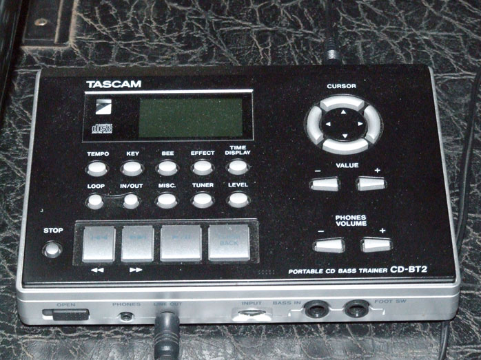

Тренажер для басистов имеет кучу полезных функций и вообще, как оказалось, штука классная, но в данном эксперименте задачей тренажера было убрать из записи бас гитару, с чем он, в общем, справился.
