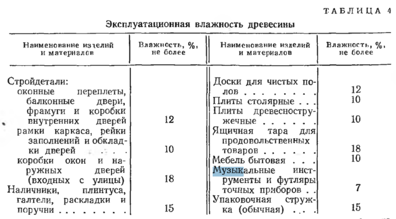

В подтверждение - данные по ЭКСПЛУАТАЦИОННОЙ влажности 7% из источника 1971 г.:
Пейч Н. Н., Царев Б. С. Сушка древесины. Учебник для проф.-техн. училищ и подготовки рабочих на производстве. Изд. 2-е, переработ. и доп. М., «Высш. школа», 1971

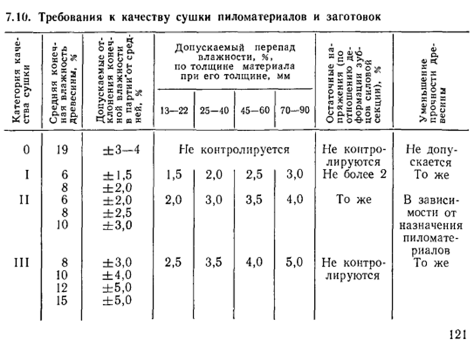

А вот к 1981 г. конечная влажность заготовок I категории качества сушки (которая для муз.инструментов) уже допускалась 8%±2,0 - что как раз соответствует сушке в камерах, плюс допустимый перепад владности по толщине (а для корпусов клавишных инструментов, которые во II-й категории качества сушки, - так и вообще 10±3,0%):
[link] Богданов Е. С., Козлов В. А., Пейч Н. Н. Справочник по сушке древесины
Изд 3-е, перераб.— М.: Лесн. пром-сть, 1981.— 192 с.
среднее квадратическое отклонение при атмосферной сушке до средней влажности 18 % составляет ± 1,5% , а при сушке в камерах непрерывного действия «Valmet» до той же влажности ±2 %, что с вероятностью 95 % обеспечивает влажность досок в партии 15— 21 % или 14— 22 %. В этом случае показатели равномерности сушки удовлетворяют нормам, по которым при сушке до транспортной влажности по нулевой категории качества материал необходимо высушить до 19 % влажности при допустимых отклонениях ± 3—4 %•
7.3.2. Требования к качеству сушки и методы контроля показателей качества
В зависимости от назначения высушиваемых пиломатериалов устанавливают четыре категории качества камерной сушки пиломатериалов и заготовок: I, II, III, 0. По I, II, III категориям качества предусматривают сушку пиломатериалов (заготовок) до производственной влажности, соответствующей уровню минимального предела эксплуатационной влажности готовых изделий. При этом:
I категория качества сушки должна обеспечивать возможность механической обработки и сборки деталей по ГОСТ 6449— 76 для высокоточных ответственных соединений, влияющих на эксплуатационные показатели изделий (некоторые соединения механики клавишных инструментов точное машиностроение и приборостроение, производство моделей, лыжи и т. п.);
II категория качества сушки должна обеспечивать механическую обработку и сборку деталей по ГОСТ 6449— 76 для ответственных соединений, от которых зависит качество изделий (мебельное производство, столярностроительные изделия ответственного назначения, футляры для радио- и телеаппаратурьг, корпуса клавишных инструментов, пассажирское вагоно- и автостроение и т. п.)...

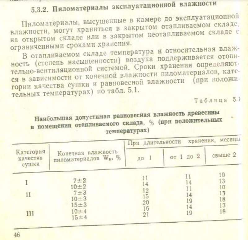

Процесс снижения требований по влажности пошел и дальше: вышедшие в 1985 г. обновленные руководящие материалы (изданные в Архангельске, но разработанные специалистами со всей страны) по сушке уже прописывают 10±2% влажности для I-й категории качества сушки, с допустимым набором влажности при хранении на отапливаемом складе до 14%:
[ Редактирование 08.04.2025, 14:13 ]
