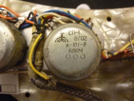

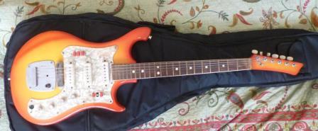

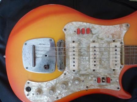

Доброго !!! Привожу в порядок второй свой "Урал". По ходу это 650А. Нижний порожек (родной) отсутствует. Стоит самопальный стальной. Как буд -то его ковали в кузне. Помимо машинки, толщины грифа, чем он отличается от 650, если это все -таки А. Обратил внимание на то, что кнопки темброблока красного цвета. Есть версия, что он всё - таки это собран из разных "Уралов". Переменные резисторы датированы 1986 и 1987 годом. Корпус хороший. Гриф подвергся шлифовке, как и лады - напильником и каким- то образивом. Некплейт отусттвует, так же как и родные колки. Цанговое крепления ручки тремоло отсутствует. Верхний порожек сделал из оргстекла и приклеен эпоксидной смолой. Несмотря на такое убитое состояние, электрика пашет и есть надежда восстановить этот экземпляр. Может подскажете что - нибудь полезное, ну и являются ли красные кнопки блока признаком Урала серии - А ??? Всем респект.

Это точка отсчета.
Что планирую сделать на начальном этапе восстановления этой гитары:
1. Произвести замену ладов;
2. Подобрать колки;
3. Найти оригинальный гитарный (или что - нибудь подходящее) бридж;

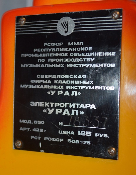

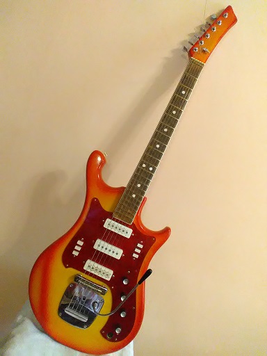

По-моему, кроме плоской крышки, никаких "признаков" 650А...
У меня есть подобный Урал. В таком же окрасе корпуса( пикгард красный), с такими же звучками, без надписи на голове, с плоской крышкой тремоло, и если считать некплейт родным (а гитара была куплена с ним на родине в Свердловске) -то номер 78337, что далеко от ранних.
Плоская крышка была поставлена очевидно еще с завода. Ибо крышки другого образца не подходят (3шт пробовал). На потцах (резисторах) даты 11.78.
Ручки ранние (не от этого Урала).
По цвету корпуса таких Уралов видел мало. Вроде еще 2 , и один точно был с плоской крышкой... кабы не ваш.
10.01.2017, 04:08
650А после 20000 не встречаются.
Единственный признак 650А - это некплейт с надписью "650А", все остальные приметы (плоская крышка тремоло, разъём на боку, отсутствие канта, датчики от ТОНИКИ, бридж с основанием) - ни о чём не говорят. Попадаются УРАЛы с полным набором этих признаков - и с некплейтом просто "650". И встречаются инструменты с самой обычной комплектацией, но 650А.

Вот теперь мне не очень понятно, чем же все - таки они отличаются. И все - таки можно ли к некоторым отличительным признакам "А" отнести:
1. Плоскую крышку тремоло;
2. Наличие грифа, имеющего окантовку из пластика;
3. Более тонкий гриф;
4. Кнопки из красного пластика.

Это устаревшие источники, которые были сформированы на основе субъективных впечатлений отдельных владельцев. Систематическое исследование пришло к тому выводу, что 650А как самостоятельная модель не имеет свойственных сугубо ей отличительных признаков.
