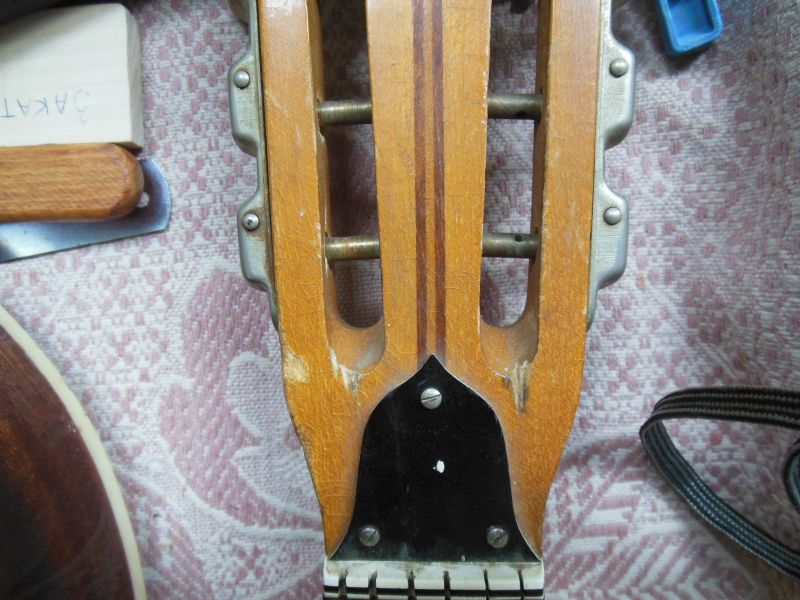

Верхний топ ель. Низ и обечайки махагони. Формат ¾. Гриф переклей клена с махагони. Анкер. Анкерное гнездо закрыто пластиком на 3-х шурупах. Колковые механизмы высочайшего качества. Работают на 5 с плюсом. Лады не изношены-либо хороши, либо гитарой мало пользовались.

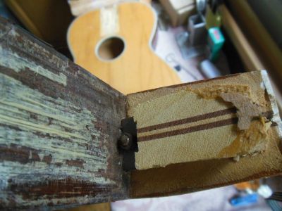

Гриф снял без подогрева путем расшатывания и шпателя.

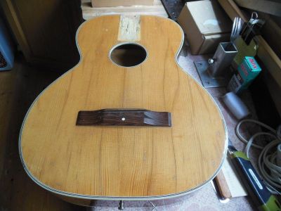

Что сразу бросается в глаза? Это «правильные» материалы и качественное изготовление. Не смотря на глубокие трещины на топе все они оказались не сквозными. Треснул только лак. Кстати в каталоге указывается что покрытие нитроцелулозное о чем многие производители предпочитали умалчивать. Где то читал, что итальяшек часто хаили за эти трещины.
Внутри все чинно и правильно. Очень хорошо склеено. И все было бы зер гуд, но подкачало место склейки грифа. Плохо подогнана склейка. Ну разве это «ласточкин хвост»? Вообщем смотрите сами.

фотки ни о чем не говорят,залезь с зеркалом и фонариком внутрь,посмотри насколько рисунок снаружи соответствует внутреннему.
кант на торец окна обычно только на фанере ставят,чтоб слои переклея прикрыть.
да и в описании нигде не написано,что SOLID spruce top
под хвостом накладки можно поковырять,расслоится или пойдет скол,если массив

спасибо всем. хочу признать, что Паша как всегда оказался прав. дека фанерная 4-х слойная. Внеся сразу подозрения он подтолкнул меня к глубокому анализу. еще раз просмотрев каталоги и перечитав спецификации я нигде не увидел надписи солид. к тому же гитары с топом солид во всех каталогах вынесены в отдельный раздел.
трещины были тщательно осмотрены изнутри с помощью зеркала и нигде нет сквозных. вернее сказать их нет вообще. треснул только лак. ну и окончательно развеяны сомнения при тщательном осмотре и прошлифовке на торце под грифом. тут уже и даже слои удалось посчитать. вот так то. еще раз восхитился Пашеным МАСТЕРСТВОМ И ОПЫТОМ.

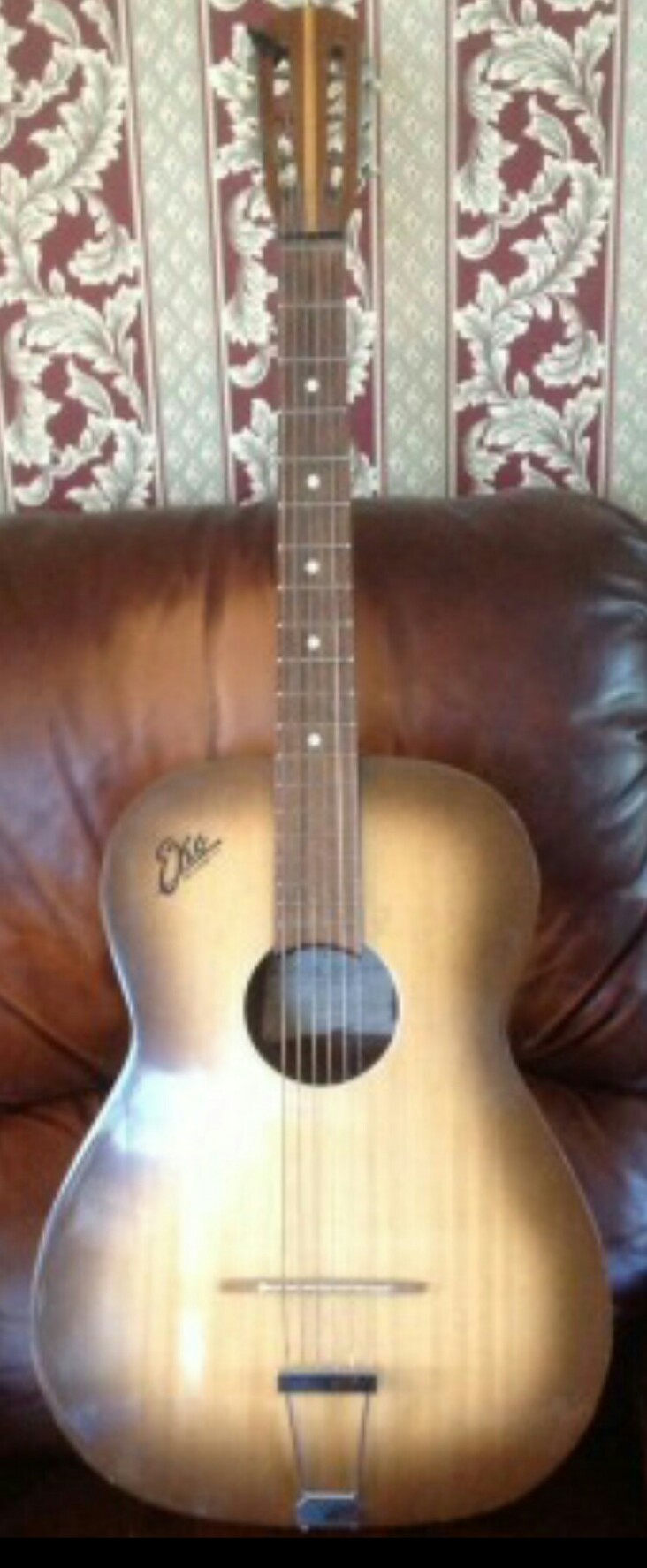

13.01.2020, 08:31
Сообщений: 4472
Ещё один инструмент из серии "Р" - акустическая EKO P2
с выпуклостью нижней деки (что соответствует в том числе и показанному на fetishguitars [link])
и с металлическим профилем в сердце грифа:
Скромный саундчек: [link]
