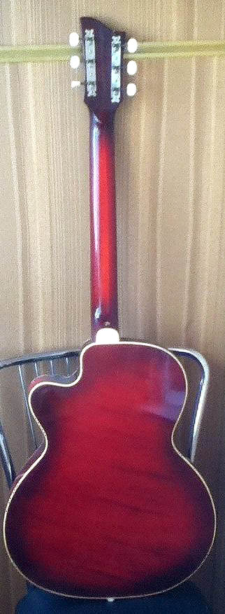

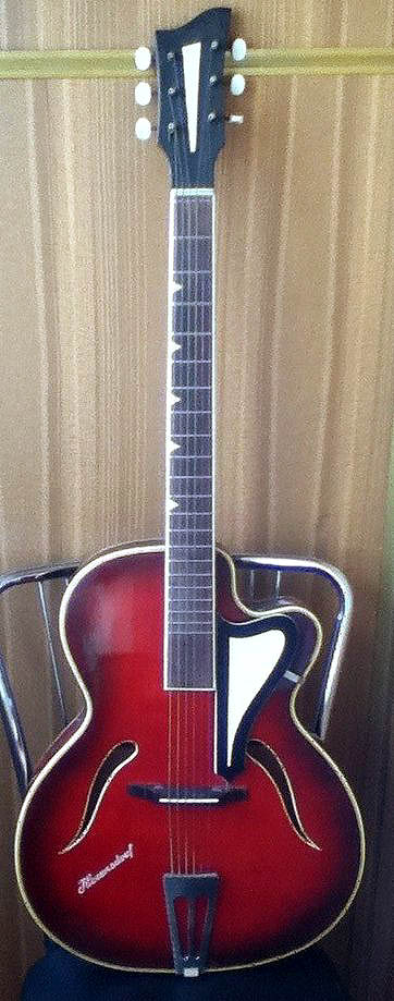

Цвет гитары – малиновый бёрст. На задней деке нарисован «флейм»))) На передней деке красуется название фирмы, выполненное в виде букв из белого пластика. Резонаторные отверстия характерной для гитар этого производителя каплевидной формы украшены белым кантом.
Хотя по заявлению продавца на гитаре почти не играли, и она действительно в очень хорошем сохране, все-таки инструмент требует обслуживания, как минимум (в дальнейшем выяснилось, что необходимысерьезные работы по ремонту), так что гитара была подвергнута вскрытию)).

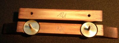

Бридж стандартный для немецких гитар того периода: такие же ставились, скажем, на 1653. Этот подписан, на нижней и верхней части простым карандашом поставлены цифры «121». Материал бриджа мне не известен, но к палисандру он не имеет отношения, тонированное дерево «попроще». Пластиковая косточка из однослойного белого пластика.
Конкретно для этого экземпляра бридж непомерно высок, примерно миллиметров на 10-15, что сказывается на высоте струн и прочем косвенном. К тому же я никогда не понимал, как из пластика можно извлечь хоть что-то похожее на звук гитары, этот материал нужно избегать в гитаризме максимально. Думаю, последует обратимая замена верхней части на верх от тюн-о-матика, самое адекватное решение на мой взгляд, везде так стараюсь делать. Кроме того, для альтимейт задротства можно поставить FISHMAN POWERBRIDGE.

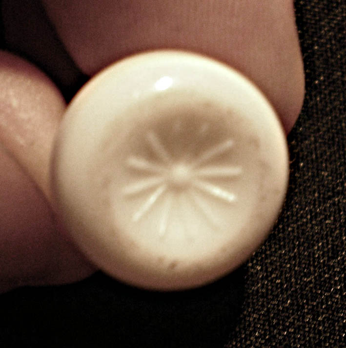

Антабка одна, нижняя, пластиковая с орнаментом в виде лучей, расходящихся из центра.
Антабка

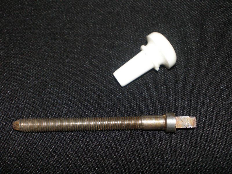

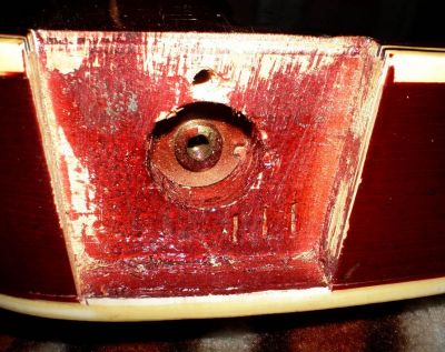

На фото сверху виден винт, крепящий гриф к корпусу, стальной, четырехгранная головка. Понять немцев мне не удается, зачем ставить на инструменты детали такого типа? Эта деталь сложна в изготовлении, и абсолютно не практична в процессе использования гитары. Под нее нужен специальный ключ, иначе грани слизываются в два счета. Кроме того, винт «черный», ржавеет и порой выкрутить его - ой как непросто. Почему не использовать стандартизированные винты под отвертку, которые к тому же имеют антикоррозионное покрытие? Одним немцам известно. В моем же случае замена была произведена (пионеринх детектед!).

Гриф крепится одним винтом, который вкручивается в типичную латунную втулку.

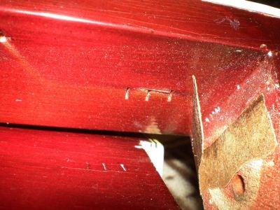

Также можно видеть, что и верхняя дека, и обечайки (и я так себе думаю и нижняя дека тоже) выполнены из фанеры, трехслойной, дерево установить не могу. Кант верхней деки четырехслойный, нижней – однослойный, оба под лаком ввиду чего имеют желтоватый оттенок.
Очевидно, что «три палочки» будут нас преследовать на всем пути обследования инструмента. Мы их еще увидим.

Хотелось бы отметить, что подгонка пятки к карману очень плотная, гриф встает как влитой, это вам не MUSIMA Record, и не 1655. И все бы ничего, только гитаре, допустим, лет 50 и угол наклона грифа нужно скорректировать, а такая плотная подгонка сделать этого не позволяет.

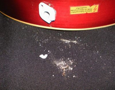

Опять же типичное гнездо джека с типичной же наклейкой «Не влезай! Убьет!» Гнездо на музимах самый недолговечный и хрупкий элемент. При попытке снять – рассыпалось в пыль. Насколько я понимаю, такое фуфло ставили на гитары вплоть до 1979 года, до выпуска 25-й серии…
Еще примечательно, что длина провода очень маленькая, буквально в натяжку, ни гнездо вытащить, ни гриф снять. Я понимаю зачем (чтобы провод не болтался в банке), но не понимаю, как!?

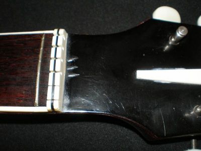

Гриф толстый, без анкера, из пяти кусков, приклеена пятка и хвост над корпусом. Накладка грифа – палисандр радиус 16 инчей, доты на 3, 5, 7, 9 и 12 ладах в виде белых равносторонних треугольников. Кант однослойный, белый. Лады узкие, не более 2 мм, на кант не заходят, что выглядит может и красиво, но для игры… в общем сомнительное решение… поменять такие лады очень непросто.
Порожек типичный, трехслойный, в отличии от MUSIMA Record… да вообще, в отличии от всех виденных мною немцев, выполнен довольно аккуратно.
Голова грифа очень похожа на голову MUSIMA Record 15 по форме, обклеена сверху черным пластиком, на котором «три палочки». Колки стандартные, такие же, как на 1655.
