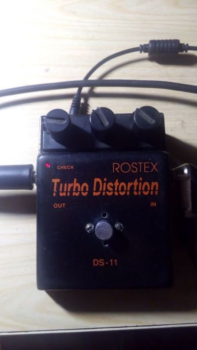

04.02.2018, 17:15
ID пользователя #2738
Сообщений: 2508
Выражаю благодарность товарищу Тот_самый_АМ за снятую схему и предоставленную плату. Спаял данную педаль, всё жужжит, работает, но пока в полную силу не проверил, так как в корпус не запихал еще. Еще раз спасибо большое! Наконец то в корпусе своя педаль))))

07.02.2018, 20:10
Сообщений: 2508
Вот такая ужасть получилась....
Внимательно приглядевшись, можно увидеть, что в микросхеме дыра))), но она работает.
пару лет назад потерял заднюю крышку, пришлось колхозить, так сказать, из того, что под руку попало
Примочек много не бывает
