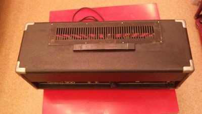

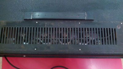

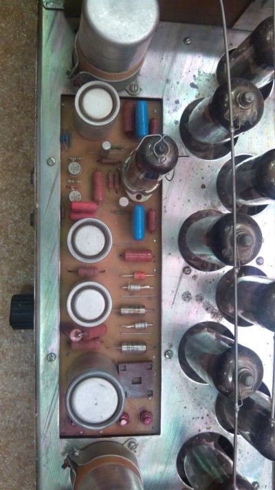

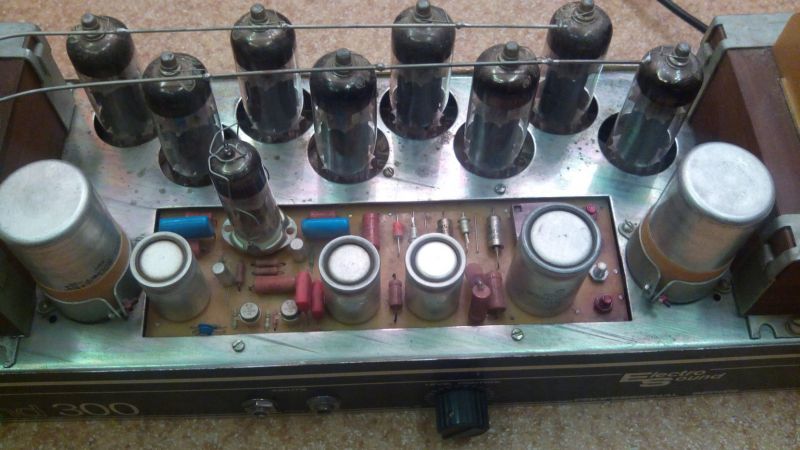

по случаю приобрёл аппарат в почти эталонном сохране, в сети информация скудна, а фотографии "до" всяческих "усовершенствований" практически отсутствуют, так что пусть будет тут.

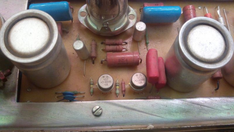

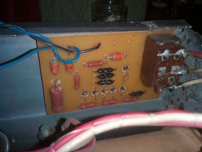

По сути это тоже "фото на память", почти все электролиты полетят в утиль в связи с значительным высыханием, проходные например 10мф на момент полёта в мусорку имели емкость 0.1 мф
В общем, как уже указано в определителе Чапта (возми у меня фотки а?) производство этого "мощника" было организовано на руинах телевизорного завода в Луганске со всеми вытекающими по элементной базе и "выбору" ламп (я тебя слепила из того что было... на складе после закрытия завода).

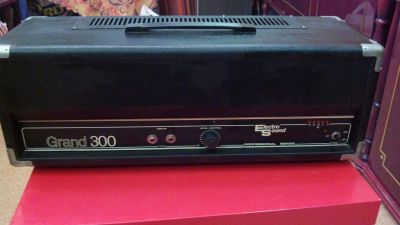

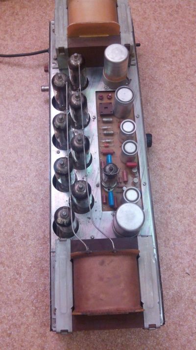

Кратко о звере: на входе ОУ (первый как бы пред, второй фазоинвертор (двутакт же)), потом 6Н6П, а потом аж 8!! штук 6П44С, по 4-е в плечо. Вот такой тяни-толкай.
Тут тот редкий случай когда 300 в названии намекает не на максимальную мощность, а на номинальную! 300 ватт это синус! всякие там подгрузы и ламповые компрессии начинаются за превышением этой мощности))
Вообще по технической части никто не скажет больше чем комрад Allg, и я надеюсь он тут отпишется и я добавлю это в заметку, было бы здорово.
Профилактика ещё не закончена, но первые впечатления уже есть: подключался разумеется басом напрямую без преампа. Почему то ожидал услышать ватный бубнящий звук, но нет всё довольно сбалансировано никаких наводок, шумов и гудения нет. Что особо понравилось, есть то чего мне так не хватало в всех предыдущий усилителях (транзисторных) это утробный низкий рык, именно суббас тут пробирает до самых кишок.

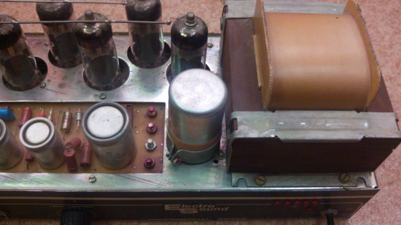

Советую старые электролиты не выкидывать, а потрошить и в их корпуса ставить новы, которые будут гораздо меньше по размерам.
Это не только сохранит аутентичный вид нутрянки, но и решит проблему с закреплением новых электролитов на шасси.

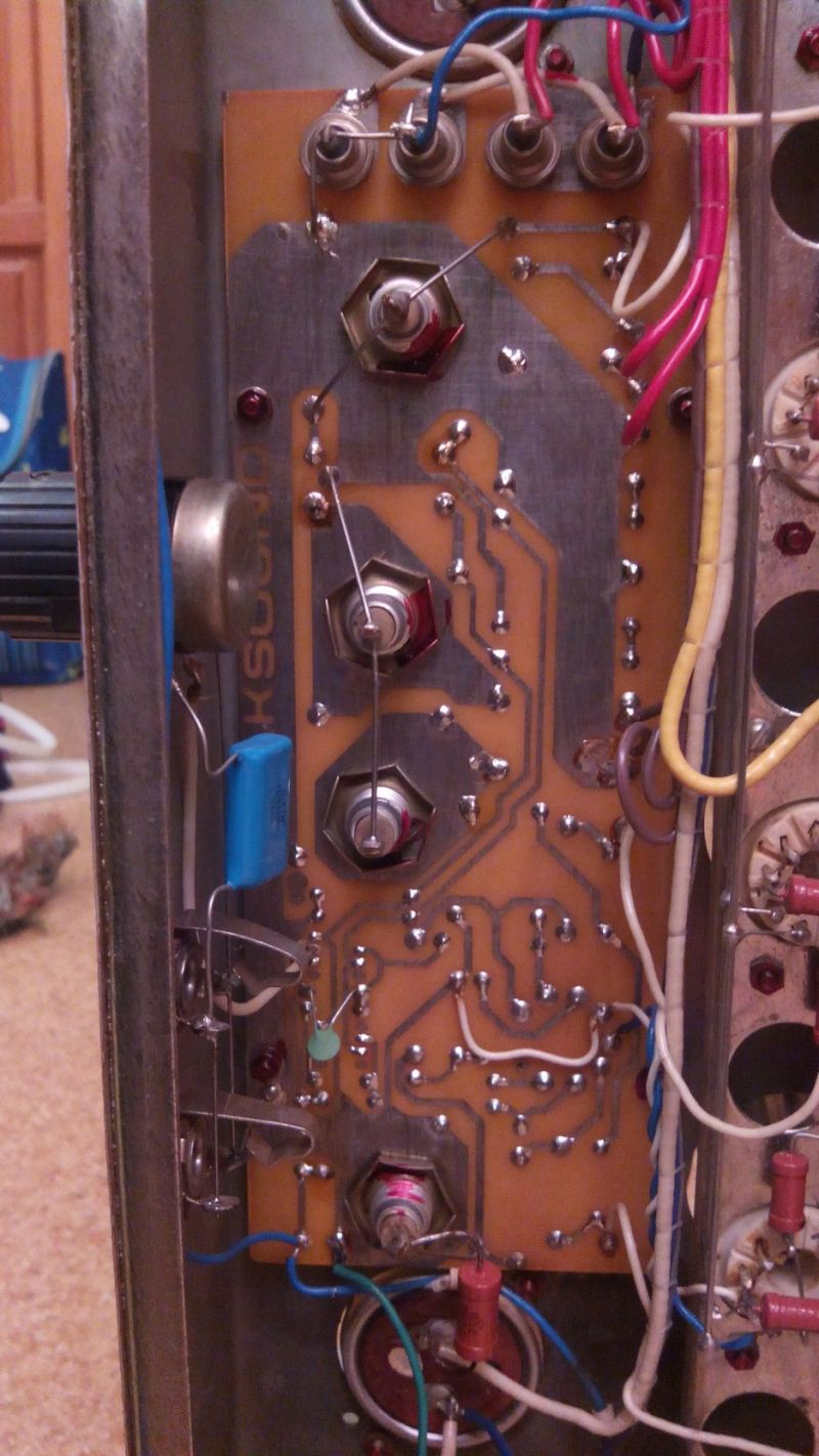

Ранний экземпляр попался. Хорошие трансы на Ш-железе,
позже делали на ленточном.
К140УД....(1или7непомню) выкинуть надо,(шипят) менял на TL071
(фазоинвертор там на 6Н6П)
или собрать драйвер на 6Н2П (12АХ7, ЕСС83) можно сразу с темброьлоком

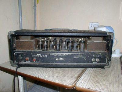

Вот такой последний был у меня в ремонте

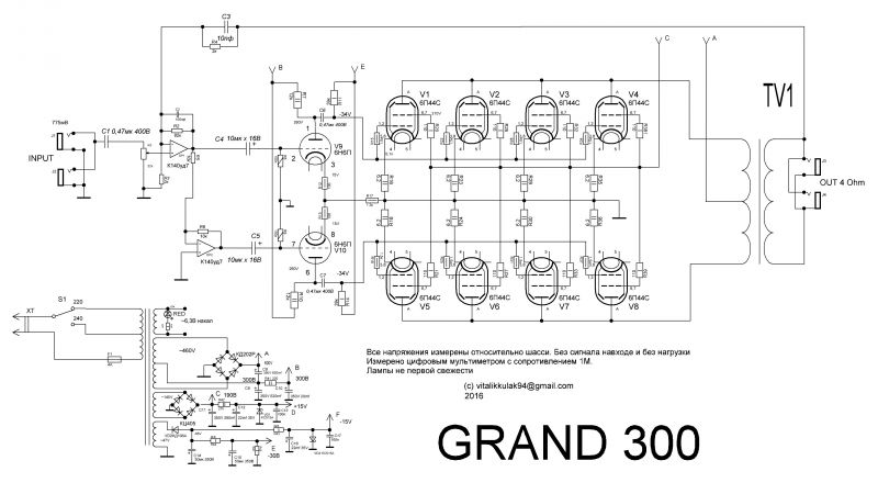

ГостьОднажды притащил приятель данный сабж на модинг - планировалось всунуть предвак jcm800 и сделать полноценную голову. Но как-то не сраслось, я был больше за то чтобы отдельный преамп подключать и делов то.
Ну в общем год у меня этот усилитель разобранный стоял. Зная что инфы по нему мало, не смотря на то что собирали их в селе Новосветловка, это под Луганском.
В общем усилок был некопаный - кроме выкушенных КМок в питании ОУ. Срисовал схему, обмерял напряжения. Номиналы просмотрел.
У нас на местности их есть на руках. Пару даже в магазине в луганске видел на прошлой неделе, что и подталкнуло погуглить чё за четыре года в интернетах появилось насчёт него.

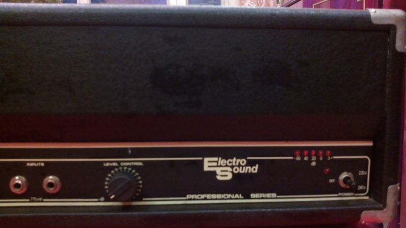

Встречал с разными шильдами и некой схемой, то ли индикатором мощности, но на шасси отверстия под светодиоды во всех встреченных мной версиях. (фотку одной из версий прилагаю).
Ещё есть у нас на гаражах мужик который знает много баек про эти усилки. Мол Алла Борисовна приезжала и заказывала аппарат.
Ещё говорит что прототипом был какой-то маршалл но не могли понять как провод в железо уместить. Размотали его, а там провод квадратного сечения. Долго искали провод который можно было бы прокатать через ролики и чтоб лак не потрескался.
В общем скину еще свои фотки для полной картины, чего у себя держать
[ Редактирование 11.03.2021, 13:32 ]
Vitalka_Custom
11.03.2021, 12:59
ГостьВо
Vitalka_Custom
11.03.2021, 12:59
ГостьСхема
[ Редактирование 11.03.2021, 13:00 ]
Vitalka_Custom
11.03.2021, 13:02
ГостьВот так наверное лучше
