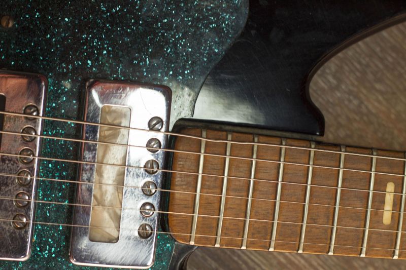

По всем признакам гитара должна быть 22-й тысячи, но...

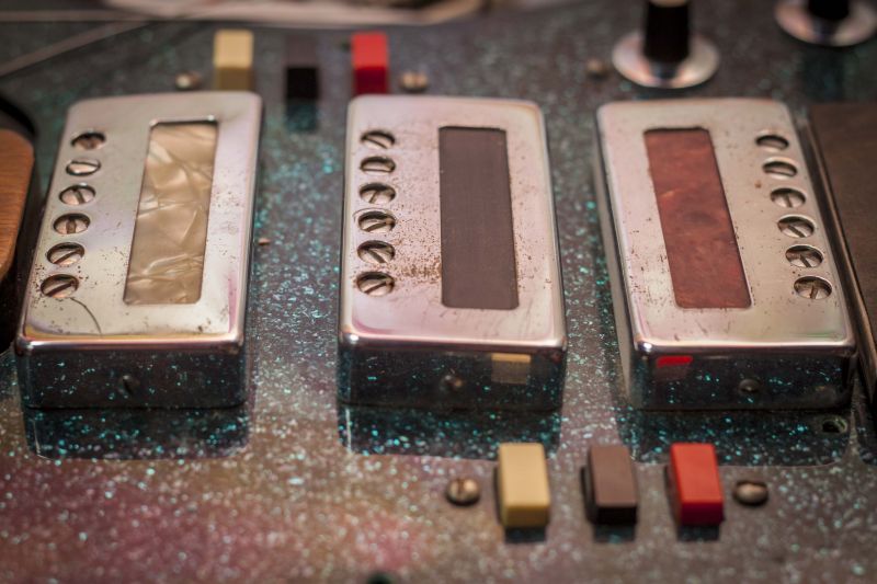

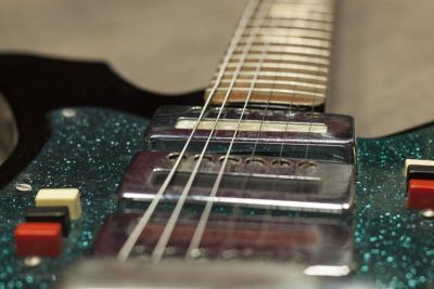

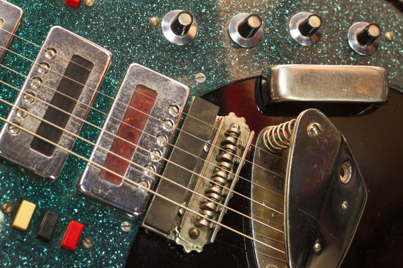

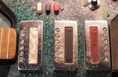

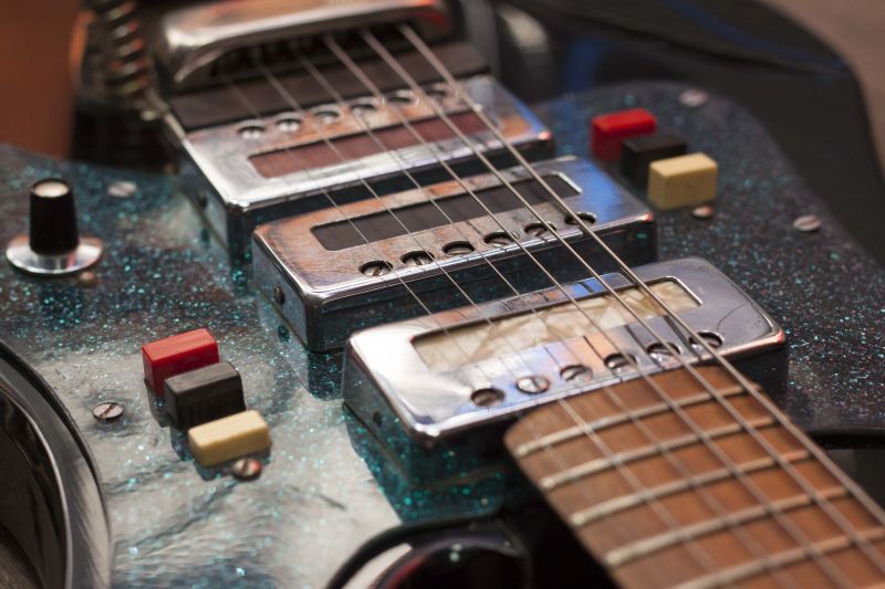

Очень понятно и очевидно, по сравнению с другими Аэлитами, сделана цветная визуализация соответствия звучков и кнопок.

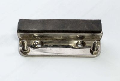

Узел тремоло и бриджа вполне стандартный. К сожалению отсутствует цанга с рычагом.

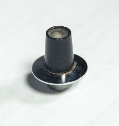

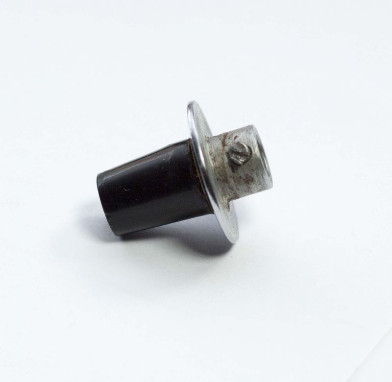

Ручки, единственные в своём роде, с винтами фиксации к штокам резисторов.
Одна крутилка была потеряна - для фотосессии снял с другой Аэлиты.
Ищу/куплю

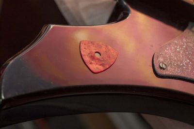

Под пикгардом был обнаружен погрызЕнный советский медиатор...

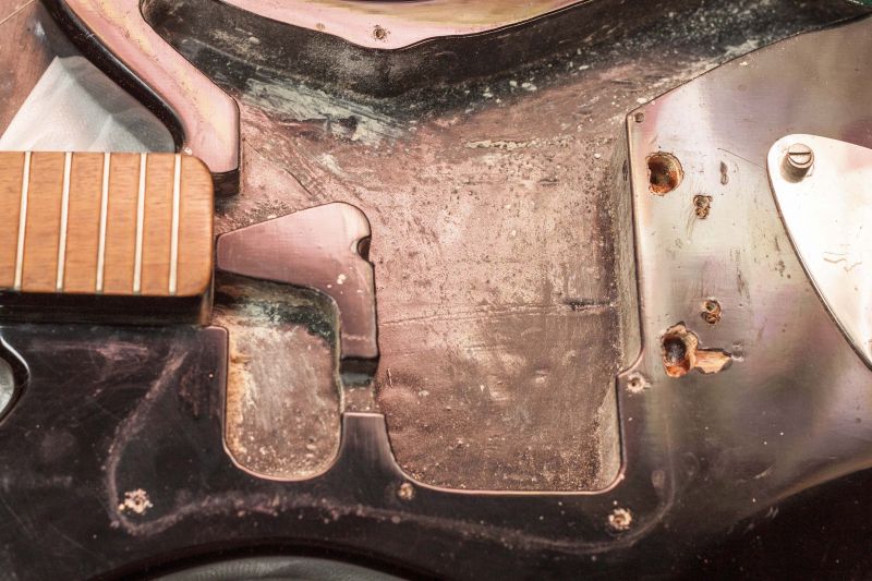

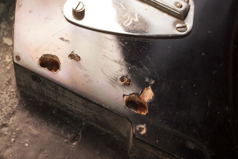

Фрезеровка. Дыры под узел дэмпфера/бриджа сверлил сборщик-двоечник.
Вобщем дэка явно с заводскими косяками, вероятно эти Аэлиты с квазихамбакерами собирались из некондиции...
Даже в пластине дырка сделана с косяком. Затем хромирована...

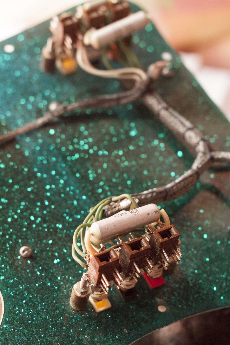

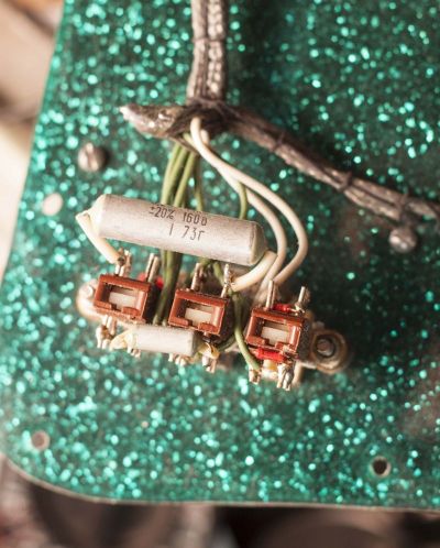

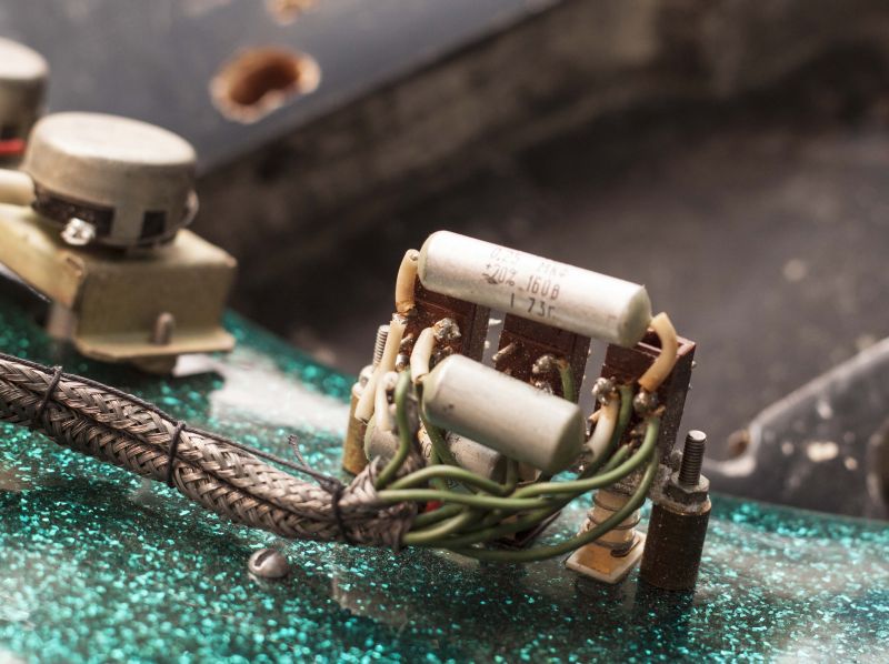

Пайка заводская.
Очередной недочёт: карман грифа явно шире, чем нужно.

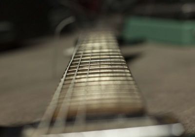

Лады в нормальном состоянии, не вылезли. Но закатать нужно.

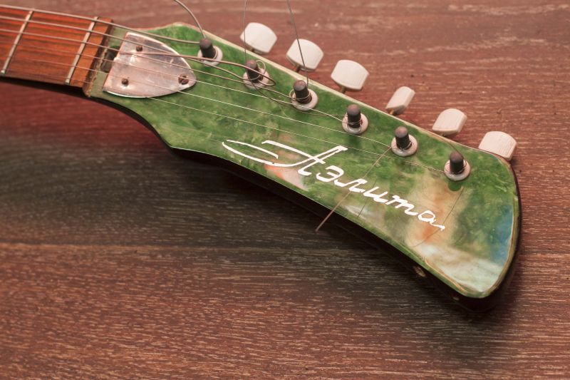

Верхний порожек утерян. Почти точно стоял трёхслойный, по типу немецких.

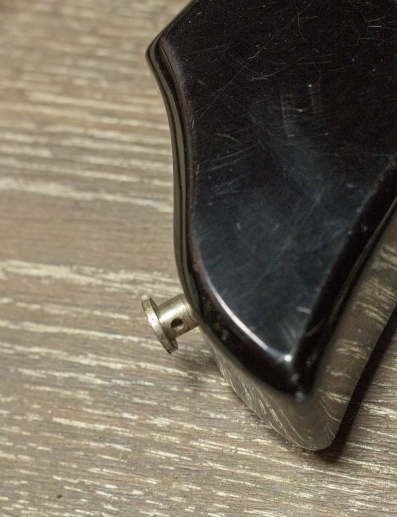

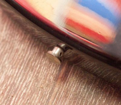

Ростовские антабки на местах.

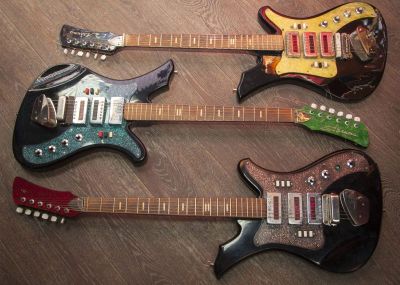

И напоследок пара семейных фото

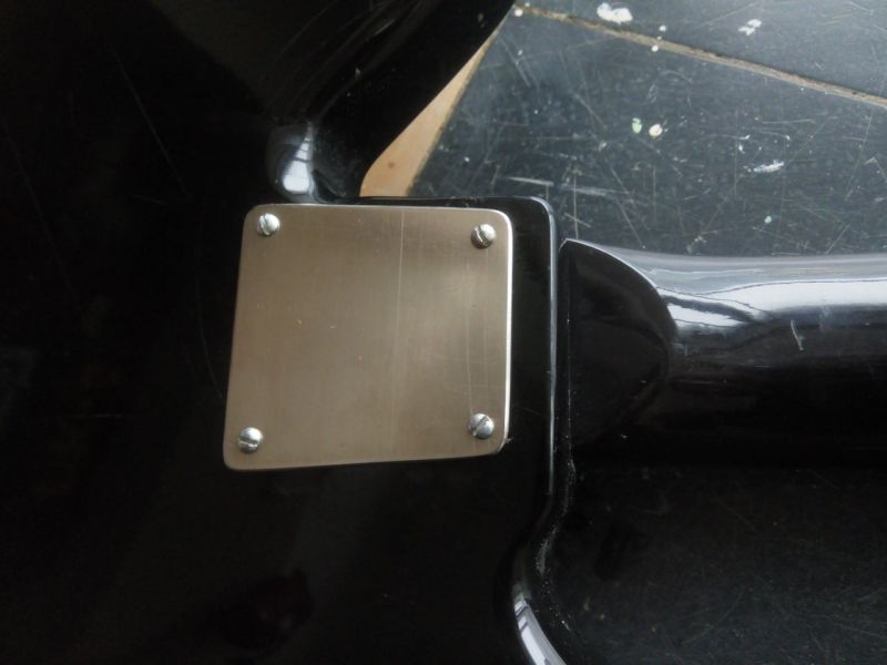

Спасибо Я-Ха)
У Баянной со светлым пикгардом так:
У Аэлиты с выгоревшим в фиолетовый пикгардом вообще никак:
Даже намёков на дырки нет. Полиэфир 100% родной.

Да же дырок под шурупы нет??
23.10.2017, 09:29
ID пользователя #3482
Местонахождение: Обнинск
Сообщений: 946
Именно.
