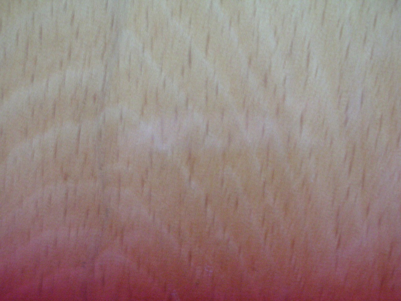

Материал корпуса — бук. Минимум из 2ух кусков. Честно говоря саму склейку достаточно сложно, но можно, найти.

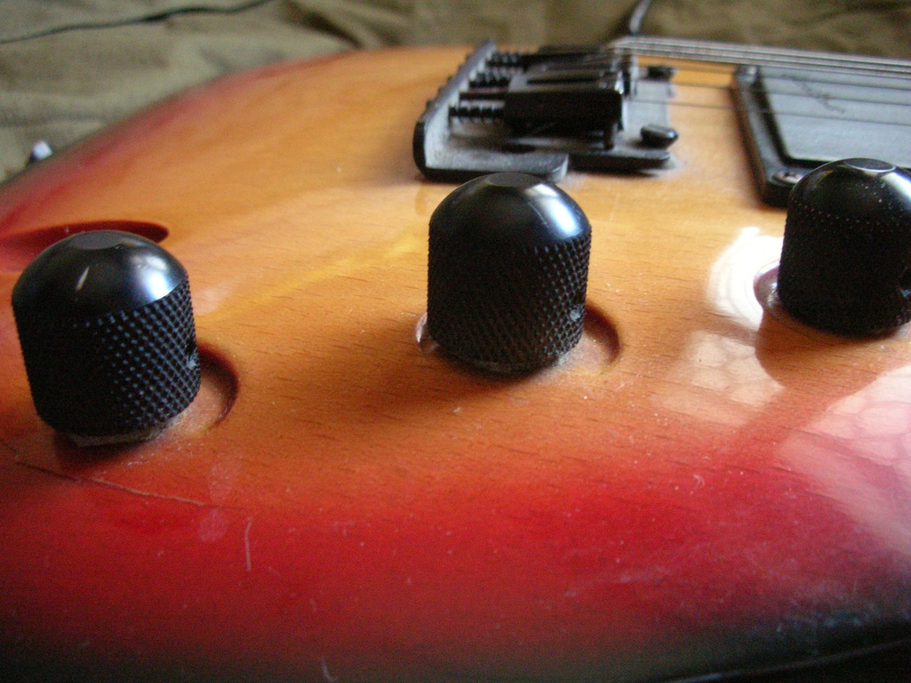

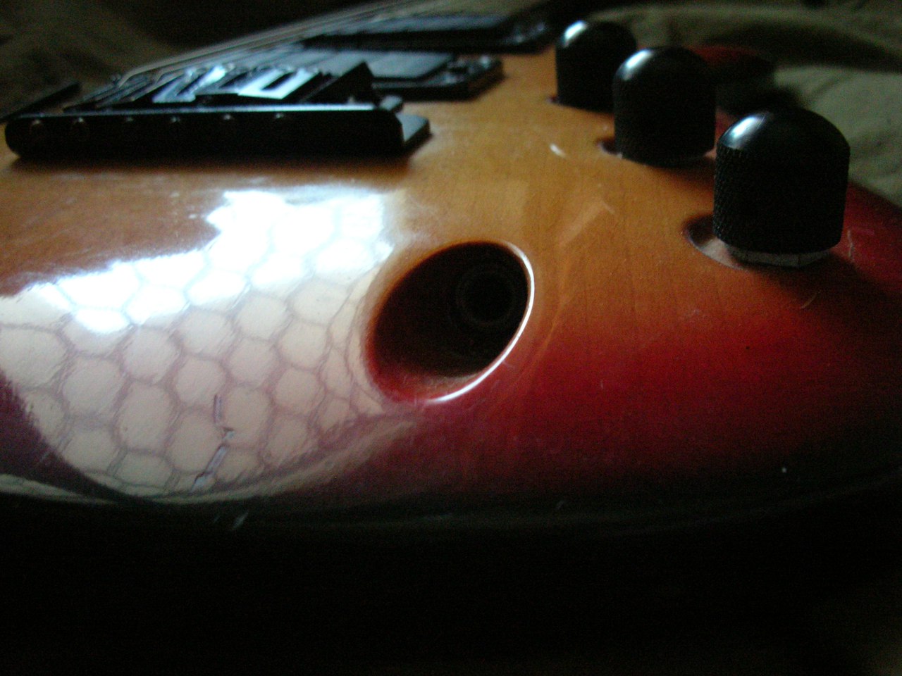

Отверстие под джек сделано под углом, вглубь корпуса. По мне довольно симпатично выглядит. Ручки управления как бы утоплены в корпус — имеются специальные площадки. Есть трещина под ручкой тона — в этом месте очень маленькая толщина дерева.

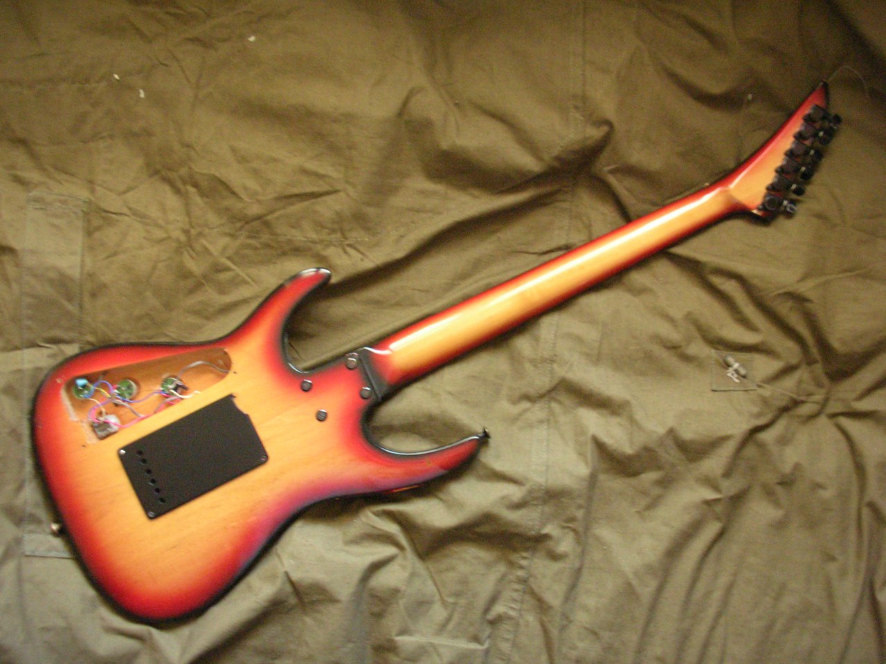

С обратной стороны.
Электроника — 2 громкости (каждого датчика) и общий тон.
Некплейт отсутствует. Для крепления использованы крашенные чёрным латунные втулки.

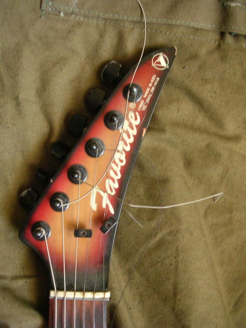

Гриф — банано-головый клён. Помимо названия Favorite и логотипа Vita написано "hand made in Kiev" и номер телефона.
Ретейнеры.

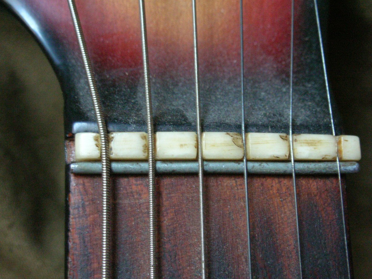

Верхний порожек со смещением. К сожалению не вспомню, он так криво приклеен, или он не приклеен и тупо лежит, смещаясь от струн. То, что казалось "нулевым ладом", по факту кусок проволоки, видимо служащий компенсацией сточенному порожку.

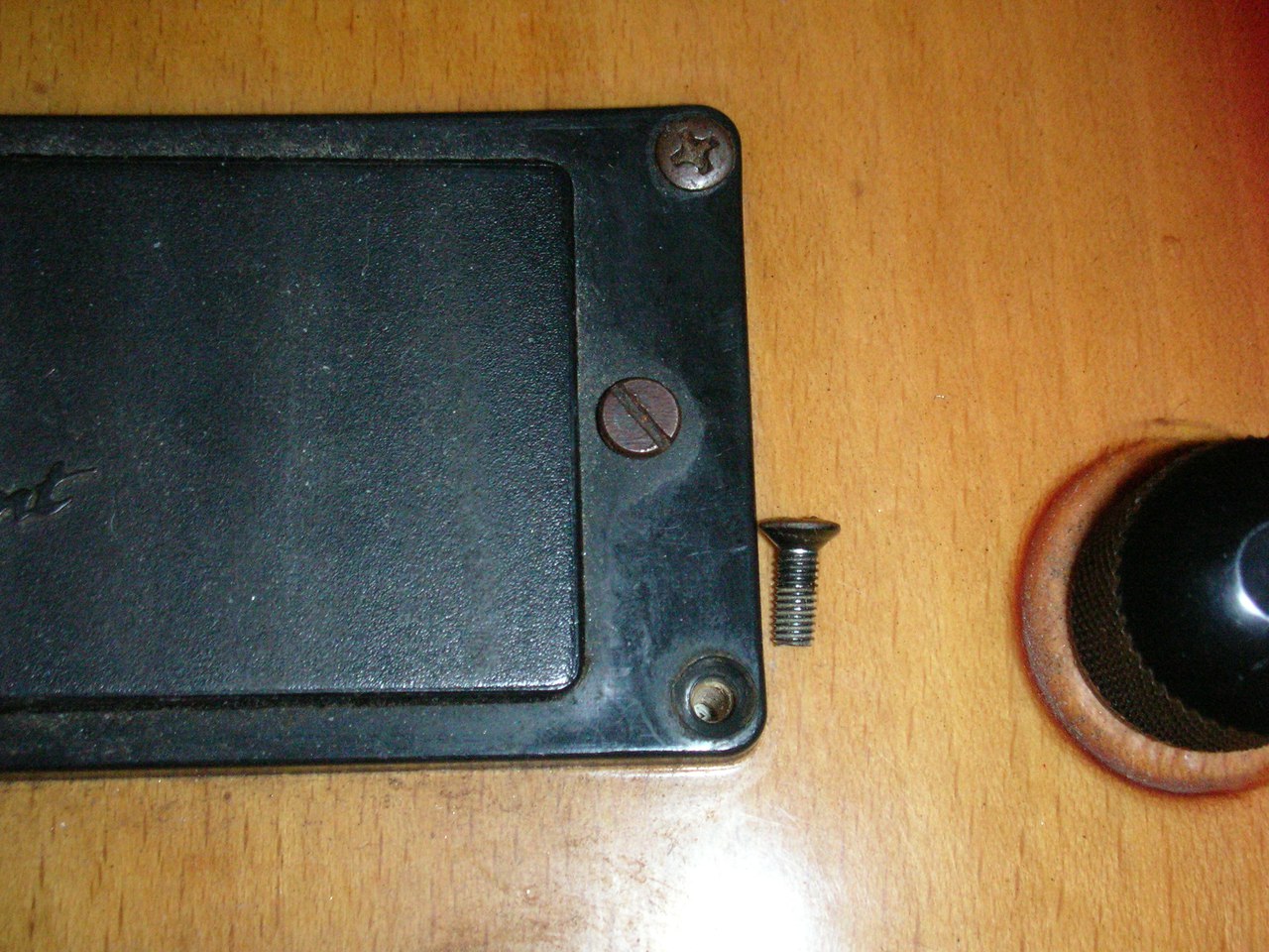

Надо было составлять вопросы, а для более точной конкретики — разобрать гитару. В первую очередь меня интересовали датчики. Начинаем снимать рамку датчика и первый же нежданчик: рамка крепится к корпусу не шурупами, а винтами.

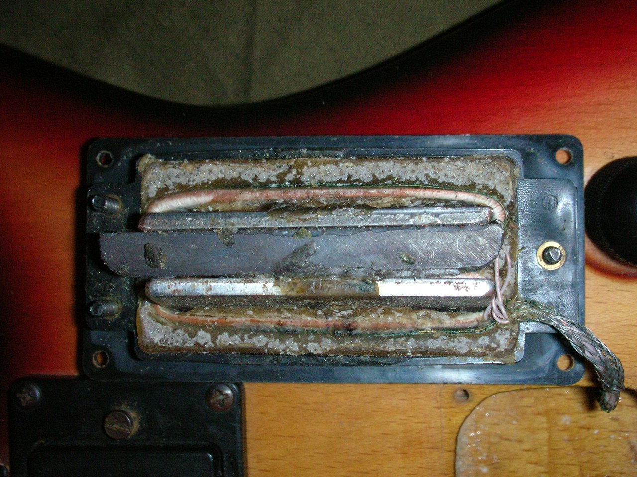

Барабанная дробь! Датчики с обратной стороны. Аналогичны датчикам с Favorite snooper'а.
Вынимаем магнит и одну пластину-магнитовод. Магнит сам по себе живой, а вот рельсина-магнитовод достаточно плохо магнитится. Видны фанерные распорки между катушками.
Сопротивление каждой катушки по 3 с чем-то кОм, каждый "хамб" в целом — 6 с чем-то кОм. Из-за чего, и из-за плохой проводимостью магнитного поля, выхлоп довольно слабый и пофонивает. Потенциометры — СП4-2м по 220кОм, напрочь убитые, были в первую очередь сменяны. Датировок на них увы нет.

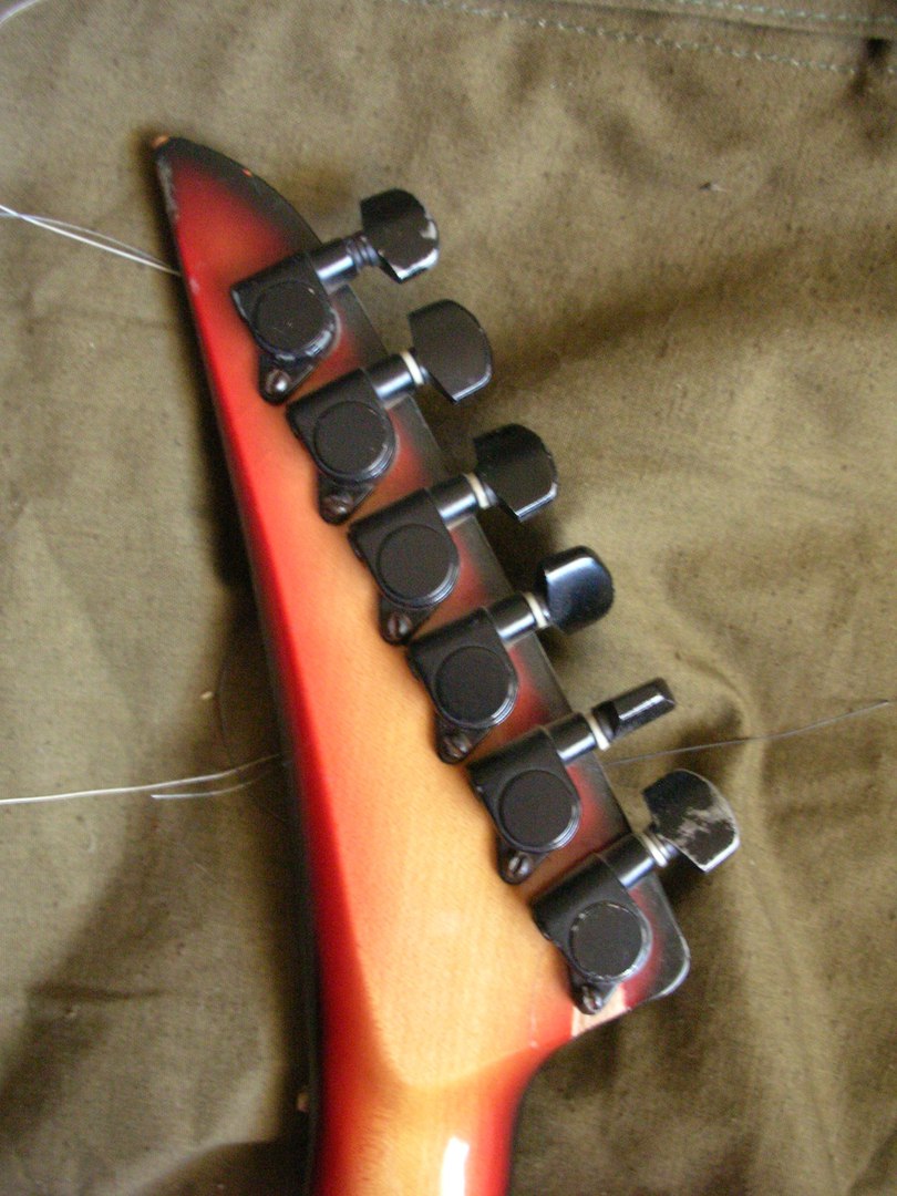

Далее меня волновали колки. Снимаем колок 6 струны, где как раз есть скол, и.. Опять винт! Вид на резьбу.
Сам колок в разборе. Увы, не локовый, но в целом аналогичен колкам с Favorite snooper'a.
Магнитятся только гаечная втулка, червяк и шток колка.
Однако в ушке крепления колка так же наличествует резьба.

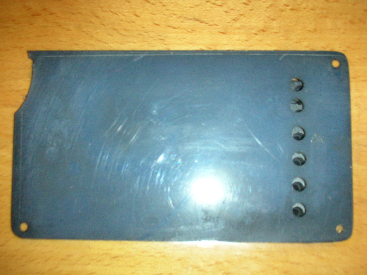

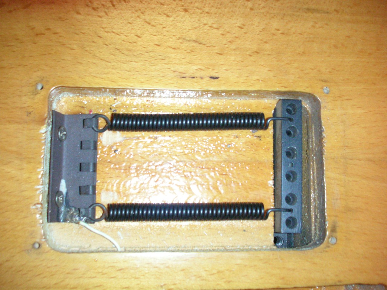

Заглянем в "отсек" пружин тремоло. Начинаем разбирать. И опять винт!
Крышка — крашенное оргстекло, вид с обратной стороны.
Сам "отсек"

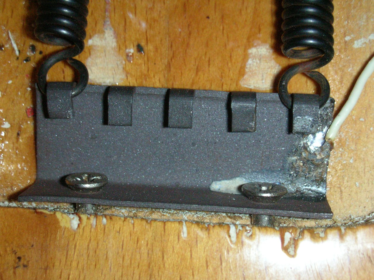

Держатель пружин имеет странное покрытие, что-то напоминающее из оружейной темы.

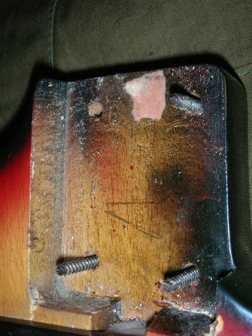

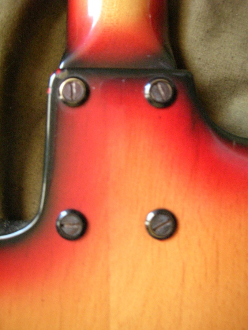

Остаётся снять гриф. Откручиваем и опа! Таки шуруп!
Пятка грифа и вид на анкерную гайку. Видны следы доработки.
Карман грифа.
