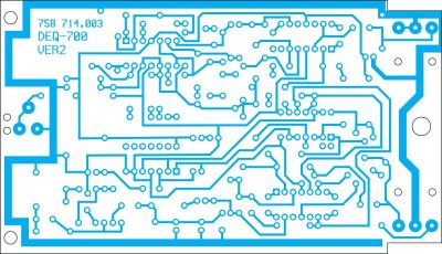

Схема платы с расположением элементов: Plate
PCB
Plate+PCB_mrr
Схема отрисованная Валентином Посоховым link

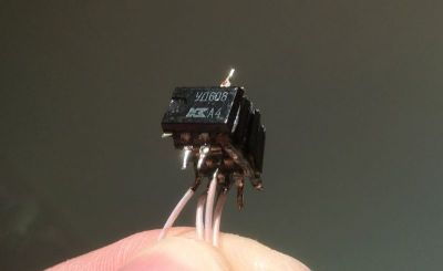

| Профилактика очередного экземпляра DEQ-700. При вскрытии обнаружился неожиданный для меня сюрприз. На месте К1401УД2Б я увидел вот это:
А что, так можно было?!
И ведь этот бутерброд работает! Интересно, это с завода так шло, во время тотального дефицита?
В общем, это дело я заменил на одну. Поставил аналог: LM324N Кстати, из-за различий подключения питания, ставить её нужно ключом в противоположную сторону. Будьте внимательны! | Наверх | |
StariyDed | 30.03.2020, 09:02 | |
| ID пользователя #3667 Зарегистрирован: 08.02.2013, 13:18 Местонахождение: Спас-Клепики, Рязанская обл. Сообщений: 12682
| Цитата ... А что, так можно было?!
"Этажерки" - распространённое явление. Я сам, примерно таким же образом в середине 80-х собирал "миниатюрные карманные" часы на 176-х - ИЕ18, ИЕ13, ИД2. Так же в "этажерочку и собирал, а потом, после настройки всё ещё и эпоксидкой заливал. | Наверх | |

| Для тех кто пожелает собрать свою копию этой примочки, прилагаю .lay файл для программы Sprint Layout 5
_deq-700_heavy_metal.zip
Примочек много не бывает | Наверх | |
sasha_g77 | 18.04.2023, 16:55 | |
| ID пользователя #14645 Зарегистрирован: 22.02.2022, 17:22 Местонахождение: Санкт-Петербург Сообщений: 2
| Всем привет! Спасибо за проект) Переразвёл короче я эту плату полностью, но под нормальный корпус 1590BB, без проводов, всё на плате, плюс две платки под потенциометры и тумблер. Если кому нужно, то могу тут выложить архив с лейкой под Sprint Layout, но есть одно НО...)) Её нужно полностью перепроверить на все сто, прежде чем делать. Я конечно проверял, когда разводил, но сверить полностью со схемой, не помешало бы точно и само собой, сам я её не собирал. Печатка получилась сложная и двухсторонняя, поэтому просто ЛУТом сделать, будет проблематично.. | Наверх | |
Svetliy_metall | 19.04.2023, 21:52 | |
| ID пользователя #2738 Зарегистрирован: 28.09.2011, 03:59 Местонахождение: Вологда (Вельск) Сообщений: 3162
| Здравствуйте. Имею интерес к lay файлу) хотя свой экземпляр уже почти собрал, осталось пару потенциометров впаять
sasha_g77 | 23.04.2023, 18:05 | |
| Здравствуйте! Выкладываю архив) Если надумаете перепроверять, то сообщите пожалуйста потом об ошибках, исправлю и перезалью... _deq-700_heavy_metal_2.rar
