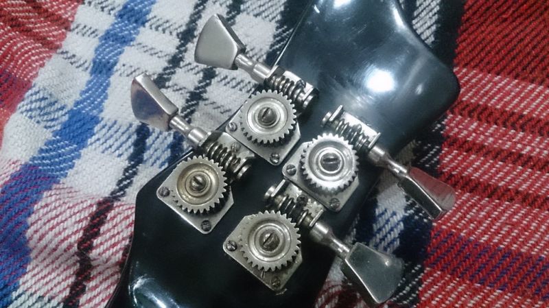

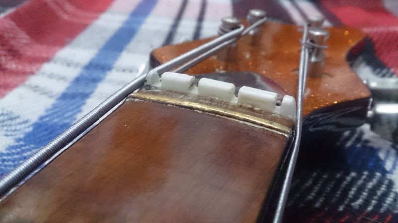

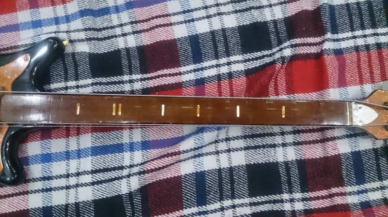

Привет, друзья. Я не знаю, стоит ли здесь это размещать и сильно ли закидаете "тапками", но я попробую. Попробую показать апогею своей глупости в плане отношения к старым вещам, к ушедшей эпохе, к коллекционному экспонату.
Это не в коем случае не "призыв к действию" и не попытка показать свое мастерство в плане "ремонта" и "апгрейда" гитар. Это скорее пример того как делать НЕ надо. Прошу понять и простить. Поехали..
Думаю каждый из нас совершал ошибки разного рода в молодости. У каждого они свои, но объединяет их тот факт что все они сделаны не от большого ума.
Я вот например сделал из вполне рабочего Кавказ баса, безладовый инструмент, о котором пойдет речь ниже.
По сути, это моя первая бас гитара, которую я купил на свои кровные, будучи еще школьником, хотя уже тогда на руках имел Jolana Diamant Bass, который моим не являлся (хотя в последствии все же стал моим).
В то время я мало что понимал в коллекционной ценности данного инструмента, для меня это была просто бас гитара, без колков, бриджа, частично электроники и ладов...
Так вот, после покупки инструмент еще пол года "пинался" из угла в угол по квартире, пока не настал момент Х (икс). Мама улетела в Россию и по прилету привезла мне комплект басовых колков Gotoh. В тот же день вооружившись шуруповертом и сверлами разного диаметра я рассверлил голову и таки установил колки. Процесс пошел. Через пару дней на бас гитаре уже виднелся кривоустановленный 6.3 мм разъем и намертво вклеенные ручки от гитар Jolanа (которые я не так давно пытался все же снять, не получилось). Чуть позже был найден бридж, от тех же бас гитар Jolana.
Оставалась одна проблема, нет ладов (точнее не так, были частично,вроде с 1 - ый по 10 - 12 лад). И тут в больную голову приходит еще куда более изощренная идея, мол ладовый бас у меня уже есть, чего бы не "заиметь" (а по сути поиметь) безладовый Кавказ бас, один на миллион такой, ах крутой буду!!!
Сказано, сделано. Поимел безладовый бас.
Просто снял лады, пазы залил эпоксидной смолой (Пасториус нервно курит в сторонке), а гриф покрыл в слоев 5 - 7 нитролака (о чем почти сразу пожалел, нитролак нежен и никак для этих целей не подходит)...
Уже многим позже открыл для себя совсем иной мир, мир коллекционеров советских гитар и гитар соц. лагеря. И понеслось.. Понял что наделал, начались поиски грифа без наличия лака на накладке и дырок, попутно было куплено еще 4 Кавказ баса (на один из них чуть позже будет обзор). По итогу купил гриф, "переладил" его, нашел комплект колков, заказал ручки и оригинальный бридж... Но понял что пускай этот "безладовый" будет именно в таком виде, как напоминание о том, каким я был, безидейным варваром... Тем более в любом случае гриф, и прочие комплектующие лежат (кроме некплейта, которого изначально не было) в любой момент он может вернутся к оригинальному состоянию.

Басок конечно жаль,но,главное,ты осознал и теперь в курсе.И другим рассказываешь.
А значит наш СГ главную свою задачу выполняет.

Расслабься.
Это сейчас бас является коллекционным предметом. В 80е это ширпотреб, который грех не попилить.
Всему своё время.

В принципе можно же воскресить. В голове поставить втулки.
Лак содрать. Лады вернуть. Бридж заменить.

BrotherBlues Цитата ...
Как и описывал, все есть, бридж и ручки на потенциометры тут на форуме у Олега (OLEGMAN68) заказывал.
Гриф с таким же окрасом головы и новыми ладами тоже.
Но под конец решил, что пусть так, как есть. На "пока" точно)
