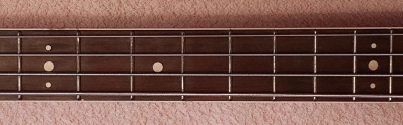

позволю себе добавить ещё несколько фотографий.
Пара комментариев:
мастер Baza (да продлятся дни его!), успешно волшебным образом вылечивший обрыв в нековом звучке, обнаружил вот такую дивную картину с обмоткой, напоминающей женскую укладку конца 1960-х - ну, та фиксировалась лаком для волос,а эта - лишь проволочками:
Всё это дело, впрочем, спрятано в тщательно запаянный корпус:
Верхняя дека оказалась весьма чувствительна к натяжению струн: верхний угол бриджевого звучка начало конкретно выпучивать
однако после ослабления струн дека релаксировала обратно:
Прямых аналогов (чтобы круглотелая скрипка-банка и голова по схеме 3+1) не обнаружено, в том числе на violinbasses.com (там, кстати, и самого баса TOLEDO нет - хотя 2-3 экземпляра просматриваются в разных источниках в интернете).
Полуакустический Firstman с похожим телом с 2-мя крутилками имеет совсем иную голову с крюком 2+2:
Самым похожим является, быть может, твердотельный Ibanez 1966 г. со сходным силуэтом корпуса и такой же схемой расположения колков:
В компании с конструктивными родственниками из Болгарии и Польши, инструмент выглядит так:
При том, что корпус больше, TOLEDO из них самый лёгкий (берешь в руки в чехле - и кажется, что он пустой) - видимо, в силу малой толщины стенок корпуса и тонкого [удобного] грифа.
Есть надежда провести сравнительную звуковую сессию с другими доступными тематическими скрипкобасами и, если действительно удастся - напишу.
Какая, однако, нежная у него дека!
Выходит, при нормальном натяжении струн, только подняв струны бриджем играть можно? Или даже этого недостаточно?

KotLeopold Цитата ...
Попробую поставить 4-ю струну потоньше, как найду, - посмотрим, как себя поведет...

Илья, может там конструктивно чего-то не хватает? Неужели с завода такая проблема?
Там с внутренней стороны всё цело?
[ Редактирование 09.10.2020, 18:19 ]
09.10.2020, 18:23
Сообщений: 4837
Нормально там, просто не две пружины, а одна по центру.
На нём при этом стояли плосконавитые какие то, ржавые до состояния рапиры, не гнулись вообще.
Я их по приколу сначала в адрилане замочил, а аотом сварил в кальцинированной соде.
Гнуться начали, потом проверю как звучат
