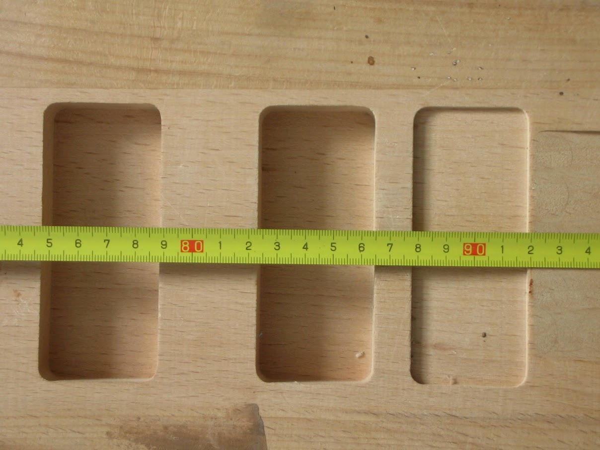

Так вот, возвращаясь к нестыковке грифа и корпуса как по мензуре, так и по ширине, предполагаю очевидное (думаю, Рамис сделал тот же вывод, но не озвучил его напрямую). Нестыковка заключается в том, что полученные "дрова" на самом деле - от разных гитар. В то время, как грифы - от Бас-3, корпуса - от того самого искомого "Бас-4" и они в принципе не предлагались к стыковке. Просто вот так осталось в цехе. Вполне очевидное предположение. Более того, могу предположить (уже гораздо менее очевидное, но мне представляется логичным), что грифов для этих Бас-4 в принципе не существовало в природе. Их просто не успели сделать прежде чем фабрика приказала долго жить.
А вот в отношении того, что лучше сделать - на мой взгляд более логичным представляется пилить корпус, а не гриф сразу по нескольким причинам.
1. Отпиливание грифа по 23-му ладу, как предлагает Павел тащит за собой замену накладки и анкера. Дело тут, конечно не в сложности этого процесса, а в том, что даже в этом случае придется пилить (и делать ряд других ухищрений) корпус, потому что:
2. В корпусе всё равно нет паза под пулю анкера, а значит её фрезировать в любом случае.
3. По ширине гриф всё равно уже корпуса, а значит всё равно предстоит "наращивать" корпус изнутри вставками шпона, чтобы сузить карман
4. Как правильно заметил Рамис - есть завал с одной стороны грифа, который в любом случае потребует выводить корпус с ним +/- вровень.
И при этом:
1. Другая (верхняя) сторона пятки грифа, если вставить гриф в карман ладами вниз выглядит вот так (см. на положение моего пальца - это место, где по верхней кромке кончается, собственно, пятка и начинается профиль, при этом на фото видно ниже, где кончается карман грифа):
2. Если приложить сюда линейку, то получается вот так:
Т.е если "вдвинуть" гриф в корпус на эти самые 30 мм, то мензура 862 мм как раз ляжет в позицию для бриджа (не по центру, конечно, ближе к датчику, но тем не менее ляжет).
Исходя из этого мне представляется (и я скорее всего именно так и буду делать): следующая последовательность:
1. Углубляем карман грифа на 30 мм в сторону бриджа (там запас до некового датчика достаточно приличный).
2. Фрезируем паз для доступа к пуле анкера
3. Подклеиваем изнутри кармана грифа прокладки из шпона, так, чтобы гриф входил в карман плотно.
4. Перекрашиваем (каюсь в своей недальновидностии - я когда получил древесину, первым делом заделал трещины и щели, убрал огрехи, отшлифовал и покарсил, вообще даже не задавшись вопросом соответствия грифа и корпуса, пока не прочитал этот пост)
