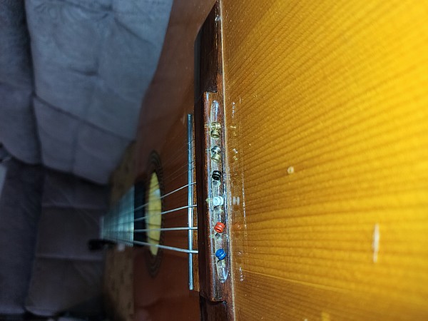

lends
02.10.2023, 12:18
ID пользователя #18629
Зарегистрирован: 13.09.2023, 20:45
Сообщений: 49
Всем привет.
Привез от мастера, просьба оценить кто может работу (фото).
По гитаре :
Расстояние просто фантастическое 1,7 мм, сказал можно еще и до положить струны на гриф ).
Новые лады и струны по толще, нигде ничего не дребезжит, басы появились.
Нижний порог и нулевой лад - ТИТАН (подарок от мастер, хватило в оба места).
Мензура отстроена - проверил тюнером, все четко по всем струнам за 12 лад далеко, на самым нижних я уже и не проверял.
Все остальное по мелочи я уже и не буду описывать.
P.S. Сказал еще интересная видимо партия была этих луначарок - все пружины внутри все цело, трещин нет не одной по дереву.
Цой - жив!
02.10.2023, 12:51
Сообщений: 12947
Вот и ладушки... Мои поздравления!
И всё же, со временем, если будет настроение и если захотите в полной мере ощутить всю прелесть звучания данной гитары - поставьте все струны.
И ещё один момент... Попробуйте 1-ые и 2-ые спаренные струны поставить разнокалиберные.

Следующий этап, это попробовать у 1-й и 2-й парных струн, одну из них взять другого калибра.
Как пример - из комплектов 08-го и 10-го калибров. Я уже писал об этом чуть выше.
Здравствуйте еще раз.
А для чего это ? Что даст разный калибр струн ?

За счёт разного калибра, настроенные в унисон парные струны дают эффект звучания который можно назвать - "в разлив".
При одинаковой длине, струны с разным калибром (сечением), имеют разное время затухания колебаний. Тут чистая физика. По этому и звук одной и той же ноты в итоге будет плавающим...Интересное звучание получается. Этот эффект некоторым образом дополняет звучание остальных парных струн настроенных разнооктавно.
Ок, спасибо попробую.
То есть я могу сделать так:
1 пара - 08, 10
2 пара - 10, 10 ?
Или вторую пару тоже нужно менять ?

Всё очень просто.
Берётся два комплекта струн (как пример) - "08-38" и "10-52" и и ставите по одной первой и по одной второй из каждого комплекта. У Вас может получиться в первой паре 08+10 и 10+13 во второй.
Я долгое время играл на 10-ти струнке у которой подобным образом были спарены первые четыре струны.
