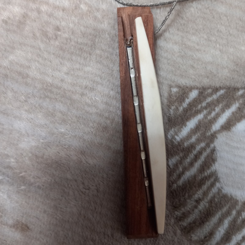

1. Пьезодатчик. Гитара сама по себе красиво звучит, стало интересно подзвучить с помощью подпорожкового пьезодатчика. Изготовил отдельную часть бриджа с прорезью под пьезик. Преамп просто в навес, на ремень, чтоб не портить корпус инструмента.
Результат отрицательный, звучит через пьезу как балалайка, и хорошо слышны призвуки , особенно тот самый момент, когда струна прижимается пальцем к ладовому порожку. Почему с полноценными акустиками всё звучит здорово, а с 409 не очень - не понимаю.

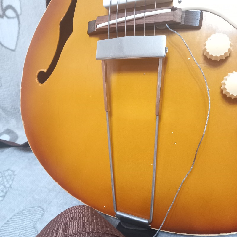

2. Расстояние от бриджа до струнодержателя. Давно интересует этот непростой вопрос. Есть бриджи где это расстояние 1-3 см, есть где можно считать вообще нет. Есть см так по 5 и по 10 см и больше, и вообще разные интерваля для разных струн. А ведь эта часть струны тоже тихонечко резонирует и звучит, и вносит свой вклад в общий звук. Попробуйте приглушить губкой струны за бриджем - всё станет ватно, грустно, мрак, депрессия, бесконечный взгляд из под козырька в туман.
Создатели гитар вообще думают про этот момент? Не уверен. Так вот, в 409 арктопе, конкретно в моём есть призвук, чаще проявляется на 2-й струне, такой атональный, от модели струн не зависит. Попытался при помощи разных приспособ увеличить расстояние бридж-струнодерж, результат логичный, ноты призвуков меняются, становятся громче. Идём обратным путём, добавил втулок, уменьшил расстояние до 2 см. Результат - тусклое глухое звучание. Прям вообще не то.
Тоже вернул всё как было. Польза - теоретическая, потерзал разные источники, гитарные мастера никак не обосновывают эту часть струны. Но у нас есть скрипачи! Они затейники ещё те, у них на форуме обнаружилось некое правило, что забортная часть струны должна быть 1/6 от рабочей длины (мензуры по нашему (по скипичному мензура - не мензура, я ж говорю - затейники). Хорошо это или плохо - вопрос так и висит, но есть от чего отталкиваться. Если у вас есть полезная информация по этому вопросу, поделитесь пожалуйста.
