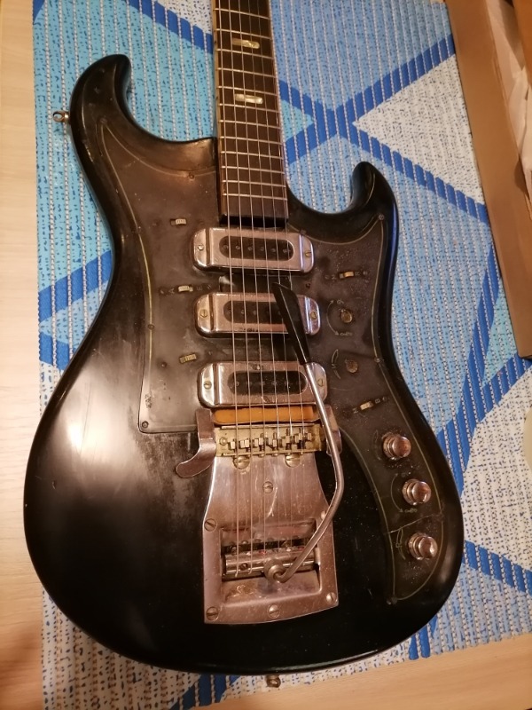

Друзья! Я взялся за восстановление-правку своей старой Музимы Этерна Де Люкс, поскольку гриф поехал немного, пикгард в труху, лады все заезженные. Оно, конечно, игралось все как-то "нормально" с отличным звуком, но стало некомфортно просто - 3,5 мм над 12 ладом, лязг и прочее. Как следствие - я буду менять лады и заодно править накладку самостоятельно. Купил все необходимое (риск - понимаю, но нынче дешевле самому, чем в мастерскую). Купил замерялки радиусов - все они при замере имеют просвет посередине . даже 20-ка тоже посередине просвечивает. Отсюда вопрос - какой в оригинале там радиус на этой Де Люкс? Или, может, кто-то самостоятельно уже правил накладку и сможет подсказать ее радиус? Изображение гитары прикладываю для наглядности. Спасибо!
Спасибо заранее также за добрые советы, если вдруг они будут.
