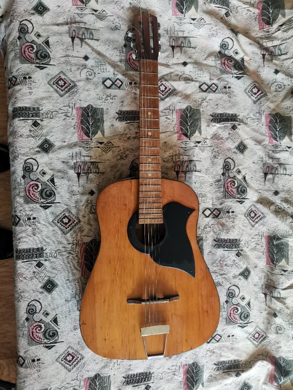

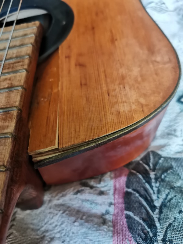

Прошу советов в ремонте трещины верхней деки. Ленинградская акустическая гитара, артикул 351 -
USSR1
21.06.2024, 07:10 Просмотр для печати
ID пользователя #9231
Сообщений: 168
взял с серьезным ведением и трещиной верхней деки.
Из всех акустических гитар времен СССР именно эта модель мне нравится больше всех, просто по тому, как она сделана и выглядит.
Посмотрел ролики по ремонту подобных дефектов , если "руки прямые" , нужны струбцины и тайтбонд, но уверенности в себе нет.
Где купить необходимый инвентарь и, возможно, что то еще посоветуете, из инструментария и ноу хау, кто сам чинил подобные дефекты? Стоит ли отклеивать верхнюю деку.
Отдать ее гитарному мастеру, совет мне по умолчанию известный..

Лечится легко. В Мск могу и я помочь.
А название темы и правда лучше уточнить. Это что - начало статьи или просьба о помощи...
Так-то всё просто - струны долой, гриф снимаем, все щепки собираем. Зубочистками расширяем швы, заливаем Тайтбонд, ставим в струбцины, снимаем излишки клея сырой тряпочкой. На отдельные струбцины в трещины у розетки ставим футеры где-то 10х10 мм. Собираем обратно. Лады шлифануть и закатать, а ещё лучше так и вовсе заменить.

Самый простой способ без инструментов. Покупаете эпоксидный клей, наводите, отведя отклеившиеся элементы хорошо промазываете, придавливаете, убираете ветошью (в крайнем случае ватой) лишний клей, желательно после этого пройтись ветошью с изопропиловым клеем, после чего просто ставите груз так, чтобы всё прижалось. И на сутки. А потом просто играете.
